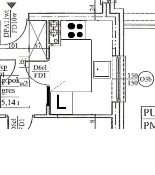

em-be 30.08.2014 08:45 Zgłoś naruszenie Udostępnij Napisano 30 Sierpnia 2014 (edytowane) Proszę o pomoc w optymalnym ustawieniu kuchni i mebli. Nowe mieszka, świeżo odebrane. Kuchnia niestety bardzo nie ustawna. Przeznaczenie mieszkania do wynajęcia, koszty chciał bym utrzymać na niskim poziomie. Niestety przez umieszczenie kanału wentylacyjnego, trudno ustawić meble. Myślałem nad podstawowym zestawem z BRW ale chyba nie uda się w tej kuchni. Wymiary komina z wentylacją: Będę bardzo wdzięczny za wskazówki. Na szybko zrobiłem w programie BRW z gotowych mebli dwa ustawienia. Edytowane 30 Sierpnia 2014 przez em-be Zmiana tytułu Cytuj Odnośnik do komentarza https://forum.murator.pl/topic/193072-kuchnia-ma%C5%82a-nietypowa-pomoc-w-ustawieniu/ Udostępnij na innych stronach Więcej opcji udostępniania
kinka 31.08.2014 06:40 Zgłoś naruszenie Udostępnij Napisano 31 Sierpnia 2014 Za dużo kombinujesz,kuchnia jest ustawna.Można dać płytę w narożniku lub mniejszą na 2 palniki,lub zostawić tu gdzie jest przy kominie a lodówkę dać pod blat. http://static.pokazywarka.pl/i/3431556/946837/jy7879989.jpg Cytuj Odnośnik do komentarza https://forum.murator.pl/topic/193072-kuchnia-ma%C5%82a-nietypowa-pomoc-w-ustawieniu/#findComment-6562644 Udostępnij na innych stronach Więcej opcji udostępniania
em-be 31.08.2014 11:17 Autor Zgłoś naruszenie Udostępnij Napisano 31 Sierpnia 2014 Dziękuję za odpowiedź. Ciekawy pomysł. Miałem nadzieję na niskie koszty mebli kuchennych ale niestety się nie uda. Cytuj Odnośnik do komentarza https://forum.murator.pl/topic/193072-kuchnia-ma%C5%82a-nietypowa-pomoc-w-ustawieniu/#findComment-6562840 Udostępnij na innych stronach Więcej opcji udostępniania
kinka 31.08.2014 16:57 Zgłoś naruszenie Udostępnij Napisano 31 Sierpnia 2014 Lodówka może stać sama a meble długości 3m kupisz na allegro za jakieś 700zł,albo BRW do 1tys. Cytuj Odnośnik do komentarza https://forum.murator.pl/topic/193072-kuchnia-ma%C5%82a-nietypowa-pomoc-w-ustawieniu/#findComment-6563059 Udostępnij na innych stronach Więcej opcji udostępniania
Elfir 31.08.2014 17:41 Zgłoś naruszenie Udostępnij Napisano 31 Sierpnia 2014 przestawienie drzwi bliżej komina polepszyłoby ustawność Cytuj Odnośnik do komentarza https://forum.murator.pl/topic/193072-kuchnia-ma%C5%82a-nietypowa-pomoc-w-ustawieniu/#findComment-6563086 Udostępnij na innych stronach Więcej opcji udostępniania
em-be 31.08.2014 19:21 Autor Zgłoś naruszenie Udostępnij Napisano 31 Sierpnia 2014 Myślałem nad odsunięciem drzwi od szybów wentylacyjnych o 10 - 15 cm. Możliwe będzie wstawienie szafek 80cm +40 cm. Drzwi w kuchni nie będzie. Cytuj Odnośnik do komentarza https://forum.murator.pl/topic/193072-kuchnia-ma%C5%82a-nietypowa-pomoc-w-ustawieniu/#findComment-6563209 Udostępnij na innych stronach Więcej opcji udostępniania
Elfir 31.08.2014 19:39 Zgłoś naruszenie Udostępnij Napisano 31 Sierpnia 2014 drzwi bliżej pionu a nie dalej: http://images68.fotosik.pl/136/01ae7724839bb071med.jpg Cytuj Odnośnik do komentarza https://forum.murator.pl/topic/193072-kuchnia-ma%C5%82a-nietypowa-pomoc-w-ustawieniu/#findComment-6563234 Udostępnij na innych stronach Więcej opcji udostępniania
