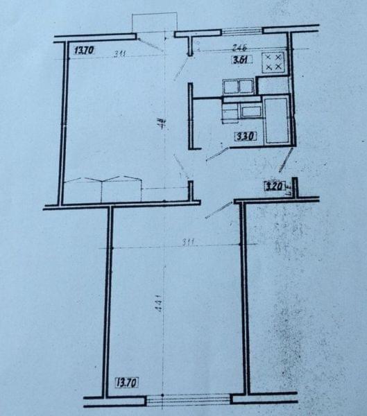

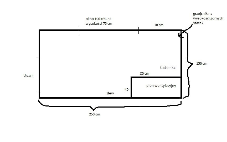

Kateri 09.09.2014 09:01 Zgłoś naruszenie Udostępnij Napisano 9 Września 2014 (edytowane) Witam, Mam problem z aranżacją malutkiej kuchni w bloku 250x 150 cm. Załączam zdjęcię z jej wymiarami, może ktoś ma pomysł jak ją funkcjonalnie urządzić? nie chciałabym zmieniać położenia kuchenki gazowej, żeby nie trzeba było przebudowywać instalacji. Ściany z drzwiami prawdopodobnie nie będzie, więc kuchnia będzie otwarta na pokój. http://images68.fotosik.pl/184/db234317d22f448d.jpg jeszcze plan całego mieszkania: http://images68.fotosik.pl/184/44290d5e36e7bd8b.jpg Edytowane 15 Września 2014 przez Kateri Cytuj Odnośnik do komentarza https://forum.murator.pl/topic/193332-ma%C5%82a-w%C4%85ska-kuchnia/ Udostępnij na innych stronach Więcej opcji udostępniania
Elfir 11.09.2014 20:53 Zgłoś naruszenie Udostępnij Napisano 11 Września 2014 jak załączysz zdjecie to doradzimy... Cytuj Odnośnik do komentarza https://forum.murator.pl/topic/193332-ma%C5%82a-w%C4%85ska-kuchnia/#findComment-6574646 Udostępnij na innych stronach Więcej opcji udostępniania
Kateri 15.09.2014 17:53 Autor Zgłoś naruszenie Udostępnij Napisano 15 Września 2014 Edytowałam. Ktoś coś doradzi? Myślałam o tym, żeby zabudować ścianę naprzeciwko okna i naprzeciwko drzwi. Niestety może być tak, że kawałek ścianki między pokojem a kuchnią będzie musiał zostać, więc wtedy muszę upchnąć wszystkie kuchenne sprzęty na powierzchni 3.6 m2... Cytuj Odnośnik do komentarza https://forum.murator.pl/topic/193332-ma%C5%82a-w%C4%85ska-kuchnia/#findComment-6578104 Udostępnij na innych stronach Więcej opcji udostępniania
Elfir 15.09.2014 18:06 Zgłoś naruszenie Udostępnij Napisano 15 Września 2014 ale masakra...Przy takim układzie praktycznie nie masz pola manewru, jeśli nie zacznie przestawiać się np. drzwi Cytuj Odnośnik do komentarza https://forum.murator.pl/topic/193332-ma%C5%82a-w%C4%85ska-kuchnia/#findComment-6578116 Udostępnij na innych stronach Więcej opcji udostępniania
Kateri 15.09.2014 18:13 Autor Zgłoś naruszenie Udostępnij Napisano 15 Września 2014 Przestawiać drzwi? chciałabym usunąć całą ściankę pomiędzy kuchnią i pokojem. Jeśli nie będzie takiej możliwości, to poszerzę wejście na tyle na ile będzie można, ok 30 cm pewnie. Myślałam też nad powiększeniem kuchni kosztem kawałka łazienki, ale tam muszę zmieścić pralkę.. Cytuj Odnośnik do komentarza https://forum.murator.pl/topic/193332-ma%C5%82a-w%C4%85ska-kuchnia/#findComment-6578128 Udostępnij na innych stronach Więcej opcji udostępniania
Elfir 15.09.2014 19:32 Zgłoś naruszenie Udostępnij Napisano 15 Września 2014 Kateri - trudno radzić, skoro wrysowałaś tylko jedno pomieszczenie. Ja nie wiem jak wygląda twoje mieszkanie i gdzie sa ściany nosne Cytuj Odnośnik do komentarza https://forum.murator.pl/topic/193332-ma%C5%82a-w%C4%85ska-kuchnia/#findComment-6578445 Udostępnij na innych stronach Więcej opcji udostępniania
kinka 16.09.2014 07:55 Zgłoś naruszenie Udostępnij Napisano 16 Września 2014 Kuchnia katastrofa,do tego tak nisko okno,no cóż jedyne rozwiązanie jakie widzę to umieszczenie lodówki pod blatem żeby zyskać trochę miejsca na przygotowywanie potraw.http://e-fotek.pl/images/23827122949592313011.jpg Cytuj Odnośnik do komentarza https://forum.murator.pl/topic/193332-ma%C5%82a-w%C4%85ska-kuchnia/#findComment-6578818 Udostępnij na innych stronach Więcej opcji udostępniania
Kateri 16.09.2014 09:53 Autor Zgłoś naruszenie Udostępnij Napisano 16 Września 2014 Kuchnia katastrofa,do tego tak nisko okno,no cóż jedyne rozwiązanie jakie widzę to umieszczenie lodówki pod blatem żeby zyskać trochę miejsca na przygotowywanie potraw. http://e-fotek.pl/images/23827122949592313011.jpg Wiem, że kuchnia jest delikatnie mówiąc "trudna", dlatego pozwoliłam sobie założyć ten temat, w nadziei, że może ktoś mieszka w podobnym bloku albo miał doczynienia z takim metrażem. Kuchnia ma być dla 2 osób, nie gotujących bardzo często- co 2, 3 dni, więc powinna pomieścić: lodówkę, kuchenkę, piekarnik, zmywarkę, zlew trochę szafek i blatu:) Myślałam o składanym blacie na ścianie koło okna. I zastanawiam się czy lodówkę "cofnąć" do łazienki czy zrobić podblatową? I kolejna wątpliwość- chciałabym zabudowę do sufitu. Pierwsza myśl to fronty nowoczesne, białe z połyskiem polecane do takich klitek, ale czy nie będą za bardzo odbijały światła słonecznego z okna? Poza tym bliższe mi sa klimaty stylu "prowansalskiego" czy mogę go zastosować do malutkiej kuchni? O, cos takiego: http://2.bp.blogspot.com/-COtd9XVyl1o/UQbtiWZrcQI/AAAAAAAAGrI/haOphtEfpFs/s1600/oliwkowym_szlakiem_glowne.jpg http://www.e-aranzacje.pl/aranzacje/kuchnia-w-stylu-prowansalskim Cytuj Odnośnik do komentarza https://forum.murator.pl/topic/193332-ma%C5%82a-w%C4%85ska-kuchnia/#findComment-6578942 Udostępnij na innych stronach Więcej opcji udostępniania
joliska 16.09.2014 10:00 Zgłoś naruszenie Udostępnij Napisano 16 Września 2014 Czy potrzebna jest zmywarka? Skoro gotujecie tak rzadko i tylko dla 2 osób, moim zdaniem szkoda cennego miejsca... U mnie gotuje się niemal codziennie, też dla 2 osób i brak zmywarki nie jest problemem Cytuj Odnośnik do komentarza https://forum.murator.pl/topic/193332-ma%C5%82a-w%C4%85ska-kuchnia/#findComment-6578947 Udostępnij na innych stronach Więcej opcji udostępniania
Kateri 16.09.2014 10:22 Autor Zgłoś naruszenie Udostępnij Napisano 16 Września 2014 Czy potrzebna jest zmywarka? Skoro gotujecie tak rzadko i tylko dla 2 osób, moim zdaniem szkoda cennego miejsca... U mnie gotuje się niemal codziennie, też dla 2 osób i brak zmywarki nie jest problemem do tej pory obywaliśmy się bez, ale bardzo bym się cieszyła gdyby udało się ją gdzieś wpasować, bo żadne z nas nie lubi zmywać;/ myślałam, żeby między zlewem a lodówką była zmywarka, piekarnik podwieszony na wysokości górnych szafek- nie wiem w którym miejscu, a pod płytą grzewczą szafka na garnki, bo tam można zrobić głębszą szafkę.. Cytuj Odnośnik do komentarza https://forum.murator.pl/topic/193332-ma%C5%82a-w%C4%85ska-kuchnia/#findComment-6578970 Udostępnij na innych stronach Więcej opcji udostępniania
Elfir 16.09.2014 11:27 Zgłoś naruszenie Udostępnij Napisano 16 Września 2014 a bym ustawiła lodówkę za ścianą, już w pokoju. W zabudowie słupka. Cytuj Odnośnik do komentarza https://forum.murator.pl/topic/193332-ma%C5%82a-w%C4%85ska-kuchnia/#findComment-6579088 Udostępnij na innych stronach Więcej opcji udostępniania
enedue 16.09.2014 20:50 Zgłoś naruszenie Udostępnij Napisano 16 Września 2014 widziałam takie zestawy - płyta, mały piekarnik, a na samym dole - mała zmywarka. Tyle że już parę lat temu…może jeszcze zlokalizujesz, jak mało zmywacie, to może taka zmywarka wystarczy. Cytuj Odnośnik do komentarza https://forum.murator.pl/topic/193332-ma%C5%82a-w%C4%85ska-kuchnia/#findComment-6579720 Udostępnij na innych stronach Więcej opcji udostępniania
Elfir 17.09.2014 10:11 Zgłoś naruszenie Udostępnij Napisano 17 Września 2014 http://zmywarki-do-zabudowy.mojemieszkanie.org/wp-content/uploads/2011/06/małe-zmywarki.jpg Ta jest do zabudowy, na 4-5 komplety naczyń. Garniki trzeba byłoby myć osobno. Zaleta taka, że zostaje miejsce na szufladę do przechowywania tych naczyń Cytuj Odnośnik do komentarza https://forum.murator.pl/topic/193332-ma%C5%82a-w%C4%85ska-kuchnia/#findComment-6580069 Udostępnij na innych stronach Więcej opcji udostępniania
sylwiasokol 17.09.2014 14:14 Zgłoś naruszenie Udostępnij Napisano 17 Września 2014 Niezbyt duże pole manewru... ja na Twoim miejscu zrobiłabym tak jak radzi kinka i umieściła lodówke pod blatem zaoszczędzi to kawałek przestrzeni, czasami wystarczy trochę pokombinować i można naprawdę dobrze wszystko dostosować do wnętrz Cytuj Odnośnik do komentarza https://forum.murator.pl/topic/193332-ma%C5%82a-w%C4%85ska-kuchnia/#findComment-6580301 Udostępnij na innych stronach Więcej opcji udostępniania
mamik 17.09.2014 19:08 Zgłoś naruszenie Udostępnij Napisano 17 Września 2014 Wg mnie układ kinki optymalny, zmywarkę dałabym pomiędzy lodówka a zlewozmywakiem, ale lodówkę dałabym wyższą, tak aby można było na niej ewentualnie coś odłożyć ale żeby była wystarczająco duża do potrzebściana z oknem - parapet z poszerzeniem aby zrobic z niego coś na kształt małego stolika, może z wnęką okienną wyjdzie 40cm, mozna go pociągnąć do lewej strony na głębokość ok 20 cm, pod nim ew. płytka szafka albo nic Cytuj Odnośnik do komentarza https://forum.murator.pl/topic/193332-ma%C5%82a-w%C4%85ska-kuchnia/#findComment-6580522 Udostępnij na innych stronach Więcej opcji udostępniania

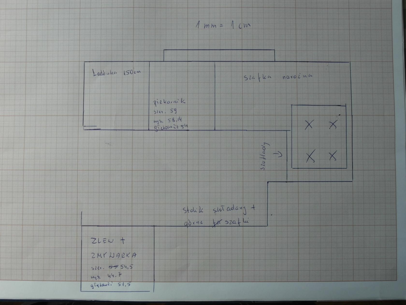

Kateri 02.10.2014 19:39 Autor Zgłoś naruszenie Udostępnij Napisano 2 Października 2014 dziękuję Wam za sugestie, okazały się bardzo pomocne:) nie miałam pojęcia o istnieniu kompaktowych sprzętów agd. Powstało coś takiego: http://images67.fotosik.pl/239/4909d2ff371b4d65.jpg - górne szafki w zabudowie do sufitu. Tylko jestem rozdarta między kuchnią nowoczesną a klasyczną. Bardziej podobają mi się klasyczne, ale nie wiem czy nie przytłoczą takiej mikroprzestrzeni? Czy mdf oklejany jest ok? czy malowane fronty są dużo lepsze jakościowo? Poradźcie:) Cytuj Odnośnik do komentarza https://forum.murator.pl/topic/193332-ma%C5%82a-w%C4%85ska-kuchnia/#findComment-6594919 Udostępnij na innych stronach Więcej opcji udostępniania
