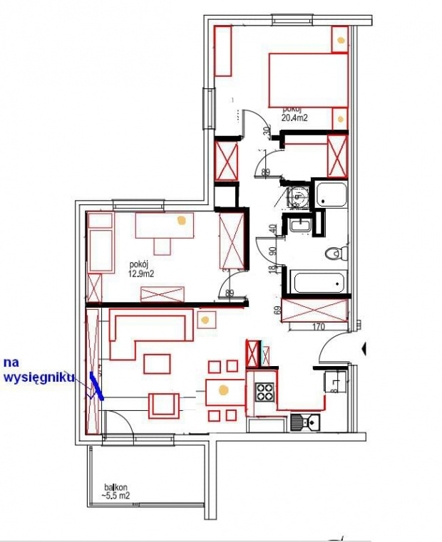

Laislabonita 22.09.2014 14:50 Zgłoś naruszenie Udostępnij Napisano 22 Września 2014 (edytowane) Bardzo proszę o pomoc, Edytowane 3 Stycznia 2015 przez Laislabonita Cytuj Odnośnik do komentarza https://forum.murator.pl/topic/193723-pom%C3%B3%C5%BCcie-dobrzy-ludzie-w-aran%C5%BCacji-mieszkania-668m2/ Udostępnij na innych stronach Więcej opcji udostępniania
kinka 22.09.2014 16:20 Zgłoś naruszenie Udostępnij Napisano 22 Września 2014 Mieszkanie ma bardzo dobry układ i wszystko to czego oczekujesz.Ja bym nie dokonywała żadnych zmian,ale oczywiście można nieco pokombinować.Wadą jest dość mała przestrzeń dzienna ,dlatego proponuję ją powiększyć. http://static.pokazywarka.pl/i/4275045/843255/67.jpg Cytuj Odnośnik do komentarza https://forum.murator.pl/topic/193723-pom%C3%B3%C5%BCcie-dobrzy-ludzie-w-aran%C5%BCacji-mieszkania-668m2/#findComment-6584819 Udostępnij na innych stronach Więcej opcji udostępniania
Elfir 22.09.2014 18:06 Zgłoś naruszenie Udostępnij Napisano 22 Września 2014 ja bym dla trzech osób zrezygnowała z dodatkowej toalety na rzecz większego salonu: http://images68.fotosik.pl/206/bf7401cf9cd94f0egen.jpg Cytuj Odnośnik do komentarza https://forum.murator.pl/topic/193723-pom%C3%B3%C5%BCcie-dobrzy-ludzie-w-aran%C5%BCacji-mieszkania-668m2/#findComment-6584897 Udostępnij na innych stronach Więcej opcji udostępniania
Elfir 22.09.2014 21:00 Zgłoś naruszenie Udostępnij Napisano 22 Września 2014 na 17 m2 chcesz wielki narożnik i stół na 8 osób? Tyle to z trudem zmieścisz na 25 m2. W pewnym momencie dziecko nie jest zainteresowane spędzaniem czasu ze zgredami przed telewizorem Cytuj Odnośnik do komentarza https://forum.murator.pl/topic/193723-pom%C3%B3%C5%BCcie-dobrzy-ludzie-w-aran%C5%BCacji-mieszkania-668m2/#findComment-6585131 Udostępnij na innych stronach Więcej opcji udostępniania
martahp 22.09.2014 22:00 Zgłoś naruszenie Udostępnij Napisano 22 Września 2014 (edytowane) Hej Dobrze się zastanów, czy w wypadku podzielenia pierwotnej sypialni chciałabyś, aby dziecko żyło na tak małej powierzchni. Teraz jest malutkie, ale potem będzie potrzebować większego pokoju. Ja zdecydowanie nie zafundowałabym dziecku klitki. Wg mnie pomysł Elfir jest dobry. Salon powiększyłabym rezygnując z szaf i ścianki" w przedpokoju" blat kuchenny ciągnąc niemal do okna w salonie, a w miejscu usytułowanej przez Elfir ścianki stawiając duży stół. ...dopiero spojrzałam, że ta ścianka jest nośna, nie będzie można jej likwidować Zasugerowałam się projektem Kinki, która ją zlikwidowała, ale obawiam się, że to niemożliwe. Edytowane 22 Września 2014 przez martahp Cytuj Odnośnik do komentarza https://forum.murator.pl/topic/193723-pom%C3%B3%C5%BCcie-dobrzy-ludzie-w-aran%C5%BCacji-mieszkania-668m2/#findComment-6585168 Udostępnij na innych stronach Więcej opcji udostępniania

kinka 23.09.2014 18:11 Zgłoś naruszenie Udostępnij Napisano 23 Września 2014 Nie ma z czego zabrać żeby powiększyć pokój dzienny jedynie likwidacja łazienki wchodzi w gre,bo pokój jest za mały.Na początku miałam właśnie taki pomysł jak poniżej: http://static.pokazywarka.pl/i/4277616/533224/fdyth8i9.jpg Cytuj Odnośnik do komentarza https://forum.murator.pl/topic/193723-pom%C3%B3%C5%BCcie-dobrzy-ludzie-w-aran%C5%BCacji-mieszkania-668m2/#findComment-6585870 Udostępnij na innych stronach Więcej opcji udostępniania
Elfir 24.09.2014 11:48 Zgłoś naruszenie Udostępnij Napisano 24 Września 2014 (edytowane) jakby było moje, nie miałabym dziecka osobiście nie toleruje kuchni otwartych całkowicie na pokój, zwłaszcza w małych mieszkaniach. Dla mnie to ostateczność wynikająca z kompletnie nieustawnego, źle pomyślanego przez architektkta rozplanowania przestrzeni. Salon z kuchnią to de facto kuchnia z kanapą i telewizorem - taka rodzinna kuchnia, jak kiedyś na wsiach, gdzie w kuchni toczyło się życie rodzinne. Gotowanie generuje hałas (zmywarka, okap, czajnik), co wyklucza wypoczynkową rolę salonu. Zwykle też w kuchni trudno utrzymać na co dzień idealny porządek, więc salon z otwartą kuchnią wygląda jak zabałaganiony. Na pewno odpuściłabym sobie garderobę jako osobne pomieszczenie. Tylko pomniejsza wnętrze. Dziecko też nie może mieć za małego pokoju. Bo jego pokój jest nie tylko sypialnia, ale placem zabaw i biurem. Łączy za wiele funkcji by robić z niego klitkę. tak naprawde projekt powinen być wykonany w skali, by dokładnie można było sprawdzić wszytskie odległości, szerokosci. To, co proponujemy jest tylko punktem wyjścia. Ty musisz wziać papier milimetrowy i narysowac sobie mieszkanie w skali, uwzględniając grubości ścian, wielkości planowanych mebli. Pokój, który chcesz podzielić na pół ma 388 cm szerokości. Połowa z tego to 194 cm. 8 cm ma ściana. To daje pokoje o szerokosci 190 cm. Wyobrażasz sobie takie pomieszczenie? Jesli boisz się sama arnażować, wynajmij specjalistę - architekta po polibudzie. Bez dokładnego projektu wnętrz - tylko samo zaplanowanie układu przestrzeni. Edytowane 24 Września 2014 przez Elfir Cytuj Odnośnik do komentarza https://forum.murator.pl/topic/193723-pom%C3%B3%C5%BCcie-dobrzy-ludzie-w-aran%C5%BCacji-mieszkania-668m2/#findComment-6586513 Udostępnij na innych stronach Więcej opcji udostępniania
Elfir 24.09.2014 12:51 Zgłoś naruszenie Udostępnij Napisano 24 Września 2014 ściany - jak z bloczków to masz 8 cm . Daloby się od biedy 6 cm, ale nawet balabym się oprzeć o taką ścianę Cytuj Odnośnik do komentarza https://forum.murator.pl/topic/193723-pom%C3%B3%C5%BCcie-dobrzy-ludzie-w-aran%C5%BCacji-mieszkania-668m2/#findComment-6586581 Udostępnij na innych stronach Więcej opcji udostępniania
Elfir 24.09.2014 13:29 Zgłoś naruszenie Udostępnij Napisano 24 Września 2014 (edytowane) kinka - spokojnie mozna zwężyć korytarzyk do tylniej sypialni. Edytowane 24 Września 2014 przez Elfir Cytuj Odnośnik do komentarza https://forum.murator.pl/topic/193723-pom%C3%B3%C5%BCcie-dobrzy-ludzie-w-aran%C5%BCacji-mieszkania-668m2/#findComment-6586615 Udostępnij na innych stronach Więcej opcji udostępniania
Elfir 24.09.2014 15:26 Zgłoś naruszenie Udostępnij Napisano 24 Września 2014 przesuwając ścianę łazienki. Wystarczy korytarzyk 120 cm szerokosci. a kinka zrównała ścianę pokoju dziecka z kominem wentylacyjnym - więc o tyle samo mozna przesunąc ścianę łazienki Cytuj Odnośnik do komentarza https://forum.murator.pl/topic/193723-pom%C3%B3%C5%BCcie-dobrzy-ludzie-w-aran%C5%BCacji-mieszkania-668m2/#findComment-6586691 Udostępnij na innych stronach Więcej opcji udostępniania
kinka 24.09.2014 15:51 Zgłoś naruszenie Udostępnij Napisano 24 Września 2014 (edytowane) [ATTACH=CONFIG]281416[/ATTACH]Co Wy na to? Mieszkanie w pierwotnej wersji nie jest złe,tak naprawdę to tylko przestrzeń dzienna jest nieco za mała.Wygodny i funkcjonalny pokój powinien mieć min 260cm szerokości choć dla mnie to 280 to już jakoś wygląda.Dlatego nie ma go co zmniejszać bo dziecko tez potrzebuje przestrzeni nawet takie małe. Sypialnia jest duża,można wydzielić garderobę bo jest na to miejsce,ale podzielić jej się nie da.Jedynym rozwiązaniem na zwiększenie nieco przestrzeni dziennej jest przesunięcie kuchni w miejsce łazienki i tak bym zrobiła. W twojej wersji tej powyżej nie ma nawet miejsca na zostawienie butów przy wejściu czy odwieszenie kurtki,a pokój jest za wąski.Kuchnia przy wejściu to dobry pomysł bo masz blisko z zakupami,można ją zamknąć od strony salonu całkowicie lub od wejścia jeśli ci to przeszkadza. Edytowane 24 Września 2014 przez kinka Cytuj Odnośnik do komentarza https://forum.murator.pl/topic/193723-pom%C3%B3%C5%BCcie-dobrzy-ludzie-w-aran%C5%BCacji-mieszkania-668m2/#findComment-6586709 Udostępnij na innych stronach Więcej opcji udostępniania
Elfir 26.09.2014 11:03 Zgłoś naruszenie Udostępnij Napisano 26 Września 2014 zamykanie drzwiami (tylko przesuwne wchodzą w rachubę na moim obrazku) tak małej kuchni mija się z celem - i tak nie będziesz drzwi zamykać. Cytuj Odnośnik do komentarza https://forum.murator.pl/topic/193723-pom%C3%B3%C5%BCcie-dobrzy-ludzie-w-aran%C5%BCacji-mieszkania-668m2/#findComment-6588579 Udostępnij na innych stronach Więcej opcji udostępniania
alicyja 26.09.2014 11:59 Zgłoś naruszenie Udostępnij Napisano 26 Września 2014 Jeśli pokój przy salonie miałby być pomniejszony to zrobiłabym tam sypialnię rodziców. O potrzebach dziecka już Elfir pisała - spanie, nauka, zabawa, przyjmowanie kolegów - więc dla niego pokój nie może być zbyt mały(w stosunku do powierzchni mieszkana) i dobrze, żeby był dość daleko od salonu i wieczornych odgłosów telewizora, gości itp. Dorosłym wystarczy program minimum - łóżko i szafa. Np.: Jak chcesz się pobawić w przesuwanie ścian działowych, wstawianie mebli, z podglądem 3D to może http://www.floorplanner.com/ Ci przypasuje. Jest online czyli nic nie musisz instalować, rejestracja jest darmowa i szybka(podajesz tylko mail z tego co pamiętam). Możesz załadowac rysunek z rzutem mieszkania, wyskalować go i na nim rysować ściany. Wpadł mi też kiedyś w oko https://planner5d.com/ - też online, można się logowac przez fb ale mam za słabą kartę graficzną i podgląd 3d nie działał więc szybko go porzuciłam i nie wiem jak z prostotą obsługi. Albo http://www.sweethome3d.com/pl/ - ja mam go na dysku ale podobno działa i bez instalacji. Chyba nie trzeba się rejestrowac /logować. Cytuj Odnośnik do komentarza https://forum.murator.pl/topic/193723-pom%C3%B3%C5%BCcie-dobrzy-ludzie-w-aran%C5%BCacji-mieszkania-668m2/#findComment-6588639 Udostępnij na innych stronach Więcej opcji udostępniania

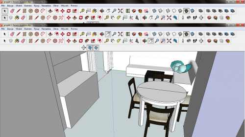

martahp 26.09.2014 22:25 Zgłoś naruszenie Udostępnij Napisano 26 Września 2014 (edytowane) Dla mnie też przestrzeń dla dziecka jest priorytetem, bo ono dla mnie jest najważniejsze na świecie Odradzam przenoszenie kuchni w miejsce pierwotnej sypialni-prawdopodobnie nie uzyskasz pozwolenia, a nawet jeśli, to przeróbki wygenerują duże koszty, a efekt nieszczególny... Ja bym to zrobiła tak (wklejam PrtSc ze sketchupa ) Oczywiście nie miałam wszystkich wymiarów i są pewnie błędy. http://images70.fotosik.pl/220/30502d25509cba9bmed.png Edytowane 27 Września 2014 przez martahp Cytuj Odnośnik do komentarza https://forum.murator.pl/topic/193723-pom%C3%B3%C5%BCcie-dobrzy-ludzie-w-aran%C5%BCacji-mieszkania-668m2/#findComment-6589080 Udostępnij na innych stronach Więcej opcji udostępniania
martahp 27.09.2014 13:44 Zgłoś naruszenie Udostępnij Napisano 27 Września 2014 (edytowane) Widok od wejścia http://images70.fotosik.pl/220/7543b0988c1e9495med.png Edytowane 27 Września 2014 przez martahp Cytuj Odnośnik do komentarza https://forum.murator.pl/topic/193723-pom%C3%B3%C5%BCcie-dobrzy-ludzie-w-aran%C5%BCacji-mieszkania-668m2/#findComment-6589429 Udostępnij na innych stronach Więcej opcji udostępniania
martahp 27.09.2014 13:59 Zgłoś naruszenie Udostępnij Napisano 27 Września 2014 Coś mi się dzieje z kompem, zawiesza mi się, więc na szybko: widok na kuchnię: http://images69.fotosik.pl/220/ecac0071515d554bmed.png Cytuj Odnośnik do komentarza https://forum.murator.pl/topic/193723-pom%C3%B3%C5%BCcie-dobrzy-ludzie-w-aran%C5%BCacji-mieszkania-668m2/#findComment-6589433 Udostępnij na innych stronach Więcej opcji udostępniania
martahp 27.09.2014 14:16 Zgłoś naruszenie Udostępnij Napisano 27 Września 2014 Lub tak: http://images67.fotosik.pl/222/9166eb914b6fcd4emed.png Cytuj Odnośnik do komentarza https://forum.murator.pl/topic/193723-pom%C3%B3%C5%BCcie-dobrzy-ludzie-w-aran%C5%BCacji-mieszkania-668m2/#findComment-6589436 Udostępnij na innych stronach Więcej opcji udostępniania
