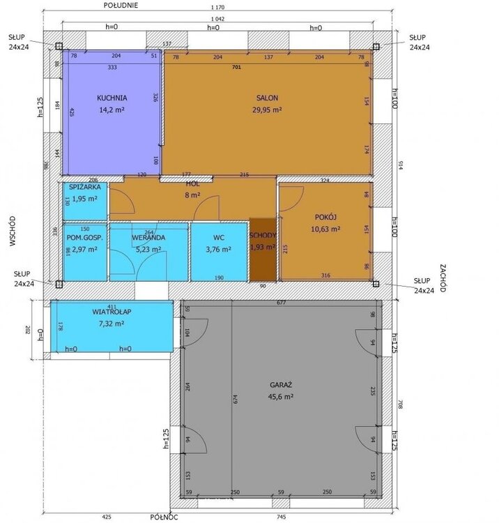

kamilb1987b 30.09.2014 20:07 Autor Zgłoś naruszenie Udostępnij Napisano 30 Września 2014 tu mam projekt domu , zaczynając od parteru czy tak nawiewy i wyciągi mogą być rozłożone a jezeli macie lepsze propozycję to proszę zaprezentować będę wdzięczny. nie wiem czy w kuchni dobrze mam i nie wiem co trzeba dać w holu i werandzie. wiatrołap planuje nie ogrzewany wraz z garażem, wiatrołap będzie przeszklony i pełnił funkcję przedpokoju do werandy aby nie stać na polu jak przykładowo będzie brzydka pogoda. Odnośnik do komentarza https://forum.murator.pl/topic/193945-wentylacja-w-domu-pasywnym/#findComment-6592525 Udostępnij na innych stronach Więcej opcji udostępniania

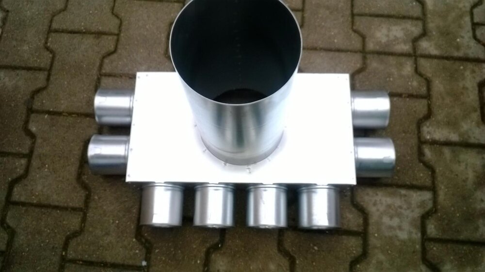

Tomasz Brzęczkowski 01.10.2014 04:10 Zgłoś naruszenie Udostępnij Napisano 1 Października 2014 (edytowane) Kanały dobiera się do centrali i domu. Przykładowo na kanałach PE 75mm(63 wew. przy 2m/sek 22m3/h przy 5m/sek 55m3/h Z białym środkiem - wentylacyjne higieniczne ze srebrnym klimatyzacyjne antybakteryjne. centrala 400m/h - wyjścia fi 160 mm czyli do 7-8 kanałów 75mm Tak więc dwie skrzynki 160 / 8 x 75 np takie Ma Pan pięć punktów wywiewnych i 7 nawiewnych punkty nawiewno wywiewne załatwia się np. takimi skrzynkami z anemostatem skrzynki są z jednym wejściem, dwoma i trzema U Pana - rozplanowałbym na nawiewie pojedyncze salon 3 sypialnie i pokoje i garderoba po jednym ( 8 skrzynek pojedynczych) wywiewy kuchnia 1/2x75 wc 1/1x75 łazienki 1 / 2x75 i pralnia 1/ 1x75. Edytowane 1 Października 2014 przez Tomasz Brzęczkowski Odnośnik do komentarza https://forum.murator.pl/topic/193945-wentylacja-w-domu-pasywnym/#findComment-6592666 Udostępnij na innych stronach Więcej opcji udostępniania
kamilb1987b 01.10.2014 06:49 Autor Zgłoś naruszenie Udostępnij Napisano 1 Października 2014 W garderobie nie daje sie przypadkiem wyciagu? Odnośnik do komentarza https://forum.murator.pl/topic/193945-wentylacja-w-domu-pasywnym/#findComment-6592741 Udostępnij na innych stronach Więcej opcji udostępniania
Tomasz Brzęczkowski 01.10.2014 06:56 Zgłoś naruszenie Udostępnij Napisano 1 Października 2014 Punkty wywiewne wyłącznie w kuchni i łazienkach - jak najmniej ich. Garderoba jest czysta i nikt tam nie przebywa, więc albo nic albo nawiew . Gdyby nie było garderoby do sypialni dla dwóch osób dałbym podwójny kanał, ale skoro powietrze z garderoby i tak przejdzie przez sypialnię mogą być dwa pojedyncze. Jeszcze raz... jak najmniej punktów wywiewnych, by wentylacja łazienek był jak najsilniejsza. Odnośnik do komentarza https://forum.murator.pl/topic/193945-wentylacja-w-domu-pasywnym/#findComment-6592748 Udostępnij na innych stronach Więcej opcji udostępniania
kamilb1987b 01.10.2014 14:46 Autor Zgłoś naruszenie Udostępnij Napisano 1 Października 2014 patrząc na moje rzuty mógłby ktoś nanieś w których miejscach powinny być nawiewy i wywiewy aby było prawidłowo? Odnośnik do komentarza https://forum.murator.pl/topic/193945-wentylacja-w-domu-pasywnym/#findComment-6593342 Udostępnij na innych stronach Więcej opcji udostępniania
Tomasz Brzęczkowski 01.10.2014 17:34 Zgłoś naruszenie Udostępnij Napisano 1 Października 2014 Nie ma to większego znaczenia, ale przyjęło się nad oknami . A Pan wentylacji do pasywnego domu szuka? Odnośnik do komentarza https://forum.murator.pl/topic/193945-wentylacja-w-domu-pasywnym/#findComment-6593445 Udostępnij na innych stronach Więcej opcji udostępniania
