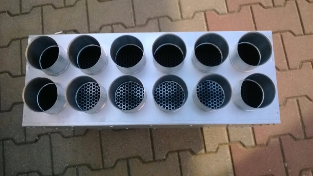

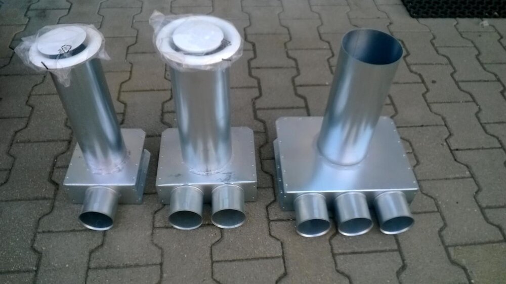

Tomasz Brzęczkowski 11.11.2014 03:16 Zgłoś naruszenie Udostępnij Napisano 11 Listopada 2014 ...wrzucę i tutaj ...to czas na moją wentylację, wychodzi mi strumień 250m3 Kubatura budynku wentylowanego około 420m3 Parter: Wywiew Łazienka 50 Kuchnia 60 Kl. schod. 20 Nawiew Sypialnia 40 Salon 100 Piętro Wywiew Kl. schod. 50 Łazienka 70 Nawiew Garderoba 15 Sypialnia 40 Garderoba 15 Sypialnia 40 Budynek pasywny, powyższe wyliczenia dla pomieszczeń z rysunku 2 i 3 http://forum.muratordom.pl/attachment.php?attachmentid=288384&d=1415649865 http://forum.muratordom.pl/attachment.php?attachmentid=288387&d=1415650169 http://forum.muratordom.pl/attachment.php?attachmentid=288388&d=1415650170 Proszę o uwagi Z tego co doczytałem to najlepiej byłoby umieścić skrzynki centralnie tak by była równa odległość do anemostatów, na rysunkach zasugerowałem nieco inne miejsce ale to się poprawi. Jaki dobrać rekuperator żeby spełnić warunki NFOŚiGW? Myślałem o Frapol Onyx Sky 400 Jaki system na dzisiaj polecacie? Nie można robić wywiewów poza łazienkami! Wywiew na klatce schodowej zabierze powietrze z łazienek!!!! .to czas na moją wentylację, wychodzi mi strumień 250m3 Przy skrzynce podaje się strumień nie wydajności na anemostatach. Na tym polega instalacja na rozdzielaczu. Jest sporo firm które tego nie rozumieją . Ma Pan dwie łazienki i kuchnię czyli 130m3/h Q przypadku 400tki i kanałów PE to fi 160mm (200 cm2) skrztnka 160mm. 8x 75 (240 cm2) np taka lub przelotowa do łazienek 3 x 75 di kuchni 2 x 75 na nawiewie 1x75 Cytuj Odnośnik do komentarza https://forum.murator.pl/topic/193945-wentylacja-w-domu-pasywnym/page/17/#findComment-6634916 Udostępnij na innych stronach Więcej opcji udostępniania
