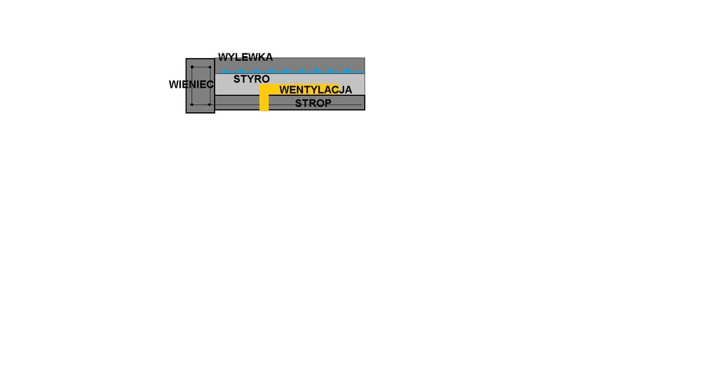

kamilb1987b 19.12.2014 16:40 Autor Zgłoś naruszenie Udostępnij Napisano 19 Grudnia 2014 Faktycznie drewno ma duże ciepło właściwe i dzięki temu pojemność cieplną też dużą ale tylko dla domów z bali które są z pełnego drewna. Szkielecior nie da takiego dobrego efektu.A jak jest z tym wieńcem i stropem? Można zrobić tak odwrotnie? Cytuj Odnośnik do komentarza https://forum.murator.pl/topic/193945-wentylacja-w-domu-pasywnym/page/28/#findComment-6679944 Udostępnij na innych stronach Więcej opcji udostępniania
מרכבה 19.12.2014 18:22 Zgłoś naruszenie Udostępnij Napisano 19 Grudnia 2014 A jak jest z tym wieńcem i stropem? Można zrobić tak odwrotnie? wieniec może być, pod i nad.. jest pojęcie podciągu, oraz nadciągu, pytasz pewnie o swój dom ? Cytuj Odnośnik do komentarza https://forum.murator.pl/topic/193945-wentylacja-w-domu-pasywnym/page/28/#findComment-6680007 Udostępnij na innych stronach Więcej opcji udostępniania
kamilb1987b 19.12.2014 18:39 Autor Zgłoś naruszenie Udostępnij Napisano 19 Grudnia 2014 wieniec może być, pod i nad.. jest pojęcie podciągu, oraz nadciągu, pytasz pewnie o swój dom ? Tak, taki strop wydaje mi się sensowny i szczerze mówiąc nie widziałem aby ktoś tak robił więc nie wiem czy tak się robi czy nie. i tak gdzieś trzeba schować kanały wentylacyjne więc takie coś by mi odpowiadało. Cytuj Odnośnik do komentarza https://forum.murator.pl/topic/193945-wentylacja-w-domu-pasywnym/page/28/#findComment-6680016 Udostępnij na innych stronach Więcej opcji udostępniania
מרכבה 19.12.2014 18:49 Zgłoś naruszenie Udostępnij Napisano 19 Grudnia 2014 Dookoła zapewnisz pewnie ciągłość takiego wieńca, nie mniej jeśli wyjdzie gdzieś otwór, to komplikuję sprawę. Cytuj Odnośnik do komentarza https://forum.murator.pl/topic/193945-wentylacja-w-domu-pasywnym/page/28/#findComment-6680030 Udostępnij na innych stronach Więcej opcji udostępniania
kamilb1987b 19.12.2014 20:05 Autor Zgłoś naruszenie Udostępnij Napisano 19 Grudnia 2014 Dookoła zapewnisz pewnie ciągłość takiego wieńca, nie mniej jeśli wyjdzie gdzieś otwór, to komplikuję sprawę. Jeżeli chodzi Ci o otwór w wieńcu to takiego nie przewiduję jedynie parę otworów w stropie na instalację ale w samym wieńcu to nie. Cytuj Odnośnik do komentarza https://forum.murator.pl/topic/193945-wentylacja-w-domu-pasywnym/page/28/#findComment-6680125 Udostępnij na innych stronach Więcej opcji udostępniania
