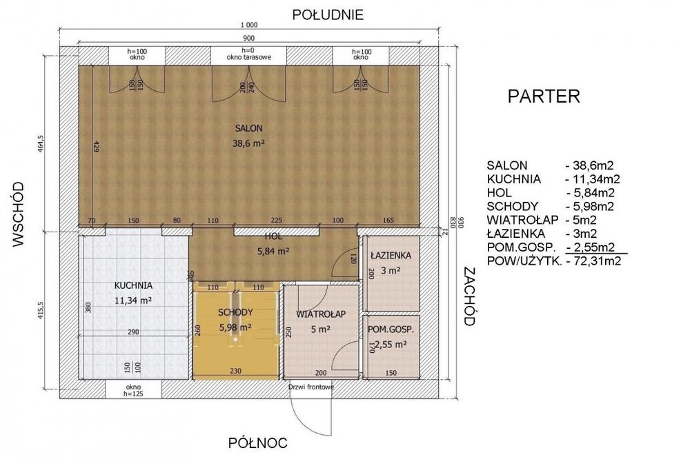

kamilb1987b 26.04.2015 18:33 Autor Zgłoś naruszenie Udostępnij Napisano 26 Kwietnia 2015 Na targach rozmawiałem z firmą pro-vent i jednym z ich instalatorów i byli zdziwieni że wyciągi robi się tylko w łazienkach i kuchni a że w garderobie nie może być. Oczy zrobili WIELKIE. Gościu mówił że można robić w garderobie i nawet w przedpokoju wyciąg i nie ma z tym problemu a nawet że tak trzeba zrobić aby zbilansować wentylację typu że jak się zrobi 300m3 nawiewu to tyle trzeba zrobić wywiewu i temu tak to się robi. Można zgłupieć słuchając wiele opinii. Jedynie to gościu potwierdził że w spiżarce lepiej nie robić wentylacji ale tylko w tym pomieszczeniu. A skoro poważna firma mówi że tak się robi tzn że tak może być. Cytuj Odnośnik do komentarza Udostępnij na innych stronach Więcej opcji udostępniania

Tomasz Brzęczkowski 27.04.2015 12:32 Zgłoś naruszenie Udostępnij Napisano 27 Kwietnia 2015 Na targach rozmawiałem z firmą pro-vent i jednym z ich instalatorów i byli zdziwieni że wyciągi robi się tylko w łazienkach i kuchni a że w garderobie nie może być. Oczy zrobili WIELKIE. Gościu mówił że można robić w garderobie i nawet w przedpokoju wyciąg i nie ma z tym problemu a nawet że tak trzeba zrobić aby zbilansować wentylację typu że jak się zrobi 300m3 nawiewu to tyle trzeba zrobić wywiewu i temu tak to się robi. Można zgłupieć słuchając wiele opinii. Jedynie to gościu potwierdził że w spiżarce lepiej nie robić wentylacji ale tylko w tym pomieszczeniu. A skoro poważna firma mówi że tak się robi tzn że tak może być. A czy ktoś kto wpadł na pomysł puszczania ogrzanego powietrza na wymiennik może się znać na temacie? Wymienniki dokłada się równolegle nie szeregowo Cytuj Odnośnik do komentarza Udostępnij na innych stronach Więcej opcji udostępniania

Tomasz Brzęczkowski 29.04.2015 05:54 Zgłoś naruszenie Udostępnij Napisano 29 Kwietnia 2015 Powietrza wyciąga się dokładnie tyle ile nawiewa. Nawiew jest dość ściśle określony naszym komfortem i zdrowiem. Za słaby nawiew - źle za silny nawiew źle. Taka górna granica komfortowego nawiewy ( nie tylko w przepisach, ale i na podstawie od lat użytkujących wentylację mechaniczną, nie przekracza 30m3/h. Jeżeli teraz porobi ktoś wywiewy gdzie indziej niż w łazienka i mały w kuchni to nie zbilansuje Pan wentylacji. Będzie Pan miał wybór - dyskomfort w pokojach, lub grzyb w łazience Jak Pan widzi, Pan z... nie zna się na wentylacji domowej. Nie wie, że tyle co wywieje, tyle będzie musiał nawiać! Poza zdrowiem i komfortem jakie są wady wywiewu przez pomieszczenia czyste i często chłodniejsze: rzeczy w garderobie łapią zach, powietrze ciepłe i wilgotne źle suszy ubrania w wiatrołapie. A najważniejsze w wentylacji WENTYLACJA JEST DLA LUDZI. Cytuj Odnośnik do komentarza Udostępnij na innych stronach Więcej opcji udostępniania
kamilb1987b 29.04.2015 17:50 Autor Zgłoś naruszenie Udostępnij Napisano 29 Kwietnia 2015 Powietrza wyciąga się dokładnie tyle ile nawiewa. Nawiew jest dość ściśle określony naszym komfortem i zdrowiem. Za słaby nawiew - źle za silny nawiew źle. Taka górna granica komfortowego nawiewy ( nie tylko w przepisach, ale i na podstawie od lat użytkujących wentylację mechaniczną, nie przekracza 30m3/h. Jeżeli teraz porobi ktoś wywiewy gdzie indziej niż w łazienka i mały w kuchni to nie zbilansuje Pan wentylacji. Będzie Pan miał wybór - dyskomfort w pokojach, lub grzyb w łazience Jak Pan widzi, Pan z... nie zna się na wentylacji domowej. Nie wie, że tyle co wywieje, tyle będzie musiał nawiać! Poza zdrowiem i komfortem jakie są wady wywiewu przez pomieszczenia czyste i często chłodniejsze: rzeczy w garderobie łapią zach, powietrze ciepłe i wilgotne źle suszy ubrania w wiatrołapie. A najważniejsze w wentylacji WENTYLACJA JEST DLA LUDZI. Oczywiście że wyciąga się tyle ile nawiewa bo jakże inaczej? Tylko że jak ma się domek to nie projektuje się wentylacji na 120m3 tylko na kubaturę aby móc wymienić całe powietrze jak będzie taka potrzeba a na co dzień ustawić tak aby wymienić tyle co trzeba. Więc jak ma Pan dać centralę 300m3/h to jak Pan zbilansuje wentylację dając wyciągi tylko w kuchni i łazience? NIE DA SIĘ i temu też trzeba wyciąg dać w wiatrołapie czy garderobie czyli w brudnych pomieszczeniach. Niech Pan nie zrobi wentylacji w garderobie i wejdzie Pan tam po tygodniu. Ciekawe jak długo wytrzyma Pan tam bez oddychania? Jak nie będzie wyciąg to będzie czuć jakiś smród. Cytuj Odnośnik do komentarza Udostępnij na innych stronach Więcej opcji udostępniania
Tomasz Brzęczkowski 30.04.2015 05:52 Zgłoś naruszenie Udostępnij Napisano 30 Kwietnia 2015 Tylko że jak ma się domek to nie projektuje się wentylacji na 120m3 tylko na kubaturę Szanowny Panie, ja tylko doradzam, wyjaśniam. Piszę dlaczego nie robi się wentylacji kubatury tylko ludzi. Może Pan skorzystać z moich rad lub nie. Wentylacja dla ludzi zapewnia komfort i zdrowie ludziom. Chce Pan wentylować kubaturę, proszę bardzo. Więc jak ma Pan dać centralę 300m3/h to jak Pan zbilansuje wentylację dając wyciągi tylko w kuchni i łazience? Nie ma znaczenia wydajność centrali. Bilans polega na tym, że mam komfort (wilgotność 440-50% i CO2do800ppm) bez nawilżaczy itp. NIE DA SIĘ Lepiej napisać : Ja nie potrafię. i temu też trzeba wyciąg dać w wiatrołapie czy garderobie czyli w brudnych pomieszczeniach. Może Pan dawć wyciąg w garderobie i wiatrołapie, staną się wtedy , faktycznie brudnymi i wilgotnymi pomieszczeniami. Tyle, że Pan TO ROBI SOBIE. Ja wykonuje innym. Ja nie spotkałem inwestora który, chciałby mieć "brudną" garderobę i wiatrołap. Cytuj Odnośnik do komentarza Udostępnij na innych stronach Więcej opcji udostępniania
rübezahl 30.04.2015 08:57 Zgłoś naruszenie Udostępnij Napisano 30 Kwietnia 2015 (edytowane) Wywiew w łazienkach i kuchni. Jak Pan da wywiew w spiżarni to zgnije, jak w wiatrołapie to mniej "pójdzie" przez łazienki i nie zbilansuje Pan wentylacji. Taka górna granica komfortowego nawiewy ( nie tylko w przepisach, ale i na podstawie od lat użytkujących wentylację mechaniczną, nie przekracza 30m3/h. Tak to czytam i nijak się to ma do obowiązujących obecnie przepisów: "PN-83/B-03430 Wentylacja w budynkach mieszkalnych zamieszkania zbiorowego i użyteczności publicznej Wymagania" Proszę jeszcze doszkolic się ze znajomości obowiązującego prawa lub się na nie nie powoływac Edytowane 30 Kwietnia 2015 przez rübezahl Cytuj Odnośnik do komentarza Udostępnij na innych stronach Więcej opcji udostępniania
kamilb1987b 30.04.2015 09:13 Autor Zgłoś naruszenie Udostępnij Napisano 30 Kwietnia 2015 Tak to czytam i nijak się to ma do obowiązujących obecnie przepisów: "PN-83/B-03430 Wentylacja w budynkach mieszkalnych zamieszkania zbiorowego i użyteczności publicznej Wymagania" Proszę jeszcze doszkolic się ze znajomości obowiązującego prawa lub się na nie nie powoływac Słuszna uwaga. Ale to tak jakby mówić do ściany. Cytuj Odnośnik do komentarza Udostępnij na innych stronach Więcej opcji udostępniania
rübezahl 30.04.2015 09:23 Zgłoś naruszenie Udostępnij Napisano 30 Kwietnia 2015 Nie twierdze, że przepisy są idealne i w moim własnym domu nie jestem w 100% z nimi zgodny, ale nie przedstawiam moich rozwiązań jako wzorcowych i zgodnych z obowiązującymi przepisami. Ale wietrzenie garderoby i spiżarni mam i nie wyobrażam sobie jak byłoby bez nich. Nawiew mam przez pomieszczenia mieszkalne (pokój dzienny sypialnia itp) a wywiem przez pomieszczenia techniczne, pomocnicze i higieniczno-sanitarne. Przy czym u mnie jest grawitacja/mechaniczne Cytuj Odnośnik do komentarza Udostępnij na innych stronach Więcej opcji udostępniania
Tomasz Brzęczkowski 30.04.2015 10:12 Zgłoś naruszenie Udostępnij Napisano 30 Kwietnia 2015 (edytowane) Nie twierdze, że przepisy są idealne i w moim własnym domu nie jestem w 100% z nimi zgodny, ale nie przedstawiam moich rozwiązań jako wzorcowych i zgodnych z obowiązującymi przepisami. Ale wietrzenie garderoby i spiżarni mam i nie wyobrażam sobie jak byłoby bez nich. Nawiew mam przez pomieszczenia mieszkalne (pokój dzienny sypialnia itp) a wywiem przez pomieszczenia techniczne, pomocnicze i higieniczno-sanitarne. Przy czym u mnie jest grawitacja/mechaniczne Norma na którą się Pan powołuje wyklucza łączenie wentylacji grawitacyjnej z mechaniczną!!! Garderoba nie jest pomieszczeniem technicznym, czy sanitarnym. A wiatrołap... Ma Pan tam wentylację grawitacyjną? Szkolenie... Ile wg PN powinno być m3/h na osobę? Edytowane 30 Kwietnia 2015 przez Tomasz Brzęczkowski Cytuj Odnośnik do komentarza Udostępnij na innych stronach Więcej opcji udostępniania
kamilb1987b 30.04.2015 15:11 Autor Zgłoś naruszenie Udostępnij Napisano 30 Kwietnia 2015 Norma na którą się Pan powołuje wyklucza łączenie wentylacji grawitacyjnej z mechaniczną!!! Garderoba nie jest pomieszczeniem technicznym, czy sanitarnym. A wiatrołap... Ma Pan tam wentylację grawitacyjną? Szkolenie... Ile wg PN powinno być m3/h na osobę? Skoro jest Pan taki mądry to proszę powiedzieć jaką centralę mam dać do tego domku i jakie kanały nawiewny i wywiewne i po ile m3 czyli zaprojektować tak aby było dobrze i komfortowo. Cytuj Odnośnik do komentarza Udostępnij na innych stronach Więcej opcji udostępniania
Tomasz Brzęczkowski 30.04.2015 16:45 Zgłoś naruszenie Udostępnij Napisano 30 Kwietnia 2015 do domu jak w temacie zaczynając od najwyższej półki Centrala ONYX PASSIV 350.kanały główne izolowane z wewnętrzną folią D2P (anti-microbial) 160mm 20mbKanały PE Q-VENT wersja ze srebrem. Dwie skrzynki główne i redukcje kątowe z anemostatami Cytuj Odnośnik do komentarza Udostępnij na innych stronach Więcej opcji udostępniania
