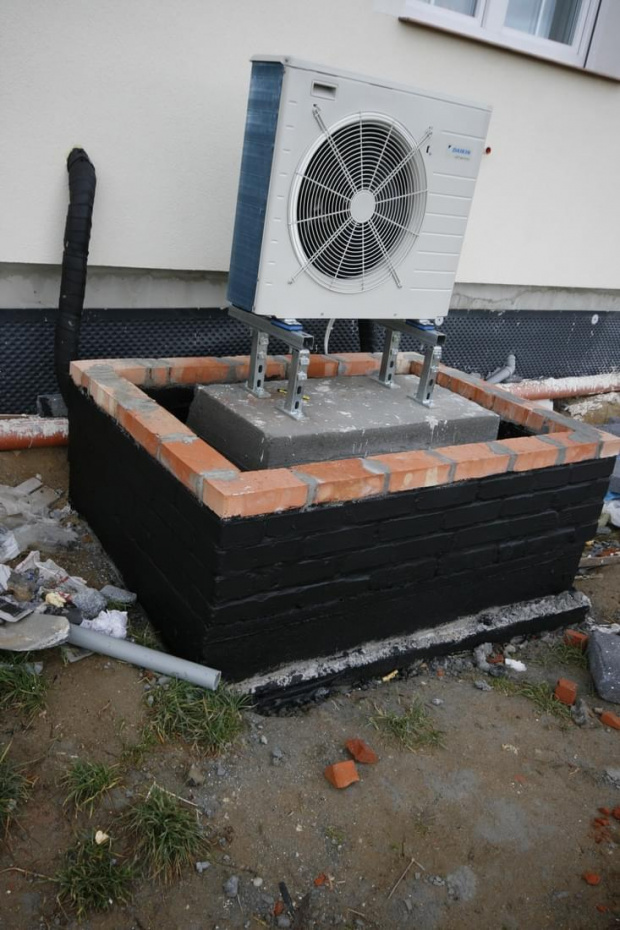

Elfir 30.11.2014 19:00 Zgłoś naruszenie Udostępnij Napisano 30 Listopada 2014 jarekpolak - u ciebie to by trzeba było zaczac od sensownego ocieplenia a nie robienia symbolicznego podkładu pod tynk. Pompa ciepła u klienta:http://images66.fotosik.pl/414/b8bcdd7e2e8871acgen.jpg Miała być gruntowa, ostatecznie stanęła powietrzna.Na oko pow. całkowita domu to 180-200m2 Cytuj Odnośnik do komentarza https://forum.murator.pl/topic/194311-nienawidz%C4%99-swojego-domu-bo/page/14/#findComment-6658933 Udostępnij na innych stronach Więcej opcji udostępniania

compi 30.11.2014 19:20 Zgłoś naruszenie Udostępnij Napisano 30 Listopada 2014 ... Zrozumial teraz ? .... To jest forum publiczne i posługuj się normalnym językiem, a nie tym którego w domu używasz. Poza tym klep w klawisze precyzyjniej, bo Pyxisa trochę przypominasz. Doradzanie komuś na 200m2 pompy ciepła 9kW przypomina właśnie ten marketingowy bełkot, który uskuteczniałeś tu kiedyś pod innym nickiem. To że Asolt wyliczy na styk taką pompę Santoszowi z jego 160m2 podłóg, nie znaczy że możesz ludziom na forum sugerować podobne wydatki na system grzewczy przy większych powierzchniach. Cytuj Odnośnik do komentarza https://forum.murator.pl/topic/194311-nienawidz%C4%99-swojego-domu-bo/page/14/#findComment-6658984 Udostępnij na innych stronach Więcej opcji udostępniania
Gość Arturo72 30.11.2014 20:00 Zgłoś naruszenie Udostępnij Napisano 30 Listopada 2014 Doradzanie komuś na 200m2 pompy ciepła 9kW przypomina właśnie ten marketingowy bełkot, który uskuteczniałeś tu kiedyś pod innym nickiem. . W którym momencie doradzam ? Rzuć cytat bo zachowujesz sie tak jakbyś miał faktycznie problemy z rozumieniem tekstu. Cytuj Odnośnik do komentarza https://forum.murator.pl/topic/194311-nienawidz%C4%99-swojego-domu-bo/page/14/#findComment-6659087 Udostępnij na innych stronach Więcej opcji udostępniania
