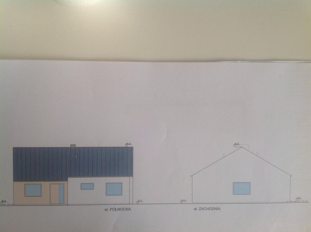

pablo0187 13.10.2016 18:14 Zgłoś naruszenie Udostępnij Napisano 13 Października 2016 Witam,ja opiszę swój przykład przy którym na samym etapie wyboru projektu zaoszczędziliśmy (wg. wyliczeń projektanta ok. 50tys.)Początkowo wraz z żoną wybraliśmy projekt domu z dwustanowiskowym garażem, dwoma lukarnami i balkonami. Układ pomieszczeń był idealny również bryła budynku była piękna. Im dłużej patrzyliśmy na projekt tym bardziej nam się podobał. Z czasem przyszły realia finansowe i zaczęliśmy się zastanawiać, gdzie można znaleźć oszczędności. W końcu lepiej mieć mniejszy i prostszy dom, w którym możemy zamieszkać niż dom duży wypasiony dom w stanie surowym (to tylko moja opinia). Zrezygnowaliśmy z dwustanowiskowego garażu na rzecz garażu jednostanowiskowego poszerzonego o 90cm. Zrezygnowaliśmy z dwóch lukarn i balkonów. Wszystkie okna dachowe chcieliśmy przenieść w szczyty budynku. W planach był również taras z podłogą drewnianą, a więc po co wylewka pod taras skoro wystarczą stopy. I zaczęliśmy zastanawiać się ile to łącznie jest zmian... dużo.... Postanowiliśmy dalej szukać i może trafimy na projekt, który będzie zawierał wszystkie zmiany, które chcieliśmy. Ostatecznie znaleźliśmy taki projekt z tego roku i z tej samej strony internetowej, więc mieliśmy porównanie, oszczędność ok. 50 tys. zł na wstępie przy wyborze projektu. Naprawdę warto zastanowić się nad wszystkimi detalami. Wiadomo, że bryła budynku i inne elementy fajne wyglądają, ale za te pieniądze można mieć urządzoną na wypas kuchnie, a dom dalej będzie piękny. Pozdrawiam Cytuj Odnośnik do komentarza Udostępnij na innych stronach Więcej opcji udostępniania

ŁUKASZ ŁADZIŃSKI 17.10.2016 20:28 Zgłoś naruszenie Udostępnij Napisano 17 Października 2016 pablo0187 ... i bardzo mądrze , natomiast większość potencjalnych inwestorów ( nie widząc zależności projekt - realizacja ) nie dostrzega pracy projektowej związanej z możliwością optymalizacji rozwiązań projektowych i zyskami faktycznymi na etapie realizacji budynku. Możliwa optymalizacja zazwyczaj kończy się " na pniu " wraz z tendencją alogicznego cięcia kosztów samego projektu. W sytuacjach skrajnych, realizacja obiektu kończy się na SSO. Cytuj Odnośnik do komentarza Udostępnij na innych stronach Więcej opcji udostępniania
pablo0187 18.10.2016 05:42 Zgłoś naruszenie Udostępnij Napisano 18 Października 2016 Zgadza się, wystarczy się rozejrzeć ile niedokończonych budynków stoi na sprzedaż, nie mówię, że zawsze są to efekty nieprzemyślanej bryły budynku i kosztów, ale w wielu przypadkach tak jest... Dlatego my chcemy tego uniknąć w jakiś sposób... Cytuj Odnośnik do komentarza Udostępnij na innych stronach Więcej opcji udostępniania
