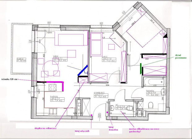

Gasia Łódź 09.11.2014 20:12 Zgłoś naruszenie Udostępnij Napisano 9 Listopada 2014 (edytowane) Witam wszystkich na forum:) Stałam się posiadaczką mieszkania 66 m. Niedługo zaczynam remont i zastanawiam się nad zmianami aby mieszkanie było bardziej funkcjonalne ale i mniej marnowało się miejsca.Proszę was o opinie i propozycje aranżacji.Największe wady to mały salon, duże i nieustawne wc , brak miejsca na duża szafę (wnęka koło drzwi ma włącznik światła i domofon więc ewentualnie jakaś wąska szafka by weszła). Myślałam o przekuciu ściany między salonem i kuchnią (niestety jest na niej kaloryfer) i zaadoptowaniu w-c na garderobę.Co o tym myślicie? Czy pralkę przenieść do garderoby żeby łazienka była bardziej ustawna? Czy zostawić ścianę między salonem i kuchnią? Mieszkanie dla dwójki dorosłych i dziecka. Ten zagięty pokój ma być przeznaczony dla dziecka. Dziękuję za rady:) http://images66.fotosik.pl/350/4eed2cd053156d43med.jpg http://images68.fotosik.pl/351/a1e4d519fbb244f6m.jpg Edytowane 9 Listopada 2014 przez Gasia Łódź Cytuj Odnośnik do komentarza https://forum.murator.pl/topic/195101-dziwny-uk%C5%82ad-mieszkania-jak-ulepszy%C4%87/ Udostępnij na innych stronach Więcej opcji udostępniania

kinka 11.11.2014 20:19 Zgłoś naruszenie Udostępnij Napisano 11 Listopada 2014 Proponuję otworzyć kuchnię na pokój dzienny ale zostawiając część ściany,która utworzy murek tym samym kaloryfer zostanie a kuchnia będzie częściowo otwarta,co optycznie zwiększy przestrzeń dzienną. http://static.pokazywarka.pl/i/4921494/206838/frfrrrr.jpg Cytuj Odnośnik do komentarza https://forum.murator.pl/topic/195101-dziwny-uk%C5%82ad-mieszkania-jak-ulepszy%C4%87/#findComment-6635737 Udostępnij na innych stronach Więcej opcji udostępniania
Elfir 12.11.2014 00:25 Zgłoś naruszenie Udostępnij Napisano 12 Listopada 2014 nie możecie przenieśc instalacji domofonowej i włącznika? przecież to tylko przewód elektryczny. http://images69.fotosik.pl/359/d005f8bbc06696eegen.jpg Cytuj Odnośnik do komentarza https://forum.murator.pl/topic/195101-dziwny-uk%C5%82ad-mieszkania-jak-ulepszy%C4%87/#findComment-6636017 Udostępnij na innych stronach Więcej opcji udostępniania
Gasia Łódź 13.11.2014 20:25 Autor Zgłoś naruszenie Udostępnij Napisano 13 Listopada 2014 Podoba mi się wasza propozycja z częściowo zostawioną ścianką miedzy salonem a kuchnia. Fajna opcja była by z tym zmniejszeniem toalety ale nie jestem pewna czy to nie ściana nośna bo jest grubsza od pozostałych ( nie znam się na tym). Może ktoś zerknąć na moj plan i powiedzieć czy bedę mogla przenieść ścianę w toalecie?Włącznik z domofonem też pewnie przeniosę, Bez sensu to umiejscawiają a potem taka dłubanina z wszystkim:( Cytuj Odnośnik do komentarza https://forum.murator.pl/topic/195101-dziwny-uk%C5%82ad-mieszkania-jak-ulepszy%C4%87/#findComment-6638283 Udostępnij na innych stronach Więcej opcji udostępniania
dlugii1 13.11.2014 20:41 Zgłoś naruszenie Udostępnij Napisano 13 Listopada 2014 to nie jest ściana nośna, a więc, śmiało Cytuj Odnośnik do komentarza https://forum.murator.pl/topic/195101-dziwny-uk%C5%82ad-mieszkania-jak-ulepszy%C4%87/#findComment-6638308 Udostępnij na innych stronach Więcej opcji udostępniania
