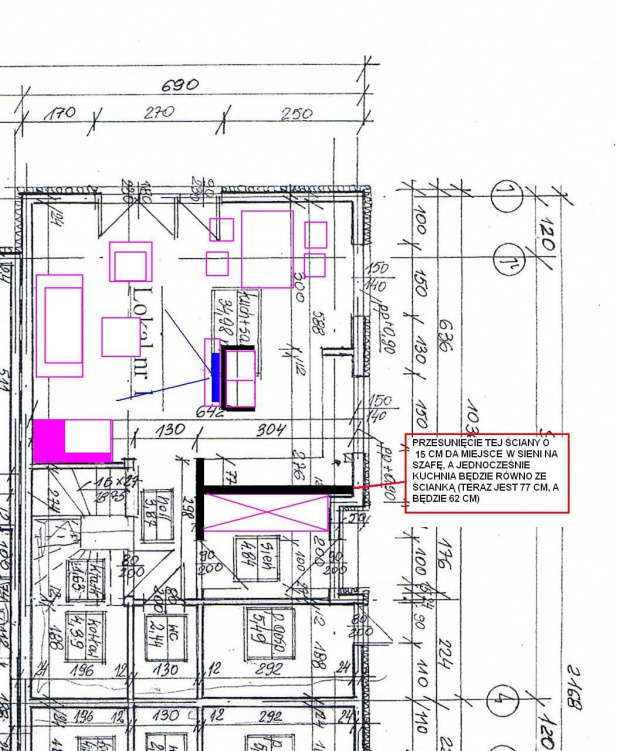

zasiu 09.11.2014 23:09 Zgłoś naruszenie Udostępnij Napisano 9 Listopada 2014 Hej, W związku z kupionym mieszkaniem (segmentem), myślimy nad aranżacją salonu z kuchnią na parterze. Chcielibyśmy, aby odrobinę odseparować część kuchenną od jadalnej i jednocześnie zyskać trochę na miejscu do przechowywania. Nie chcę jednak za bardzo zabierać poczucia przestrzeni, jakie można odczuwać w niezabudowanym salonie z aneksem. http://ftp.fimapolska.pl/sez/cut_parter.jpg Wymyśliłem na razie dwie koncepcje, a w zasadzie to jedną w dwóch wariantach. Pierwsza z budową ścianki oddzielającej (bez drzwi do części kuchennej), która od strony salonu mogłaby dodatkowo służyć do tego, żeby zamontować na niej jakąś półkę, do strony kuchni mieściłaby 3 wysokie szafy. W wariancie drugim jedna z tych szaf byłaby zwrócona w stronę jadalni i byłaby np. półką.http://ftp.fimapolska.pl/sez/30.jpghttp://ftp.fimapolska.pl/sez/21.jpg Nie wiem, takie rozwiązanie jest OK? Czy może jakieś inne pomysły? W kwestii technicznej, budowa takiej ścianki najlepiej realizować na profilach GK czy bloczkach? Dodatkowym problemem jest tu fakt, że ogrzewanie jest podłogowe, nie mam zbyt szczegółowych informacji o rozprowadzeniu tego ogrzewania więc boję się wpuszczać jakieś kotwy w posadzkę. Cytuj Odnośnik do komentarza https://forum.murator.pl/topic/195107-separacja-kuchni-i-salonu-%C5%9Bcianka/ Udostępnij na innych stronach Więcej opcji udostępniania
joliska 10.11.2014 07:18 Zgłoś naruszenie Udostępnij Napisano 10 Listopada 2014 Bardzo ciasno będzie... A wrażenie potęguje kanapa i wysoka zabudowa od strony kuchni, umieszczone w linii wejścia do salonu i zasłaniajace 1/3 drzwi tarasowych Cytuj Odnośnik do komentarza https://forum.murator.pl/topic/195107-separacja-kuchni-i-salonu-%C5%9Bcianka/#findComment-6634070 Udostępnij na innych stronach Więcej opcji udostępniania
JDIT 10.11.2014 09:37 Zgłoś naruszenie Udostępnij Napisano 10 Listopada 2014 Nie bardzo mam czas na zgłębianie tematu, ale na mój pierwszy rzut oka: zamieniłabym kuchnię i jadalnię miejscami i wstawiła jakąś ściankę między nimi. I przy okazji - nie planowałabym kącika na zabawki w salonie ( z doświadczenia wiem, że te zabawki będą się tam "plątać" nieustannie:)- tak miałam w mieszkaniu. W domu zabawki "mieszkają" w pokojach dzieci i to już ich problem, co zrobić z ich "panoszeniem się Cytuj Odnośnik do komentarza https://forum.murator.pl/topic/195107-separacja-kuchni-i-salonu-%C5%9Bcianka/#findComment-6634176 Udostępnij na innych stronach Więcej opcji udostępniania
zasiu 10.11.2014 15:55 Autor Zgłoś naruszenie Udostępnij Napisano 10 Listopada 2014 Bardzo ciasno będzie... A wrażenie potęguje kanapa i wysoka zabudowa od strony kuchni, umieszczone w linii wejścia do salonu i zasłaniajace 1/3 drzwi tarasowych Właśnie tak się zastanawiam, czy ew. obniżenie tej zabudowy (zamiast do sufitu na wysokość szafek) poprawi sytuację. Sugerujesz w salonie coś innego zamiast kanapy? Cytuj Odnośnik do komentarza https://forum.murator.pl/topic/195107-separacja-kuchni-i-salonu-%C5%9Bcianka/#findComment-6634436 Udostępnij na innych stronach Więcej opcji udostępniania
Elfir 12.11.2014 00:49 Zgłoś naruszenie Udostępnij Napisano 12 Listopada 2014 ja bym po prostu odwróciła kanapę i szafkę na TV. Niech szafka wisi na ścianie zabudowy kuchennej. Poza tym zaniżasz na swoich rysunkach wielkości mebli! http://images67.fotosik.pl/360/6a3c93ad3618f898gen.jpg Cytuj Odnośnik do komentarza https://forum.murator.pl/topic/195107-separacja-kuchni-i-salonu-%C5%9Bcianka/#findComment-6636024 Udostępnij na innych stronach Więcej opcji udostępniania
