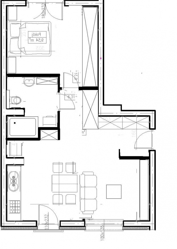

dlugii1 10.11.2014 18:10 Zgłoś naruszenie Udostępnij Napisano 10 Listopada 2014 Witam serdecznie Stałem się szczęśliwym nabywcą pierwszego w swoim życiu mieszkania, które będę mógł zacząć urządzać dopiero za rok. Zwracam się z uprzejmą prośbą o ocenę układu, który proponuje deweloper. Wg mnie wszystko jest ok i uważam że układ mieszkania jest całkiem dobry, tylko martwi mnie aneks kuchenny. Na rysunku poniżej mamy stół z krzesłami, który wg mnie zajmować będzie zbyt dużo miejsca. Przez to uważam że powinno być inne rozwiązanie. Poza tym na ścianie gdzie teraz znajduje się stół chciałbym mieć kanapę a po trzecie fajnie byłoby oddzielić w jakiś praktyczny sposób aneks od salonu. Druga sprawa to łazienka. Nie jest ani duża, ani tak strasznie mała. Chciałbym umieścić w niej wannę, do tego parawan prysznicowy. Pytanie, gdzie najkorzystniej ją umieścić żeby nie pomniejszała zbytnio pomieszczenia. Najprościej byłoby chyba przenieść wc obok pralki a wannę dać naprzeciw wejścia po całej długości ściany. Tylko czy przeniesienie wc będzie takie łatwe?(odpływ, pion itp itd). Czy deweloper zgodzi się na takie wymysły? Byłbym wdzięczny za jakiekolwiek sugestie, porady, nie tylko co do kuchni i łazienki ale i całego mieszkania. Pozdrawiam http://i61.tinypic.com/10p7zht.jpg Cytuj Odnośnik do komentarza https://forum.murator.pl/topic/195122-mieszkanie-52m-dla-singla-pro%C5%9Bba-o-pomoc/ Udostępnij na innych stronach Więcej opcji udostępniania

dlugii1 11.11.2014 10:24 Autor Zgłoś naruszenie Udostępnij Napisano 11 Listopada 2014 (edytowane) dziekuję bardzo za odpowiedź i propozycję. nie będzie za "ciasno" w całym pomieszczeniu? ja nie potrzebuje dużo mebli kuchennych, mam dość małe potrzeby. bardzo dobry pomysł z tym oddzieleniem kuchni blatem tylko że ja bym wolał nie umieszczać tam płyty. sam blat, do tego 2 krzesła i myślę że lepiej by to wyglądało. muszę dorwać jakis program i zrobić amatorską wizualizację z tym aneksem bo inaczej sobie tego nie wyobrażam, tymczasem naniosłem swoje małe przeróbki, proszę o komentarze łazienka całkiem spoko, podoba mi się to rozwiązanie http://i62.tinypic.com/241vwo5.jpg ps. preferuję minimalizm, tylko niezbędne meble i urządzenia, w takim stylu chciałbym urządzić salon z aneksem jak i całe mieszkanie jeszcze jeden pomysł wpadł mi do głowy, a gdyby nie poszerzać wejścia do salonu? wtedy można "rozciągnąć" więcej kuchni wzdłuż tej ściany przy wejściu a tym samym blat nie wychodziłby tak daleko na salon, Edytowane 11 Listopada 2014 przez dlugii1 Cytuj Odnośnik do komentarza https://forum.murator.pl/topic/195122-mieszkanie-52m-dla-singla-pro%C5%9Bba-o-pomoc/#findComment-6635037 Udostępnij na innych stronach Więcej opcji udostępniania

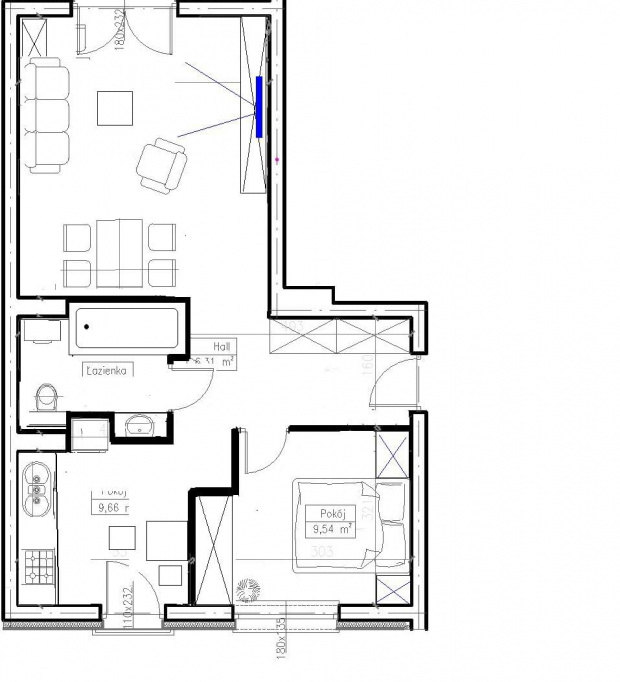

Elfir 11.11.2014 23:46 Zgłoś naruszenie Udostępnij Napisano 11 Listopada 2014 skoro to mieszkanie dla singla, to po co dwa pokoje? http://images67.fotosik.pl/360/3df01045a31c47cbgen.jpg Cytuj Odnośnik do komentarza https://forum.murator.pl/topic/195122-mieszkanie-52m-dla-singla-pro%C5%9Bba-o-pomoc/#findComment-6636003 Udostępnij na innych stronach Więcej opcji udostępniania
Gabi.gg 11.11.2014 23:56 Zgłoś naruszenie Udostępnij Napisano 11 Listopada 2014 Właśnie. Po co dwa dodatkowe pokoje dla singla? Ja pozmieniałabym wszystko. Z dwóch małych pokoi i łazienki zrobiłabym salon z otwartą kuchnią. Razem z holem byłaby to już całkiem spora przestrzeń. Natomiast z obecnego salonu z aneksem zrobiłabym łazienkę i sypialnię. Cytuj Odnośnik do komentarza https://forum.murator.pl/topic/195122-mieszkanie-52m-dla-singla-pro%C5%9Bba-o-pomoc/#findComment-6636007 Udostępnij na innych stronach Więcej opcji udostępniania
Elfir 12.11.2014 01:36 Zgłoś naruszenie Udostępnij Napisano 12 Listopada 2014 nie jestem pewna, czy do kuchennego pionu można podłączyc wc (inny przekrój rury kanalizacyjnej może być)? http://images68.fotosik.pl/358/93f38159a6faae68gen.jpg Cytuj Odnośnik do komentarza https://forum.murator.pl/topic/195122-mieszkanie-52m-dla-singla-pro%C5%9Bba-o-pomoc/#findComment-6636028 Udostępnij na innych stronach Więcej opcji udostępniania
dlugii1 12.11.2014 06:44 Autor Zgłoś naruszenie Udostępnij Napisano 12 Listopada 2014 jestem wdzięczny za pomoc, dziękuję w tej chwili dla singla, nie wiem co będzie za lat kilka w momencie kiedy decydowałem się na zakup miałem do wyboru mieszkanie 48m2 2pokojowe lub te które w końcu kupiłem 52 ale już z 3 pokojami. druga opcja wydaje mi się bardziej racjonalna, tym bardziej że singlem nie mam w planach pozostać na zawsze dlaczego 2 dodatkowe pokoje dla singla? w jednym ma być sypialnia, drugi chciałbym urządzić jako swego rodzaju pomieszczenie "użytkowe" tzn biurko, sprzęt stereo, jakaś kolekcja muzyki na półkach(trochę tego mam, kolekcja się powiększa, muszę to gdzieś ulokować), książki itp. ma to być po prostu pokój w którym będę mógł popracować przy komputerze, posłuchać muzyki czy uraczyć się dobrą książką - takie moje zacisze a salon z aneksem to wiadomo, przyjmowanie gości oraz gotowanie - dlatego też najbardziej mnie martwi urządzenie tego pomieszczenia. tak jak już wspomniałem, muszę to zwizualizować w jakimś programie (co już zacząłem robić ale idzie mi topornie:)) odnośnie kuchni - ma w niej być tylko to co niezbędne, zmywarka odpada - a to już trochę miejsca zaoszczędzonego, jakieś minimum które wystarczy do życia jeśli ktoś miałby jakieś propozycję to byłbym wdzięczny, ja jak się uporam z moim pseudo-projektem na pewno go tu wrzucę Cytuj Odnośnik do komentarza https://forum.murator.pl/topic/195122-mieszkanie-52m-dla-singla-pro%C5%9Bba-o-pomoc/#findComment-6636053 Udostępnij na innych stronach Więcej opcji udostępniania

Elfir 13.11.2014 17:56 Zgłoś naruszenie Udostępnij Napisano 13 Listopada 2014 A dlaczego singiel ma nie mieć 2 pokoi.............? Ja uważam że 2 powinny zostać i w zupełności zgadzam się się z wypowiedzią długii1 Ano dlatego, że "Salon" z aneksem kuchennym mają tylko 16 m2. Będzie kicha totalna, jak wrysujecie meble rzeczywistych wymiarów Cytuj Odnośnik do komentarza https://forum.murator.pl/topic/195122-mieszkanie-52m-dla-singla-pro%C5%9Bba-o-pomoc/#findComment-6638040 Udostępnij na innych stronach Więcej opcji udostępniania
dlugii1 13.11.2014 18:28 Autor Zgłoś naruszenie Udostępnij Napisano 13 Listopada 2014 mówisz o powierzchni pozostałej po montażu kuchni? bo salon ma powierzchni całkowitej 20,88, mniej więcej oczywiście Cytuj Odnośnik do komentarza https://forum.murator.pl/topic/195122-mieszkanie-52m-dla-singla-pro%C5%9Bba-o-pomoc/#findComment-6638085 Udostępnij na innych stronach Więcej opcji udostępniania
Elfir 13.11.2014 19:03 Zgłoś naruszenie Udostępnij Napisano 13 Listopada 2014 a to sorry, pomyliło mi się z innym mieszkaniem z tego działu Cytuj Odnośnik do komentarza https://forum.murator.pl/topic/195122-mieszkanie-52m-dla-singla-pro%C5%9Bba-o-pomoc/#findComment-6638142 Udostępnij na innych stronach Więcej opcji udostępniania

Gabi.gg 14.11.2014 15:59 Zgłoś naruszenie Udostępnij Napisano 14 Listopada 2014 mówisz o powierzchni pozostałej po montażu kuchni? bo salon ma powierzchni całkowitej 20,88, mniej więcej oczywiście Elfir dobrze radzi. Salon z kuchnią mają razem 20,88 m2. Jak od tego odejmiesz powierzchnię potrzebną na kuchnię, która ci się podoba - 11,05m2 (4,25mx2,60m), to zostanie na salon 9,83 m2. To naprawdę bardzo mało i na pewno nie będzie to salon z kuchnią, tylko kuchnia z kanapą. Cytuj Odnośnik do komentarza https://forum.murator.pl/topic/195122-mieszkanie-52m-dla-singla-pro%C5%9Bba-o-pomoc/#findComment-6639104 Udostępnij na innych stronach Więcej opcji udostępniania
