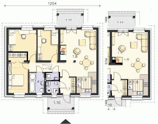

malydomekpodlodzia 11.11.2014 21:29 Zgłoś naruszenie Udostępnij Napisano 11 Listopada 2014 szukam osób, które budują lub budowały dom wg tego projektu na pewno wprowadzimy kilka zmian, raczej niewielkich (np okno przy stole w salonie) ale może jeszcze macie jakieś mądre przemyślenia odnośnie tego projektu? czasem człowiek w zachwycie nad projektem nie widzi ewidentnych wad http://projekty.lipinscy-projekty.pl/Saragossa/ po wielu analizach i dyskusjach, wieczorach spędzonych na przeglądaniu setek projektów i rysowaniu optymalnego domku na miarę naszych możliwości zdecydowaliśmy się w końcu na ten projekt w przyszłym tygodniu zamawiamy projekt i ruszamy do architekta, budowa planowana na wczesną wiosnę Cytuj Odnośnik do komentarza https://forum.murator.pl/topic/195158-projekt-saragossa-dcb27-pracownia-lipi%C5%84scy/ Udostępnij na innych stronach Więcej opcji udostępniania
Elfir 11.11.2014 22:21 Zgłoś naruszenie Udostępnij Napisano 11 Listopada 2014 1. salon będzie ciemny, jedno okno i to jeszcze pod daszkiem.2. pogadaj z architektem, niech zlikwiduje słup w salonie.3. jak masz dwójke dzieci to będzie kłótnia o pokoje4. pokój od frontu bedzie ciemny, jeśli macie działkę z wjazdem od wschodu moje propozycje:http://images68.fotosik.pl/358/7d9ef26434e0f560gen.gif Cytuj Odnośnik do komentarza https://forum.murator.pl/topic/195158-projekt-saragossa-dcb27-pracownia-lipi%C5%84scy/#findComment-6635929 Udostępnij na innych stronach Więcej opcji udostępniania
malydomekpodlodzia 12.11.2014 08:41 Autor Zgłoś naruszenie Udostępnij Napisano 12 Listopada 2014 dzieki za rady w grę wchodzi u nas tylko odbicie lustrzane, wjazd od wschodu,a od polnocy doklejamy garaz i pomieszczenie gospodarcze za nim - inne zmiany jakie chcemy wprowadzic - dodajemy jedno skrzydło okna nad kanapa, czyli 2 skrzydla drzwiowe plus jedno okno - dodajemy duze okno między salonem a kuchni czyli przy stole - to jest strona poludniowa więc szkoda tego nie wykorzystac - o zlikwidowaniu slupa tez chcemy pogadac z architektem - uklad salonu zostaje taki jak byl bo chcemy postawic w rogu przy scianie okiennej biurko z laptopem - dzieci na razie brak, planujemy jedno, zycie zweryfikuje nasze plany - przy kuchni robimy mala spizarnie w miejscu szafy w przedpokoju a od strony wiatrolapu przy drzwiach szafę na buty - wieszak z siedzeniem i szafka na buty tu gdzie kibelek w 1.2 a awaryjny kibelek upychamy w drugiej czesci pomieszczenia gospodarczego - czy moze mnie ktos oswiecic co to jest W w pomieszczeniu gospodarczym?bojler? szukam i szukam i nie wiem nikt nie buduje Saragossy? Cytuj Odnośnik do komentarza https://forum.murator.pl/topic/195158-projekt-saragossa-dcb27-pracownia-lipi%C5%84scy/#findComment-6636137 Udostępnij na innych stronach Więcej opcji udostępniania
Elfir 13.11.2014 18:54 Zgłoś naruszenie Udostępnij Napisano 13 Listopada 2014 może inny projekt jednak, skoro południowa strona jest z boku? W - zasobnik wody Cytuj Odnośnik do komentarza https://forum.murator.pl/topic/195158-projekt-saragossa-dcb27-pracownia-lipi%C5%84scy/#findComment-6638128 Udostępnij na innych stronach Więcej opcji udostępniania
malydomekpodlodzia 25.11.2014 21:09 Autor Zgłoś naruszenie Udostępnij Napisano 25 Listopada 2014 ostateczniek kupiony sloneczny z garazem 2, lepiej sie wpisal w dzialke Cytuj Odnośnik do komentarza https://forum.murator.pl/topic/195158-projekt-saragossa-dcb27-pracownia-lipi%C5%84scy/#findComment-6652950 Udostępnij na innych stronach Więcej opcji udostępniania
