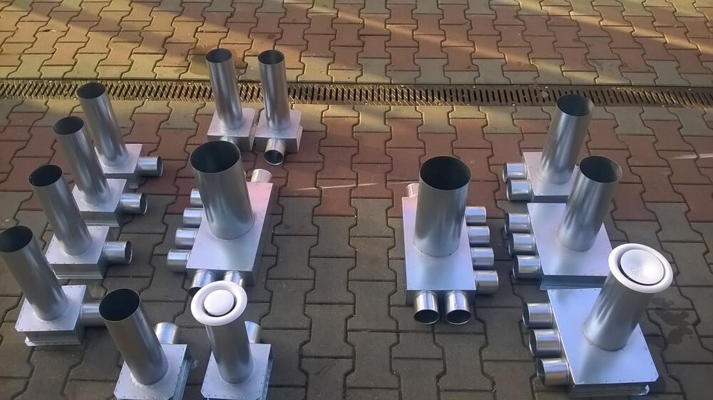

Tomasz Brzęczkowski 24.11.2014 09:47 Zgłoś naruszenie Udostępnij Napisano 24 Listopada 2014 Luna zużywa więcej prądu, niż daje odzysku. Najlepiej kupować centrale w Irlandii - są dopasowane do klimatu. z niedrogich (500 funtów) brookvent 1.2. Tego typu wentylacja odprowadza wodę, więc będzie bardziej sucho, jak... to sobie ustawiamy. W okresie jesienno zimowym - im mocniejsza wentylacja tym bardziej sucho. Instalacja Najprościej system składa się z kanałów PE i skrzynek z zatrzaskami. np: tylko główne izolowane - tu ze srebrem w środku. Cytuj Odnośnik do komentarza https://forum.murator.pl/topic/195504-rekuperacja-luna-200/#findComment-6650329 Udostępnij na innych stronach Więcej opcji udostępniania

pidor77 27.11.2014 23:50 Autor Zgłoś naruszenie Udostępnij Napisano 27 Listopada 2014 Witam Proszę mnie poprawić, jeśli źle rozumuję. Na poddaszu od centrali rozprowadzam wyloty rurami 125mm to tego metalowego pudełka, który rozdzieli mi strumień na trzy sypialnie na górze oraz jeden strumień na dół. Czy między piętrami, czyli z poddasza na dolne pokoje też lepiej rozprowadzić tymi giętkimi wyciszonymi przewodami? Generalnie, czy całość instalacji mam wykonać z tych wyciszonych zaizolowanych przewodów? Na dole będą dwa nawiewy (salon i jadalnia) oraz dwa wywiewy (kuchnia i mała łazienka - kibel i zlew). Czy warto robić wywiew nad schodami w małym korytarzyku? Czy zejście na dół może być w kanale zbudowanym w łazience z płyty karton gips. Planuję dwie rury biegnące obok siebie (nawiew i wywiew). Z tego kanału podwieszę je pod sufitem i również zbuduję kanał. Z tego kanału trójnikami na boki będą wyjścia na kolejne pokoje. Czyli w środku trójnik, z niego wyjście na jadalnię i dalej kanałem do końca i na zakończeniu rury nawiew na salon. Podobnie z wyciąganiem powietrza . Rura będzie miała w środku trójnik - wyjście na kuchnię i dalej na końcu rury łazienka. Jak łączy się rury ze sobą? Czy np przy załamaniach używa się kolanek z pcv? Jakich trójników użyć? Z PCV czy są jakieś metalowe? Mam nadzieję, ze moje tłumaczenie jest w miarę klarowne. Dziękuję za informacjęPozdrawiam Panie Tomaszu Cytuj Odnośnik do komentarza https://forum.murator.pl/topic/195504-rekuperacja-luna-200/#findComment-6656007 Udostępnij na innych stronach Więcej opcji udostępniania
Tomasz Brzęczkowski 28.11.2014 03:50 Zgłoś naruszenie Udostępnij Napisano 28 Listopada 2014 Proszę mnie poprawić, jeśli źle rozumuję. Na poddaszu od centrali rozprowadzam wyloty rurami 125mm to tego metalowego pudełka, który rozdzieli mi strumień na trzy sypialnie na górze oraz jeden strumień na dół. Czy między piętrami, czyli z poddasza na dolne pokoje też lepiej rozprowadzić tymi giętkimi wyciszonymi przewodami? Generalnie, czy całość instalacji mam wykonać z tych wyciszonych zaizolowanych przewodów kanał izolowany 125 mm prowadzi świeże powietrze z centrali do skrzynki rozdzielczej a z niej do wszystkich pokoi kanałami ( w Pana wypadku ) 100mm ( bo mniejszych Pan nie ma. Na końcach przypiąć kołnierz anemostatu. Anemostat wywiewny tak wygląda http://www.amazon.co.uk/Adjustable-Air-Valve-Round-White/dp/B004BON7YW/ref=sr_1_1?ie=UTF8&qid=1417146541&sr=8-1&keywords=Adjustable+Air+Valve+100 nawiewny ( do świeżego) tak http://www.amazon.co.uk/100mm-Metal-Air-Extract-Valve/dp/B00AN4QCBO/ref=sr_1_10?ie=UTF8&qid=1417146541&sr=8-10&keywords=Adjustable+Air+Valve+100 Cytuj Odnośnik do komentarza https://forum.murator.pl/topic/195504-rekuperacja-luna-200/#findComment-6656022 Udostępnij na innych stronach Więcej opcji udostępniania
Tomasz Brzęczkowski 28.11.2014 04:09 Zgłoś naruszenie Udostępnij Napisano 28 Listopada 2014 Czy warto robić wywiew nad schodami w małym korytarzyku? Wykluczone !!! Tylko "mokre" , głównie łazienki i kuchnia. Anemostat w korytarzu osłabi wentylację łazienek. Czy zejście na dół może być w kanale zbudowanym w łazience z płyty karton gips. Jak nie ma pionu, który można wykorzystać, to oczywiście! Z tego kanału trójnikami na boki będą wyjścia na kolejne pokoje. Lepiej wszystko ze skrzynki. Może być słychach nas między pokojami. To może być krępujące. Jak łączy się rury ze sobą? http://www.amazon.co.uk/Connector-Extractor-Bathroom-Ventilation-Hydroponics/dp/B00M0H3454/ref=sr_1_13?ie=UTF8&qid=1417147199&sr=8-13&keywords=connector+Flexible+Fan+Ducting Czy np przy załamaniach używa się kolanek z pcv? Nie . Wewnętrzny kanał jest zbrojony. Jakich trójników użyć? Najlepiej żadnych, tylko skrzynki. Tu w "kominkach" są http://www.ecogt.ie/ElementsToDistributingHot.html Cytuj Odnośnik do komentarza https://forum.murator.pl/topic/195504-rekuperacja-luna-200/#findComment-6656023 Udostępnij na innych stronach Więcej opcji udostępniania
