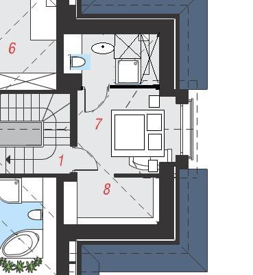

mar1fur 24.11.2014 21:47 Zgłoś naruszenie Udostępnij Napisano 24 Listopada 2014 Witam.Kupiłem projekt Dom w czarnuszcze 2.Jestem w trakcie wprowadzania zmian w tym Projekcie.Dom nie ma podpiwniczenia i zastanawiam sie gdzie najlepiej zrobić wejście do piwnicy, druga sprawa to jak bedzie wyglądało drugie okno narożne w salonie,(takie same jak w kuchni),kolejny problem to mini łazienka w sypialni na poddaszu,jak znależć dla niej miejsce,oczywiście nie wykluczając dużej garderoby?Dołączyłem rzuty projektu.Bardzo proszę o pomoc Cytuj Odnośnik do komentarza https://forum.murator.pl/topic/195544-zmiany-w-projekciepytanie/ Udostępnij na innych stronach Więcej opcji udostępniania

Elfir 24.11.2014 22:53 Zgłoś naruszenie Udostępnij Napisano 24 Listopada 2014 nie. myslałam o wyodrębnieniu jej w małej sypialni. Nie wiem jak w rzeczywistości wygląda ten skos w sypialni, czy da się tam wcisnąc łazienkę:http://images67.fotosik.pl/399/4c2ea1832e31f3cdgen.jpg Cytuj Odnośnik do komentarza https://forum.murator.pl/topic/195544-zmiany-w-projekciepytanie/#findComment-6651521 Udostępnij na innych stronach Więcej opcji udostępniania
mar1fur 24.11.2014 23:00 Autor Zgłoś naruszenie Udostępnij Napisano 24 Listopada 2014 Bardzo dziękuje..nachylenie dachu to 42.A jakbym chciał tylko wc i umywalkę to mozna by ja wcinąć w połowe garderoby Cytuj Odnośnik do komentarza https://forum.murator.pl/topic/195544-zmiany-w-projekciepytanie/#findComment-6651527 Udostępnij na innych stronach Więcej opcji udostępniania
