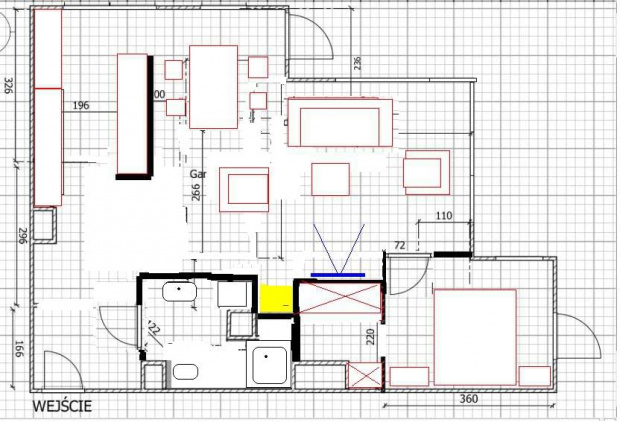

Frostzero 27.11.2014 09:36 Zgłoś naruszenie Udostępnij Napisano 27 Listopada 2014 Witam. Poproszę o opinie dotyczące funkcjonalności takiego rozmieszczenia pomieszczeń, urządzenia. Mieszkanie ma 70 metrów, dla jednej osoby. Salon (w salonie jest kominek), połączony z kuchnią (jeśli chodzi o kuchnię, to zależy mi na barku), sypialnia z biurkiem, koniecznie garderoba, w łazience wanna. Na planie zaznaczyłam na czerwono ściany nośne i piony wentylacyjne. Bardzo proszę o opinie i ewentualne pomysły. Szczególnie zastanawiam się nad funkcjonalnością. Mam ciągle wątpliwości co do tej strefy wejściowej. Z góry dziękuję za wszelkie pomysły Cytuj Odnośnik do komentarza https://forum.murator.pl/topic/195613-70-m-poprosz%C4%99-o-opinie-dotycz%C4%85ce-funkcjonalno%C5%9Bci/ Udostępnij na innych stronach Więcej opcji udostępniania
kinka 27.11.2014 11:57 Zgłoś naruszenie Udostępnij Napisano 27 Listopada 2014 (edytowane) Jak chcesz patrzeć na palący się kominek, narożnik stoi tyłem.........? Nie podoba mi się układ kuchni jest nieco dziwny,nie lepiej uprościć. http://static.pokazywarka.pl/i/5407427/833097/ytuy889.jpg http://static.pokazywarka.pl/i/5407427/742671/iu9900.jpg Edytowane 5 Grudnia 2014 przez kinka Cytuj Odnośnik do komentarza https://forum.murator.pl/topic/195613-70-m-poprosz%C4%99-o-opinie-dotycz%C4%85ce-funkcjonalno%C5%9Bci/#findComment-6655110 Udostępnij na innych stronach Więcej opcji udostępniania
Elfir 27.11.2014 12:25 Zgłoś naruszenie Udostępnij Napisano 27 Listopada 2014 kinka - chyba trochę bez sensu jest blat i stół obok siebie - dubluja funkcje a na dodatek aby zjeść przy blacie trzeba obejśc go naookoło. Szybciej jest przy stole. Cytuj Odnośnik do komentarza https://forum.murator.pl/topic/195613-70-m-poprosz%C4%99-o-opinie-dotycz%C4%85ce-funkcjonalno%C5%9Bci/#findComment-6655163 Udostępnij na innych stronach Więcej opcji udostępniania
Elfir 27.11.2014 12:29 Zgłoś naruszenie Udostępnij Napisano 27 Listopada 2014 Czy masz ten plan jako rzut architektoniczny, bez mebli? Bo moim zdaniem tu trzeba zupełnie inaczej rozdzielić pomieszczenia. Cytuj Odnośnik do komentarza https://forum.murator.pl/topic/195613-70-m-poprosz%C4%99-o-opinie-dotycz%C4%85ce-funkcjonalno%C5%9Bci/#findComment-6655174 Udostępnij na innych stronach Więcej opcji udostępniania
Frostzero 27.11.2014 13:31 Autor Zgłoś naruszenie Udostępnij Napisano 27 Listopada 2014 Tak. Mam bez mebli Ciekawa jestem Twojego pomysłu Elfir Ustawienie narożnika tyłem do kominka jest dziwne, przyznaję... Co do kuchni kinka, to muszę mieć kuchenkę blisko komina wentylacyjnego, żeby mogła podłączyć okap, więc wersja pierwsza odpada. Barek chcę taki z ograniczeniem z jednej strony ścianą/słupem, żeby można było nad barkiem powiesić półkę na przykład na kieliszki, dlatego tak dziwnie. To okno kinka, gdzie w pierwszym Twoim pomyśle umieściłaś zlewozmywak jest do podłogi, choć nieotwieralne. W salonie wszystkie okna są do podłogi. Pozdrawiam Cytuj Odnośnik do komentarza https://forum.murator.pl/topic/195613-70-m-poprosz%C4%99-o-opinie-dotycz%C4%85ce-funkcjonalno%C5%9Bci/#findComment-6655277 Udostępnij na innych stronach Więcej opcji udostępniania
Elfir 27.11.2014 13:49 Zgłoś naruszenie Udostępnij Napisano 27 Listopada 2014 (edytowane) okapu nie wolną podłączać do wentylacji - chyba, że masz osobny komin tylko do okapu. Rurę mozna prowadzić w zabudowie z k-g przez całą kuchnię, bo okap ma wentylację wymuszoną. Przy kominku to są tylko piony wentylacyjne? (chodzi o tę przestrzeń opisaną jako schowek) Edytowane 27 Listopada 2014 przez Elfir Cytuj Odnośnik do komentarza https://forum.murator.pl/topic/195613-70-m-poprosz%C4%99-o-opinie-dotycz%C4%85ce-funkcjonalno%C5%9Bci/#findComment-6655302 Udostępnij na innych stronach Więcej opcji udostępniania
Frostzero 27.11.2014 14:05 Autor Zgłoś naruszenie Udostępnij Napisano 27 Listopada 2014 (edytowane) hmm, mam nadzieję, że to jest taki specjalny komin, że będzie można okap podłączyć. W oryginalnym projekcie jest tam kuchnia Tak, w schowku przy kominku są piony wentylacyjne, to znaczy ten komin obok kominka jest specjalnie do kominka, a ten bliżej drzwi wejściowych jest wentylacyjny. Edytowane 27 Listopada 2014 przez Frostzero Cytuj Odnośnik do komentarza https://forum.murator.pl/topic/195613-70-m-poprosz%C4%99-o-opinie-dotycz%C4%85ce-funkcjonalno%C5%9Bci/#findComment-6655331 Udostępnij na innych stronach Więcej opcji udostępniania

Elfir 29.11.2014 21:33 Zgłoś naruszenie Udostępnij Napisano 29 Listopada 2014 Co pierwotnie było w schowku? Zawsze taki dziwny schowek? Cytuj Odnośnik do komentarza https://forum.murator.pl/topic/195613-70-m-poprosz%C4%99-o-opinie-dotycz%C4%85ce-funkcjonalno%C5%9Bci/#findComment-6658028 Udostępnij na innych stronach Więcej opcji udostępniania
Frostzero 30.11.2014 09:35 Autor Zgłoś naruszenie Udostępnij Napisano 30 Listopada 2014 WC było pierwotnie w schowku. Teraz tam ma być pralka Cytuj Odnośnik do komentarza https://forum.murator.pl/topic/195613-70-m-poprosz%C4%99-o-opinie-dotycz%C4%85ce-funkcjonalno%C5%9Bci/#findComment-6658259 Udostępnij na innych stronach Więcej opcji udostępniania
Elfir 30.11.2014 19:12 Zgłoś naruszenie Udostępnij Napisano 30 Listopada 2014 skoro tam było wc - znaczy, że jest gdzieś pion wod-kan? Cytuj Odnośnik do komentarza https://forum.murator.pl/topic/195613-70-m-poprosz%C4%99-o-opinie-dotycz%C4%85ce-funkcjonalno%C5%9Bci/#findComment-6658957 Udostępnij na innych stronach Więcej opcji udostępniania
Frostzero 30.11.2014 21:03 Autor Zgłoś naruszenie Udostępnij Napisano 30 Listopada 2014 Tak, jest. W tym schowku planuję mieć pralkę. Jednocześnie nie planuję robienia osobnych WC i łazienki. Cytuj Odnośnik do komentarza https://forum.murator.pl/topic/195613-70-m-poprosz%C4%99-o-opinie-dotycz%C4%85ce-funkcjonalno%C5%9Bci/#findComment-6659232 Udostępnij na innych stronach Więcej opcji udostępniania

Elfir 01.12.2014 23:00 Zgłoś naruszenie Udostępnij Napisano 1 Grudnia 2014 a gdyby pójśc w takim kierunku:http://images68.fotosik.pl/417/39e6bb4705684bf9gen.jpg Cytuj Odnośnik do komentarza https://forum.murator.pl/topic/195613-70-m-poprosz%C4%99-o-opinie-dotycz%C4%85ce-funkcjonalno%C5%9Bci/#findComment-6660481 Udostępnij na innych stronach Więcej opcji udostępniania
Frostzero 02.12.2014 10:40 Autor Zgłoś naruszenie Udostępnij Napisano 2 Grudnia 2014 Dziękuję wszystkim za pomysły i opinie. Myślę, że ostatecznie najlepiej będzie tak, jak na załączonych zdjęciach. Drewniane przepierzenia symbolizują zsuwane (składane) drzwi, którymi będzie można odgrodzić pralkę w łazience oraz kącik z pianinem w salonie. Pozdrawiam Cytuj Odnośnik do komentarza https://forum.murator.pl/topic/195613-70-m-poprosz%C4%99-o-opinie-dotycz%C4%85ce-funkcjonalno%C5%9Bci/#findComment-6660793 Udostępnij na innych stronach Więcej opcji udostępniania
Gabi.gg 05.12.2014 00:08 Zgłoś naruszenie Udostępnij Napisano 5 Grudnia 2014 Czyli aby dostać się z sypialni do łazienki trzeba będzie przejść przez salon? Trochę to dziwne rozwiązanie, bo mieszkanie ma przecież aż 70m2. Myślę, że dałoby się tak wykombinować, aby z sypialni było drugie wejście do łazienki. Według mnie brakuje też garderoby blisko wejścia. Cytuj Odnośnik do komentarza https://forum.murator.pl/topic/195613-70-m-poprosz%C4%99-o-opinie-dotycz%C4%85ce-funkcjonalno%C5%9Bci/#findComment-6664355 Udostępnij na innych stronach Więcej opcji udostępniania
Frostzero 05.12.2014 13:15 Autor Zgłoś naruszenie Udostępnij Napisano 5 Grudnia 2014 Gabi.gg, masz jakiś pomysł jak by to można zrobić? Cytuj Odnośnik do komentarza https://forum.murator.pl/topic/195613-70-m-poprosz%C4%99-o-opinie-dotycz%C4%85ce-funkcjonalno%C5%9Bci/#findComment-6664855 Udostępnij na innych stronach Więcej opcji udostępniania
Gabi.gg 07.12.2014 17:38 Zgłoś naruszenie Udostępnij Napisano 7 Grudnia 2014 Na pewno da się to jakoś zrobić. Polecam Ci skorzystanie z pracowni architektonicznej. Mogę nawet dać namiary na tę, z której ja korzystałam (naprawdę świetna). Po 3 latach mieszkania nie zmieniłabym nic w rozplanowaniu pomieszczeń. U mnie też zostały wyburzone wszystkie ściany działowe i przestrzeń została rozplanowana od początku. Na 70 m2 dla 1-2 osób można mieć już naprawdę dobrze zagospodarowaną przestrzeń, z wydzieloną częścią dzienną i nocną, z garderobą, "brudną" kuchnią, z wejściem do łazienki bezpośrednio z sypialni itp. - w zależności od potrzeb i stylu życia. Twoje mieszkanie ma okna z dwóch stron, piony w dwóch miejscach, więc możliwości optymalnej aranżacji przestrzeni na pewno są. Cytuj Odnośnik do komentarza https://forum.murator.pl/topic/195613-70-m-poprosz%C4%99-o-opinie-dotycz%C4%85ce-funkcjonalno%C5%9Bci/#findComment-6667023 Udostępnij na innych stronach Więcej opcji udostępniania
