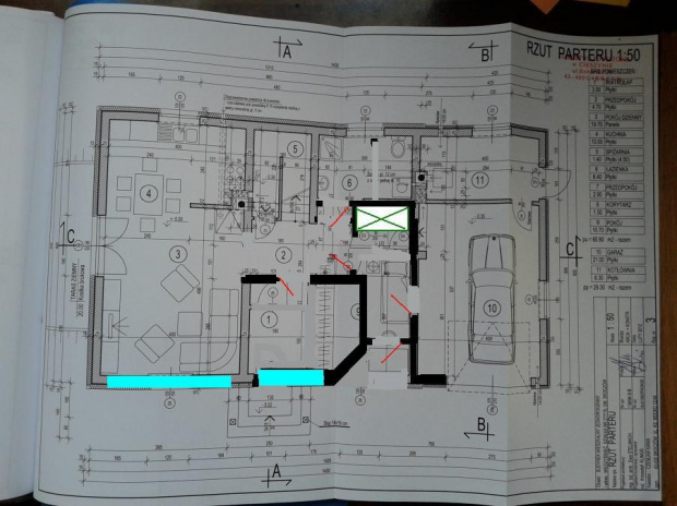

maxus79 09.12.2014 11:26 Zgłoś naruszenie Udostępnij Napisano 9 Grudnia 2014 (edytowane) witam wszystkich planuje na wiosne 2015 budowe domu chcialbym zapytac znajacych sie na rzeczy co mozna zmienic w tym projekcie aby bylo lepiej czy jest cos co mozna zmienic jest niepotzrebne lub zle zaprojektowane ? czy jest cos co mozna zrobic aby zmniejszyc koszty budowy ? co mozna zrobic lepiej ? z czego zrezygnowac ? czy mozna ograniczyc ilosc scian nosnych ? w projekcie jest strop teriva pow zabudowy 118 m2 pow uzytkowa 139 m2 -czesci mieszkalnej 109,90 m2 -garazu i kotlowni 29,30m2 kubatura 670m3 z gory dziekuje i pozdrawiam zdjecia z projektu : Edytowane 9 Grudnia 2014 przez maxus79 Cytuj Odnośnik do komentarza https://forum.murator.pl/topic/195994-co-byscie-zmienili-w-projekcie/ Udostępnij na innych stronach Więcej opcji udostępniania
joliska 09.12.2014 14:42 Zgłoś naruszenie Udostępnij Napisano 9 Grudnia 2014 Główną sypialnię u góry zrobiłabym z własną łazienką i garderobą. Drugi pokój też z łazienką (ale mniejszą) i garderobą. Na dole zmniejszyłabym liczbę wypuszczonych ("luźnych) ścian działowych i nośnych.Kuchnię zrobiłabym od frontu, a salon w drugą stronę. Cytuj Odnośnik do komentarza https://forum.murator.pl/topic/195994-co-byscie-zmienili-w-projekcie/#findComment-6669232 Udostępnij na innych stronach Więcej opcji udostępniania
maxus79 09.12.2014 15:08 Autor Zgłoś naruszenie Udostępnij Napisano 9 Grudnia 2014 dziekuje za zainteresowanie moim tematem no wlasnie tez mysle jak by tu zmniejszyc ilosc tych scian nosnych aby fundamentow niebylo tak duzo metrow bierzacych myslalem aby usunac ta srodkowa sciane fundamentowa (niewiem czy ona jest do czegos jeszcze potzrebna ) bo chyba teriva by byla w rozmiaze okolo 480 cm aby siegnac do tej drugiej sciany nosnej ? Cytuj Odnośnik do komentarza https://forum.murator.pl/topic/195994-co-byscie-zmienili-w-projekcie/#findComment-6669259 Udostępnij na innych stronach Więcej opcji udostępniania
kinka 09.12.2014 16:44 Zgłoś naruszenie Udostępnij Napisano 9 Grudnia 2014 Myślę podobnie jak joliska z tym że sypialnię zrobiłaby na górze tu gdzie pokój 1.4 z wejściem do garderoby 1.5.Te dwa większe pokoje dla dzieci,jeśli je macie. Ścian nośnych masz naprawdę sporo,nie mam pojęcia jak je ograniczyć to pytanie już do architekta.Salon z kuchnią ma tylko 29m, więc nie stawiałabym już działówek i powiększyła max.wejście żeby hol był widoczny to optycznie powiększy powierzchnie bo jest dość ciasno,hol malutki. Cytuj Odnośnik do komentarza https://forum.murator.pl/topic/195994-co-byscie-zmienili-w-projekcie/#findComment-6669322 Udostępnij na innych stronach Więcej opcji udostępniania
maxus79 09.12.2014 17:45 Autor Zgłoś naruszenie Udostępnij Napisano 9 Grudnia 2014 z ta kuchnia i salonem rowniez tak mysle aby ta scianke zrobic krotsza narazie bedzie tylko wykanczany parter wiec poddasze bedzie robione w innym terminie za 2 lata lub nawet 3 lata Cytuj Odnośnik do komentarza https://forum.murator.pl/topic/195994-co-byscie-zmienili-w-projekcie/#findComment-6669389 Udostępnij na innych stronach Więcej opcji udostępniania
Elfir 10.12.2014 00:50 Zgłoś naruszenie Udostępnij Napisano 10 Grudnia 2014 więcej ścian nośnych architekt nie potrafił wcisnąć? Macie za ciasny wiatrołap - nie wejdzie szafa.brak połączenia garażu z domem przez wiatrołap.duża przestrzeń parteru stracona na komunikację. gdzie tam jest południe? Cytuj Odnośnik do komentarza https://forum.murator.pl/topic/195994-co-byscie-zmienili-w-projekcie/#findComment-6669899 Udostępnij na innych stronach Więcej opcji udostępniania
maxus79 10.12.2014 06:20 Autor Zgłoś naruszenie Udostępnij Napisano 10 Grudnia 2014 no wlasnie tez mi sie wydaje ze zaduzo tych nosnych dlatego pytam czy tego niezmienic bo po co ponosic wieksze koszta jesli to niepotrzebne poludnie jest od wejscia Cytuj Odnośnik do komentarza https://forum.murator.pl/topic/195994-co-byscie-zmienili-w-projekcie/#findComment-6669923 Udostępnij na innych stronach Więcej opcji udostępniania
Elfir 10.12.2014 11:52 Zgłoś naruszenie Udostępnij Napisano 10 Grudnia 2014 (edytowane) ech... przy wejściu od południa, dlaczego zdecydowaliście się na taką bryłę domu? Skutecznie utrudnia wam dobre doświetlenie wnętrza. Z błędów - nie widze izolacji cieplnej między garażem a domem. To jest dom indywidualny, a niczym nie różni sie od gotowca. Nie szkoda było kasy? http://images68.fotosik.pl/441/4be4d72a9c341e73gen.jpg Zmiana ścian nośnych wymaga zgody projektanta i na nowo obliczenia konstrukcji.Dlaczego zgodziliście projekt, który wam nie odpowiada i macie wobec niego wątpliwości? Edytowane 10 Grudnia 2014 przez Elfir Cytuj Odnośnik do komentarza https://forum.murator.pl/topic/195994-co-byscie-zmienili-w-projekcie/#findComment-6670226 Udostępnij na innych stronach Więcej opcji udostępniania
maxus79 10.12.2014 12:35 Autor Zgłoś naruszenie Udostępnij Napisano 10 Grudnia 2014 (edytowane) jak sie czlowiek na czyms ktos niezna to zawsze beda watpliwosci dlatego wiec zalozylem ten temat projekt niebyl duzo drozszy niz taki normalny ze stronki internetowej projekt +adaptacja + projekt mostku z przepustem i drogi dojazdowej ok 4000 zl co do ocieplenia pomiedzy garazem a domem to czy jest potrzebne skoro w garazu bedzie kotlownia ? czyli dalo by rade zrezygnowac z tej srodkowej sciany fundamentowej i nosnej zarazem wiem ze musialbym na nowo isc do projektanta i to zmienic ? Edytowane 10 Grudnia 2014 przez maxus79 Cytuj Odnośnik do komentarza https://forum.murator.pl/topic/195994-co-byscie-zmienili-w-projekcie/#findComment-6670275 Udostępnij na innych stronach Więcej opcji udostępniania
Elfir 10.12.2014 13:16 Zgłoś naruszenie Udostępnij Napisano 10 Grudnia 2014 (edytowane) Jeśli jest tobie obojetne zapotrzebowanie na ciepło, to mozesz nie robić opcieplenia domu - kto bogatemu zabroni... Zmiany konstrukcyjne sa bardzo poważnymi zmianami - żaden kierbud przy zdrowych zmysłach nie będzie w to ingerował. Niestety - dałeś ten projekt za późno do oceny - trzeba było nad nim dyskutować na etapie koncepcji. Widać też, że wybrałeś taniego architekta, który ci po prostu projekt "odwalił" przerysowując jakiegoś gotowca, zamiast zaprojektowac dom od podstaw - tani w budowie, ekonomiczny w utrzymaniu, dobrany do stron świata. Ciekawe na ile ci wliczył OZC? Edytowane 10 Grudnia 2014 przez Elfir Cytuj Odnośnik do komentarza https://forum.murator.pl/topic/195994-co-byscie-zmienili-w-projekcie/#findComment-6670306 Udostępnij na innych stronach Więcej opcji udostępniania
Elfir 10.12.2014 13:24 Zgłoś naruszenie Udostępnij Napisano 10 Grudnia 2014 spójrz na ten projekt:http://www.dobredomy.pl/projekt/nadia/ Cytuj Odnośnik do komentarza https://forum.murator.pl/topic/195994-co-byscie-zmienili-w-projekcie/#findComment-6670310 Udostępnij na innych stronach Więcej opcji udostępniania
maxus79 10.12.2014 13:50 Autor Zgłoś naruszenie Udostępnij Napisano 10 Grudnia 2014 bede robil ocieplenie domu pytalem tylko o konkretna sciane w garazu po co ja ocieplac jesli jest to sciana dzialowa pomiedzy budynkiem a garazem przeciez w garazu bedzie cieplo bo jest tam kotlownia ewentualnie chyba nieproblem ocieplic ta sciane niemoge miec innego usytuowania budynku taras musi byc tam gdzie jest a nie od poludnia projekt ktory pokazales jest ok lecz nieposiada dodatkowego pomieszczenia na parterze a jest mi ono potrzebne z projektu ktory pokazales widze ze fundamenty beda chyba tansze o wiele ? Cytuj Odnośnik do komentarza https://forum.murator.pl/topic/195994-co-byscie-zmienili-w-projekcie/#findComment-6670343 Udostępnij na innych stronach Więcej opcji udostępniania
Elfir 10.12.2014 14:09 Zgłoś naruszenie Udostępnij Napisano 10 Grudnia 2014 (edytowane) garaż wychładza się błyskawicznie przy otwarciu bramy. Sama brama garażowa nigdy nie jest za ciepła, co dodatkowo powoduje ucieczkę ciepła. Innymi słowy garaż nigdy nie będzie miał 20 stopni, tyle co sąsiednie pomieszczenia, chyba że będziesz go grzał, bez względu na koszty. W nowoczesnych projektach energooszczednych garaże projektuje się zupełnie inaczej. Takie rozwiązania to pochodzą z czasów taniego węgla. ****Taras - nie ma znaczenia gdzie jest. Może być z boku, z tyłu. Nie jest przypisany na stałe do projektu. Tak samo okna tarasowe można przenosić na ścianach Dodatkowy pokój - projekt Nadia ma salon 30 m + kuchnię 8 m - u ciebie częśc salonowo-kuchenna ma 29 m2. Pokazałam ten projekt, by ci wzrócić uwagę, jak powinen wyglądac dom otwarty na południe. A nie małe okienko. Masz projekt jaki masz, za wiele z nim zrobić już nie można. Albo budujesz taki jaki masz, albo zaczynasz zabawę od początku. Edytowane 10 Grudnia 2014 przez Elfir Cytuj Odnośnik do komentarza https://forum.murator.pl/topic/195994-co-byscie-zmienili-w-projekcie/#findComment-6670357 Udostępnij na innych stronach Więcej opcji udostępniania
maxus79 10.12.2014 14:14 Autor Zgłoś naruszenie Udostępnij Napisano 10 Grudnia 2014 (edytowane) ok cenna uwaga zainteresuje sie tym ciekawe ile bedzie kosztowac zmiana w projekcie tej srodkowej sciany fundamentowej czyli usuniecie jej czy bedzie to oplacalne czy moze nie Edytowane 10 Grudnia 2014 przez maxus79 Cytuj Odnośnik do komentarza https://forum.murator.pl/topic/195994-co-byscie-zmienili-w-projekcie/#findComment-6670358 Udostępnij na innych stronach Więcej opcji udostępniania
