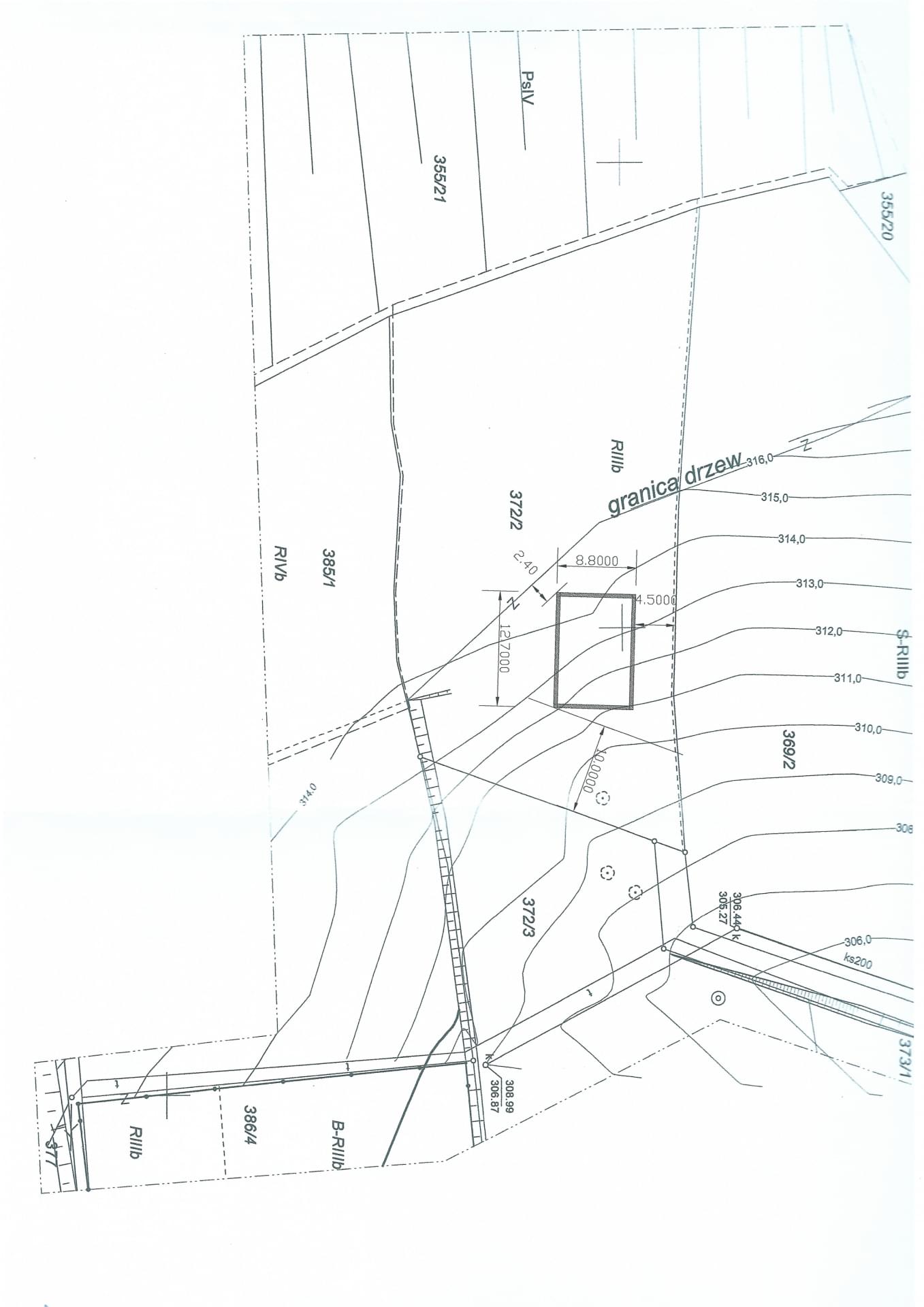

Planowane umiejscowienie domu :
http://images68.fotosik.pl/468/587874c97f80f3e1.jpg
(Niestety zdjęcie z kompa jest za duże a linki do wrzucenia na forum są odrzucane i wyskakuje error - jeżeli ktoś może to poprawić by było widać tutaj to byłbym wdzięczny).
Północ jest od strony kuchni czyli po prawej na obrazku.
Piwnica od wschodu ma być na równi z terenem a od strony zachodu i południa cała pod ziemią.
W związku z tym planuję przenieść bramę garażową na krótszą ścianę domu , praktycznie na przeciw wjazdu na działkę.
W przedłużeniu krótszej ściany zrobić mur oporowy tak by stworzyć taras ziemny na kondygnacji 0.

Jesli cię nie stać na ten dom, poszukaj innego projektu, zamiast obcinać i modyfikować ten.
Mnie osobiście wydaje się przekombinowany i nieciekawie rozplanowany.
