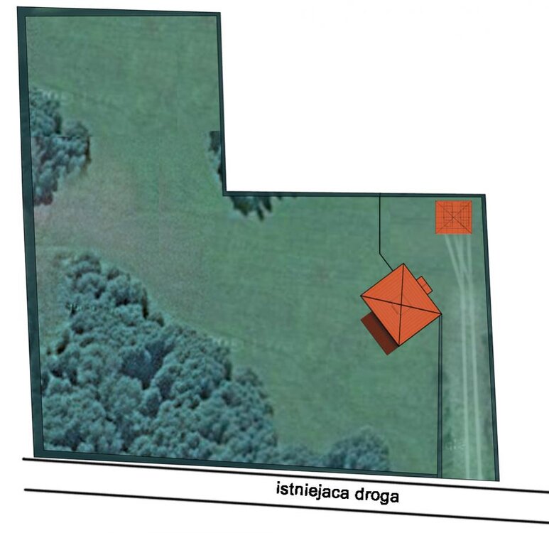

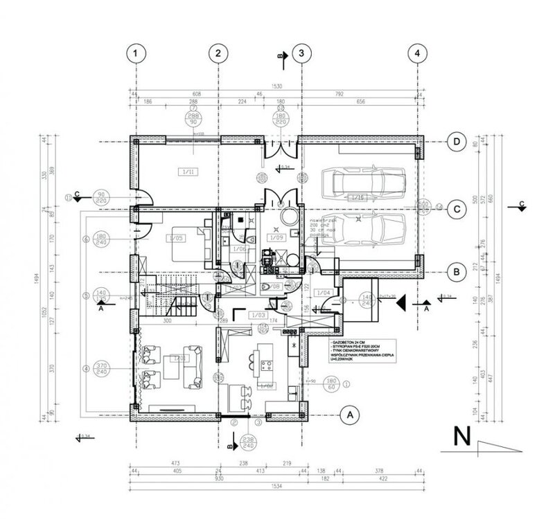

pawloslaw 22.12.2014 17:32 Zgłoś naruszenie Udostępnij Napisano 22 Grudnia 2014 (edytowane) Czesc, Forum przegladam od dluzszego czasu, jednak w koncu nadszedl czas na ruszenie z wlasna twierdza Projekt indywidualny - jako ze oboje pracujemy na budowie nie powinno byc z tym problemu. Instalacje wrysuje sobie sam, projekt chcemy jedynie oddac do jakiegos fachowca od konstrukcji zeby nie bylo w przyszlosci niespodzianek. W chwili obecnej mamy dzialke 50 arów pod lasem, wstepny projekt i duzo samozaparcia. W pierwszej polowie 2015 chcialbym zalatwic cala papierologie, natomiast z budowa ruszyc jakos za rok. No ale wiadomo, przemyslany projekt to podstawa. Najprawodpodobniej zastosujemy plyte fundamentowa dla parteru i pietra ze scianka kolankowa na wysokosci 1,8m. Caly domek jest osadzony na podstawie 11x9m, na gruncie piaszczystym. Kat nachylenia dachu 30', co da nam pomieszczenie na strychu o wymiarach ok. 2x3m (poziom +2). Garaz budujemy oddzielnie - nie jest to najwazniejszy element budowy, dlatego na poczatku bedzie to pewnie zwykla wiata Zaczynajac nasza przeprawe chcialbym sie pochwalic naszym projektem i jednoczesnie poprosic o sugestie bardziej doswiadczonych na tym forum. Boje sie ze porojektujemy w niewiedzy o czyms, co zmusi nas do zmiany projektu. Ponizej rzut parteru i poddasza, oraz plan sytuacyjny (wszystko wykonane wlasnorecznie ). Najbardziej martwi nas ustawienie domu - czy nie bedzie problemu z wybudowaniem domu ktory nie jest ustawiony prostopadle do drogi (no, polnej drozki)? Warunki techniczne nic o tym nie mowia... dzialka jest polozona w szczerym polu, wiec plan jako takiego zagospodarowania nie istnieje. Czy nie bedzie to problem? Czekam na opinie i sugestie, za wszelkie rady bedziemy niezmiernie wdzieczni! 5.10.2016: Po wielu namyslach ostateczny projekt wyglada tak: [ATTACH=CONFIG]361320[/ATTACH] [ATTACH=CONFIG]361319[/ATTACH] Edytowane 5 Października 2016 przez pawloslaw Odnośnik do komentarza https://forum.murator.pl/topic/196331-indywidualny-domek-w-szczerym-polu/ Udostępnij na innych stronach Więcej opcji udostępniania

Kac-Per 27.12.2014 16:45 Zgłoś naruszenie Udostępnij Napisano 27 Grudnia 2014 Zacznij od warunków zabudowy to może trwać nawet ponad rok wiec warto składać wniosek jak na szybciej. Do wniosku o wydanie warunków warto dołączyć swój projekt gmina powinna być przychylna np jeśli chodzi o kont dachu lub własną oczyszczalnie w ogrodzie. Zorientuj sie czy twoja działka nie leży na terenach Parku narodowego lub jakiś obszarów chronionych np Natura 2000. To też dużo utrudnia procedury. Odnośnik do komentarza https://forum.murator.pl/topic/196331-indywidualny-domek-w-szczerym-polu/#findComment-6685541 Udostępnij na innych stronach Więcej opcji udostępniania
robert skitek 27.12.2014 17:16 Zgłoś naruszenie Udostępnij Napisano 27 Grudnia 2014 Jak pisali przedmówcy, tzw wz-ka mówi o tym jak możesz dom ustawić, jakie ma mieć gabaryty, kształt dachu, a czasem nawet kolor dachówki i tynku...Są to warunki zabudowy, w odróżnieniu od warunków technicznych, które są określone w rozporządzeniu i mówią m.in. o minimalnych odległościach od granic działek.Pytasz o projekt, to odpowiem - najdelikatniej jak potrafię.Widzę, że jesteś bardzo dumny z tego, że zrobiłeś go sam, a architekta w zasadzie nie potrzebujesz. Nie wiem skąd ta moda na forum. Jestem pewien, że z architektem mógłbyś znacznie praktyczniej zaprojektować swój dom. Nie będę wyliczał błędów, bo możesz to odebrać jako atak.W każdym razie powodzenia. Odnośnik do komentarza https://forum.murator.pl/topic/196331-indywidualny-domek-w-szczerym-polu/#findComment-6685576 Udostępnij na innych stronach Więcej opcji udostępniania
Gość grend 27.12.2014 17:34 Zgłoś naruszenie Udostępnij Napisano 27 Grudnia 2014 (edytowane) Witam wśród samorobów.Projekt - z takim obrysem i kopertowym dachem wchodzisz w słupy na poddaszu. Nie analizowałem tego dachu ale bedę zgadywać słupy bedą w takim miejscu gdzie nie masz pod spodem ścian. 2 sprawa jezeli chcesz mieć Terivę to jakos nie widzę możliwosci rozłozenia belek chyba ze wejdziesz w jakieś długie podciagi ... Projekt funkcjonalny szczególnie brak okien i wgladu do kuchni przy wejściu do budynku - mania 90% gotowców. Brak kominów, wentylacji - dobrze zgrupowani "odbiorcy" kanalizy. Ścianka kolankowa 1,8 cm to podstawa funkcjonalnosci poddasza - chociaż jakoby na zewnatrz dom źle wyglada. Dobrze zgrupowane pomieszczenia i prawie kwadrat który dobrze naswietla i mozna ominąć okna dachowe. Tak szczerze ci powiem że mam baaaaaaardzo podobne rozwiazania życzę powodzenia Edytowane 27 Grudnia 2014 przez grend Odnośnik do komentarza https://forum.murator.pl/topic/196331-indywidualny-domek-w-szczerym-polu/#findComment-6685587 Udostępnij na innych stronach Więcej opcji udostępniania

kamilb1987b 16.01.2015 21:06 Zgłoś naruszenie Udostępnij Napisano 16 Stycznia 2015 Jak chcecie ściankę kolankową tej wysokości o lepiej zrobić dwie pełne kondygnacje i dać wiązary na dach. Skoro nie potrzebujecie architekta tzn że sam nim jesteś? Pisałeś że jesteś inżynierem i domyślam się że budownictwa ale nie wiedziałem że inżynier może sam zrobić projekt do PnB. A jakbyś się znał dobrze to byś nie pytał o zdanie tylko stwierdzał że zrobisz tak i tak itp więc domyślam się że sam robisz sobie układ pomieszczeń, z grubsza wymiary a projekt i tak musi zrobić architekt z uprawnieniami więc i tak za projekt trzeba zapłacić i nie licz na niższe pieniądze za to. Ja też sam sobie zaprojektowałem dom, opisałem co i jak chce zrobić a mimo to ceny za projekt potrafiły być od 10tys wzwyż. Ale min to z 6k na indywidualny trzeba liczyć. Sam wygląd to jest chyba najmniejszy problem dla architekta bo jak kto mądry to pewnie na rozmowie z klientem zrobi na szybko szkice na których się będzie opierać przy projektowaniu. Czasem w cenie jest kilka jakby wizji bo może się coś zmienić w guście czy coś takiego. Sam tego nie rozumiem bo jednak jak się na tacy dostaje gotowe od klienta który wie co chce to architekt powinien wrzucić to w swój program i resztę zrobi konstruktor licząc wszystko. Nie wiem ile to trwa ale też nie wiem skąd takie ceny za projekty. Przecież to nie jest siódma filozofia czy jakaś kosmiczna. W ciemno bez tego zbudowałbym swój dom który huragan wytrzyma i nawet przy tym nie pierdnie. Swoją drogą to powinna być taka możliwość aby zbudować dom według własnego projektu z oświadczeniem że robi się to na własną odpowiedzialność i że w razie zawalenia się domu to się bierze za to pełną odpowiedzialność. Z drugiej strony koszt projektu w porównaniu do całego domu to jest mały procent i trzeba byłoby się dobrze zastanowić te parę tyś jest tego warte. Z tego co czytałem dziś to ponoć szybciej ma się dostać PnB i nie trzeba tyle dokumentów przy tym składać więc ma być lepiej. Odnośnik do komentarza https://forum.murator.pl/topic/196331-indywidualny-domek-w-szczerym-polu/#findComment-6708289 Udostępnij na innych stronach Więcej opcji udostępniania
pawloslaw 15.07.2016 12:28 Autor Zgłoś naruszenie Udostępnij Napisano 15 Lipca 2016 Czesc, Odkopuje temat, bo wiele kwestii sie wyklarowalo. Projekt ulegl sporym zmianom z zachowaniem pierwotnych pomysłow i potrzeb. Zrezygnowalismy z płyty fundamentowej, ścianka kolankowa będzie miała 1,2m oraz kąt nachylenia 40'. Podstawa domu nadal 11x9, plus garaz dwustanowiskowy przylegly. Po kolei postaram sie prowadzic koszty i opisac formalnosci jakie pochlonie cale zamierzenie budowlane. Tak jak mowiłem na początku, projekt(y) wyrysowałem samodzielnie. Koszt poszczegolnych projektow wyniosl nas nastepujaco: Architektura, PZT - 300 zł Konstrukcja - 100 zł - w sumie to nic, ale przysłowiową flaszke kupilem. Sanitarka - 0 zł w ramach własnej branzy Elektryka - jak przy konstrukcji Branża drogowa (zjazd)- jak przy konstrukcji Dodatkowo koszty poniesione na rzecz projektu: 1. Wypis i wyrys z rejestru gruntów - 50zł 2. Mapa do celów opiniodawczych - 54 zł 3. Mapa do celów projektowych, 3 szt - 800zł Razem 1500 zl za projekty przyłączy, zjazdów, pzt, PB itd. Ogółem cała papierologia i projektowanie do momentu uzyskania PNB. Czas oczekiwania na dokumenty i uzgodnienia: - Warunki zabudowy - niecałe 2 miesiące - Warunki/zezwolenie na zjazd - 1 miesiąc - mapa do celów projektowych - 2 miesiące - mapa do celów opiniodawczych - 2-3 dni - wypis i wyrys - 2-3 dni - rysowanie, zastanawianie sie itp - 2 lata Do końca wakacji zamierzam zawalczyc o PNB i wbic lopate w nablizszym mozliwym terminie. Pewnie wypadnie to na wiosnę. We wrzesniu za to ogrodzenie i jakies pierwsze nasadzenia Dla ciekawych jakie zmiany zaszly: Odnośnik do komentarza https://forum.murator.pl/topic/196331-indywidualny-domek-w-szczerym-polu/#findComment-7136904 Udostępnij na innych stronach Więcej opcji udostępniania

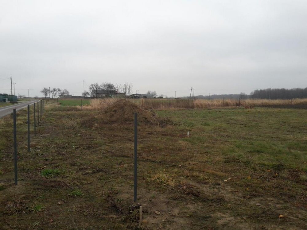

pawloslaw 09.12.2016 11:48 Autor Zgłoś naruszenie Udostępnij Napisano 9 Grudnia 2016 Jest PNB! Calosc zachodu trwala 115 dni z przerwa na przygotowanie operatu wodnoprawnego i pozyskanie pozwolenia na przebudowe saczkow. W ostatecznej wersji jeszcze kilka rzeczy zmieniłem. Na dniach postaram się wrzucić zdjęcia działki i opisać szczegóły projektu. Tymczasem idziemy świętować Odnośnik do komentarza https://forum.murator.pl/topic/196331-indywidualny-domek-w-szczerym-polu/#findComment-7242130 Udostępnij na innych stronach Więcej opcji udostępniania

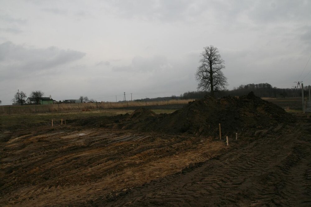

pawloslaw 29.03.2017 12:59 Autor Zgłoś naruszenie Udostępnij Napisano 29 Marca 2017 No to aktualizuję: Zdjęcie humusu - niestety okazało się że nasz koparkowy to typowy "posiadacz koparki" a nie operator. Rozjezdzil nam calosc, ale z uwagi na to ze nam sie nie spieszy to nie jest wielki problem. Koszt sciągniecia humusu ok. 250 zł. Wytyczenie 500 zł. Obecnie wiazemy zbrojenie - zdecydowalismy sie na prefabrykowane strzemiona. 1zł/szt 24x24 fi6 żebrowane. Po przeliczeniu kosztów materiału i czasu na gięcie doszliśmy do wniosku że lepszym wyjściem będzie zamówienie gotowych. Zbrojenie ławy: Póki co tona stali - według moich obliczeń w fundamenty pojdzie ok 430 mb prętów fi12. W przeliczeniu na złotówki wychodzi jakoś 1500zł ze strzemionami. Dla pewności zrobiłem kilka odkrywek w osiach - oczom ukazał się piasek i brak wody. Jeśli nie będzie padać to jest szansa zalać ławę przed świętami Wykopy i zalewanie planujemy za dwa tygodnie - do tego czasu chyba damy radę wywiązać całe zbrojenie. Odnośnik do komentarza https://forum.murator.pl/topic/196331-indywidualny-domek-w-szczerym-polu/#findComment-7325601 Udostępnij na innych stronach Więcej opcji udostępniania
