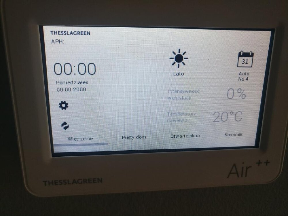

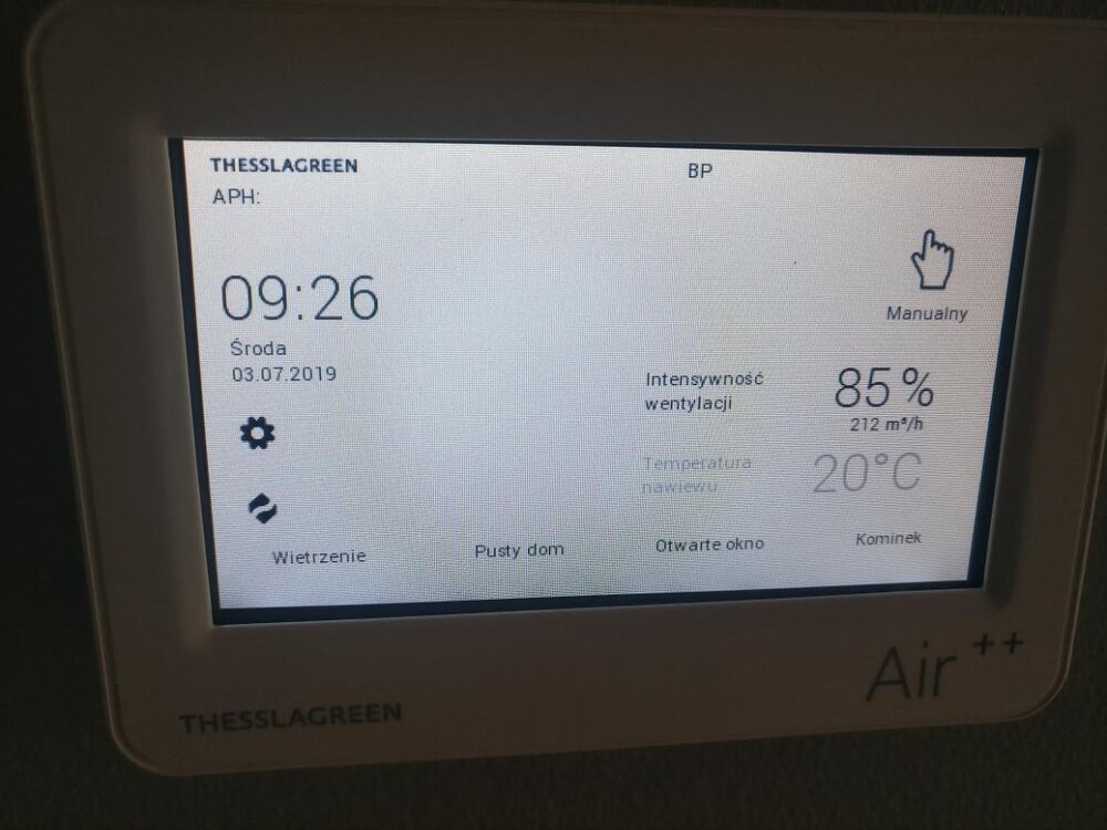

Od 2 tygodni posiadam rekuperacje thesslagrenn airpactk home h i do wczoraj wszystko działało prawidłowo, teraz pojawił się problem polegający na tym że
1. nie mogę ustawić godziny
2. w przypadku włączenia harmonogramu auto reku tak jakby się wyłącza (zdjęcie 1)
Gdy włączę tryb manualny tak jak by wszystko było ok reku działa Zdjęcie 2
Przy czym godzina na tym zdjęciu nr 2 jest nieprawidłowa
Po czym jak znów przełączę na auto wyświetla się taki stan zdjęcie 3 i po kilku sekundach wraca tak jak na zdjęciu 1
Przy ustawieniu daty i godziny po naciśnięciu zatwierdź reku się tak jakby wyłącza i godzina i data się nie zmieniają.
Również gdy klikam wietrzenie w trybie auto nic się nie dzieje
Proszę o pomoc czym to jest spowodowane i jak to ustawić aby działałozdjecie 1.jpgzdjecie 2.jpgzdjecie 3.jpg
Napisałem prośbę do Thesli żeby technik podjechał zaktualizować panel Air++ do białej wersji jak będzie w okolicy albo żeby dali znać czy mogę im go wysłać paczką w tym celu. Odpisali, że w przyszłym tygodniu dają znać co i jak. Zobaczymy.
Jak odłączysz i wyślesz to tydzień będziesz bez reku :/
