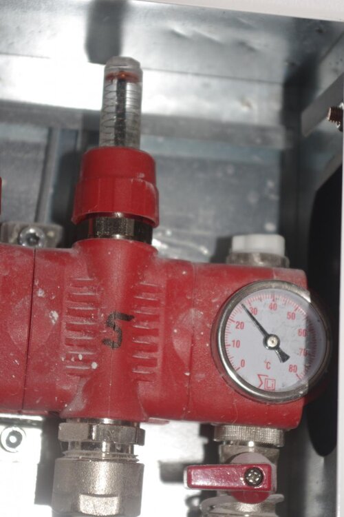

erykz 29.02.2016 16:46 Zgłoś naruszenie Udostępnij Napisano 29 Lutego 2016 O udało się. To może następne: Tak przedstawia się moja kotłownia. Postanowiłem ponownie trochę pozmieniać: Wróciłem do pierwotnych ustawień, zakręciłem wszystkie zawory (te niebieskie: na dole powrót, na piętrze wejście) i następnie je trochę (o jeden obrót na krótkich obwodach i dwa obroty na długich obwodach) odkręciłem. Czas blokady palnika na 40 min, KG na 0,4. Zobaczymy co to da. A i jeszcze jedno. Dokonałem zmiany nastaw na reku z oknami czasowymi (6 i 2 w skali 6 stopniowej). Sam jestem ciekaw co z tego wyniknie. PS. Poprzednie nastawy spowodowały przegrzanie wszystkich pomieszczeń (przynajmniej po niecałej dobie). Cytuj Odnośnik do komentarza Udostępnij na innych stronach Więcej opcji udostępniania

erykz 29.02.2016 21:40 Zgłoś naruszenie Udostępnij Napisano 29 Lutego 2016 Mareks77.Niestety u mnie na rotametrach, kiedy zmieniam położenie "niebieskich" zaworów, nic się nie dzieje. Mam chyba rozdzielnie najuboższą z najuboższych. Myślę, że jest to spowodowane tym, że w ostatniej chwili, jak już wszystko było podpięte, zrezygnowałem z elektrozworów. Także myślę, iż hydraulik zakłądając, że te elektrozawory będą sterować podłogówką, założył najuboższe rozdzielnie (oczywiście nic nie mówił, kiedy poinformowałem go o rezygnacji z elektrozaworów). Także niestety przede mną długa droga do wysterowania całej podłogówki. Aby to przyspieszyć wpadłem na pomysł, aby zakupić termometr do zmierzenia temperatury, w szczególności na powrocie, na każdej pętli. Później spróbować tak je ustawić, aby temperatury powrotu, przy jednej rozdzielni, były jak najbardziej zbliżone do siebie. Na razie ustawiam "na sapera", czyli stopami sprawdziłem, które pola mocniej lub mniej grzeją i skorygowałem to. Zobaczymy jaki będzie efekt. Wróciłem do KG - 0,5. Póki nie ocieple przegrody poddasza, nie będę kombinował w tej materii. Przy tak częstych zmianach zużycie gazu za ostatnią dobę - 5,9 m3. Także, jakbym nie kombinował koło 6 [przy temperatiurach oscylujących koło 0, nic diametralnie się nie zmienia. Jednak pompa nadal dość ostro pracuje (pow 1 kw na dobę). Jutro spróbuję sprawdzić 1 cykl pracy kotła i dam znać. Może coś poradzisz.Ustawiłem okna czasowe dla reku. Na razie tak na czuja. I rzeczywiście komfort cieplny się polepszył. Akurat w pokoju reprezentatywnym reku tak dawało za kołnież, że żona miała ciąglę gęsią skórę. Teraz jest lepiej. Zobaczymy tylko, czy nie odbije się to na komforcie "oddychania". JAk coś to będę to korygował. Cytuj Odnośnik do komentarza Udostępnij na innych stronach Więcej opcji udostępniania

Mareks77 02.03.2016 18:03 Zgłoś naruszenie Udostępnij Napisano 2 Marca 2016 (edytowane) Mareks77. Niestety u mnie na rotametrach, kiedy zmieniam położenie "niebieskich" zaworów, nic się nie dzieje. Mam chyba rozdzielnie najuboższą z najuboższych. Myślę, że jest to spowodowane tym, że w ostatniej chwili, jak już wszystko było podpięte, zrezygnowałem z elektrozworów. Także myślę, iż hydraulik zakłądając, że te elektrozawory będą sterować podłogówką, założył najuboższe rozdzielnie (oczywiście nic nie mówił, kiedy poinformowałem go o rezygnacji z elektrozaworów). Także niestety przede mną długa droga do wysterowania całej podłogówki. Aby to przyspieszyć wpadłem na pomysł, aby zakupić termometr do zmierzenia temperatury, w szczególności na powrocie, na każdej pętli. Później spróbować tak je ustawić, aby temperatury powrotu, przy jednej rozdzielni, były jak najbardziej zbliżone do siebie. Na razie ustawiam "na sapera", czyli stopami sprawdziłem, które pola mocniej lub mniej grzeją i skorygowałem to. Zobaczymy jaki będzie efekt. Wróciłem do KG - 0,5. Póki nie ocieple przegrody poddasza, nie będę kombinował w tej materii. Przy tak częstych zmianach zużycie gazu za ostatnią dobę - 5,9 m3. Także, jakbym nie kombinował koło 6 [przy temperatiurach oscylujących koło 0, nic diametralnie się nie zmienia. Jednak pompa nadal dość ostro pracuje (pow 1 kw na dobę). Jutro spróbuję sprawdzić 1 cykl pracy kotła i dam znać. Może coś poradzisz. Ustawiłem okna czasowe dla reku. Na razie tak na czuja. I rzeczywiście komfort cieplny się polepszył. Akurat w pokoju reprezentatywnym reku tak dawało za kołnież, że żona miała ciąglę gęsią skórę. Teraz jest lepiej. Zobaczymy tylko, czy nie odbije się to na komforcie "oddychania". JAk coś to będę to korygował. Jeśli rotametry nie wskazują żadnych zmian pomimo regulacji to pomyśl poważnie o tym termometrze lub zanim go zakupisz wykonaj próbę całkowitego skręcenia czyli zamknięcia jednego z obwodów który jest odpowiedzialny za jedno z pomieszczeń. Jeśli mimo braku wskazań rotametrów zawory coś jednak regulują to powinieneś mieć w tym pokoju zimną podłogę. Z resztą taką próbę możesz wykonać kontrolując rurkę ręką. Taka różnica temperatur powinna być wyczuwana. Następnie najlepiej poprzez termometr i czujnik umieszczony na powrocie rurze PEX spróbuj wyregulować w miarę stałą temperaturę na wszystkich pętlach tak aby uzyskać pomiędzy zasilaniem i powrotem różnicę 5*C Myślę że na początek to dobra temperatura. Nie wiem jaki masz konkretnie model kotła konkretnie z którego roku ponieważ w 2015 nastąpiła chyba zmiana i w kotłach 146 5-5 montowane są pompy elektroniczne pobierające mniej energii elektrycznej a ponadto ich wydajność jest sterowana przez kocioł. Do tego momentu kotły Vaillanta miały chyba oznaczenie 146 3 - 5 i miały pompę starego typu. Edytowane 2 Marca 2016 przez Mareks77 Cytuj Odnośnik do komentarza Udostępnij na innych stronach Więcej opcji udostępniania
