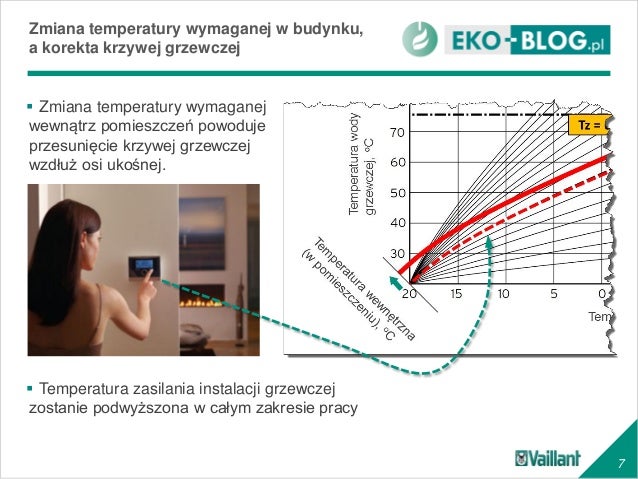

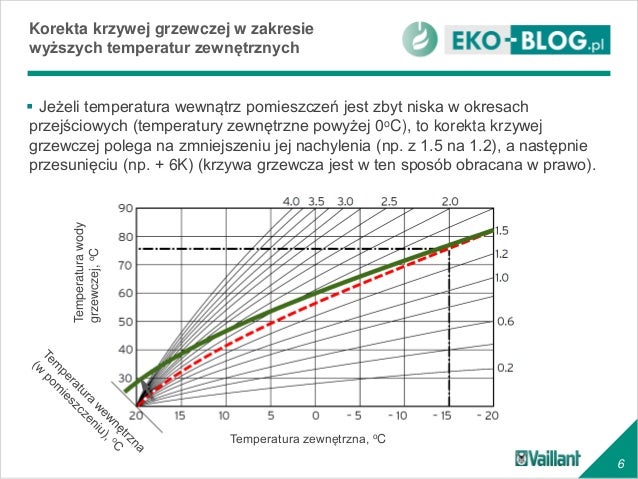

asafa 20.01.2021 11:50 Zgłoś naruszenie Udostępnij Napisano 20 Stycznia 2021 (edytowane) Witam. Na wstępie chciałem podziękować osobom udzielającym się tutaj, bo sporo cennych informacji wyniosłem z tego tematu. Mieszkam w nowym domu od roku. Posiadam kocioł VC 146-5/5 + regulator VRC700. Sporo czasu zajęło mi dojście do w miarę odpowiednich ustawień, ale wiem, że to jeszcze nie jest to. Moim celem było zbalansowanie grzejników oraz ogrzewania podłogowego, które działają na jednym obiegu w taki sposób aby kocioł pracował w sposób jak najdłuższy na niskich temperaturach (brak taktowania kotła oraz niskie temperatury = najwyższa sprawność i to by się zgadzało z moimi obserwacjami). Wiem, że podłogówka i grzejniki na jednym obiegu to nie najlepsze połączenie, ale niestety przez brak doświadczenia zaufałem instalatorowi. W każdym razie domek nieduży, bo 100m2 + poddasze użytkowe, które na razie jest niewykorzystane. 4 grzejniki + podłogówka na około 60m2. Ostatnio zszedłem z ustawieniami do poziomu KG 0,45 (temp zadana to 21,5 stopni w dzień oraz 20 stopni w nocy). W okresie chłodniejszym (od powiedzmy -5) jest ok, natomiast przy temperaturze 0 i więcej stopni, temperatura dzienna osiąga 20,5 stopnia. Ustawienie regulatora to termostat, czyli po osiągnięciu 22 stopni, kocioł wyłącza się a włącza jeśli temperatura spadnie do 21 stopni w ciągu dnia. Co należy zmienić w tym regulatorze żeby w okresie cieplejszym komfort był odpowiedni? Edytowane 20 Stycznia 2021 przez asafa Cytuj Odnośnik do komentarza Udostępnij na innych stronach Więcej opcji udostępniania
Mareks77 20.01.2021 12:20 Zgłoś naruszenie Udostępnij Napisano 20 Stycznia 2021 Czyli chodzi Ci o to że temperatura dzienna nie osiąga wymaganych wartości 21,5*C tylko 20,5*C Jeśli ustawienie regulatora to TERMOSTAT to raczej niemożliwym zjawiskiem jest Twój opis bo kocioł powinien działać dalej. Jedynym wytłumaczeniem są złe ustawienia na programatorze. Jeśli KG to 0,45 i przy ujemnych temperaturach jest OK a dla (0*C) temperatura nie jest według Ciebie osiągana to raczej nie jest to wina KG ponieważ w mniejszych temperaturach oraz dodatnich wszystkie krzywe grzewcze łączą się w jednym punkcie 20*C. Po drugie to napisz gdzie zamontowany jest regulator oraz czy grzejniki są zasilane tym samym czynnikiem o tej samej identycznej temperaturze co podłogówka czy też na rozdzielaczu podłogówki istnieje pompka i zawór trójdrogowy mieszający termostatyczny który zmniejsza temperaturę czynnika dla podłogówki.Jeśli tak to podaj ustawienia tego termostatu. Po trzecie to podaj gdzie temperatura nie jest osiągana.......w pomieszczeniu na grzejnikach czy na podłogówce . Cytuj Odnośnik do komentarza Udostępnij na innych stronach Więcej opcji udostępniania
gregory1976 20.01.2021 12:51 Zgłoś naruszenie Udostępnij Napisano 20 Stycznia 2021 Wydaje mi się, że powinieneś najpierw spróbować dobrać sobie właściwie KG oraz temp. zad., powinno się to robić przy ustawieniu Korekta: "Brak", dobrze by było spróbować (przynajmniej czasowo) wyrównać temp dzienną z nocną. W Twoim przypadku pewnie pomogłoby obniżenie KG i podniesienie temp. dziennej (np 22,5 lub 23) tak aby temp zasilania lekko się podniosła względem sytuacji początkowej ("podniesienie krzywej") w zakresie w którym występuje niedogrzanie. Problem w tym, że trochę to będzie kolidować ze sterowaniem w trybie Korekta: "Termostat" (za wysoka temperatura zadana). Ale można sobie z tym poradzić ustawiając parametr Korekta temp. dziennej (czy jakoś tak ) np -1,5K (w przypadku zdanej 23C oczywiście) Cytuj Odnośnik do komentarza Udostępnij na innych stronach Więcej opcji udostępniania
asafa 20.01.2021 13:05 Zgłoś naruszenie Udostępnij Napisano 20 Stycznia 2021 Czyli chodzi Ci o to że temperatura dzienna nie osiąga wymaganych wartości 21,5*C tylko 20,5*C Jeśli ustawienie regulatora to TERMOSTAT to raczej niemożliwym zjawiskiem jest Twój opis bo kocioł powinien działać dalej. Dokładnie. Przy KG 0,45 nie jest osiągana temperatura 21,5 stopnia. Kocioł pracuje cały czas, ale nie jest w stanie uzyskać wymaganej przeze mnie temperatury. Po drugie to napisz gdzie zamontowany jest regulator oraz czy grzejniki są zasilane tym samym czynnikiem o tej samej identycznej temperaturze co podłogówka czy też na rozdzielaczu podłogówki istnieje pompka i zawór trójdrogowy mieszający termostatyczny który zmniejsza temperaturę czynnika dla podłogówki. Jeśli tak to podaj ustawienia tego termostatu. Regulator obecnie znajduje się w salonie gdzie jest podłogówka (regulator bezprzewodowy). W pokojach termostaty na grzejnikach skręcone do około 21,5". Zamontowany jest zawór mieszający VTA320. Ustawiony na pozycję 3, niestety nie mogę znaleźć karty katalogwowej z której wynikałoby jakiej temperaturze odpowiada to ustawienie, ale z tego co pamiętam jest to 30 stopni Po trzecie to podaj gdzie temperatura nie jest osiągana.......w pomieszczeniu na grzejnikach czy na podłogówce Temperatura nie jest osiągana w pomieszczeniu na podłogówce. Czy to oznacza, że po zmniejszeniu KG do 0,45 (wcześniej było 0,55) zadana temperatura zasilania w cieplejszym okresie jest na tyle niska, że trafiając do mieszacza nie jest w stanie zapewnić 21,5 stopni na podłogówce? Cytuj Odnośnik do komentarza Udostępnij na innych stronach Więcej opcji udostępniania
asafa 20.01.2021 13:13 Zgłoś naruszenie Udostępnij Napisano 20 Stycznia 2021 Wydaje mi się, że powinieneś najpierw spróbować dobrać sobie właściwie KG oraz temp. zad., powinno się to robić przy ustawieniu Korekta: "Brak", dobrze by było spróbować (przynajmniej czasowo) wyrównać temp dzienną z nocną. W Twoim przypadku pewnie pomogłoby obniżenie KG i podniesienie temp. dziennej (np 22,5 lub 23) tak aby temp zasilania lekko się podniosła względem sytuacji początkowej ("podniesienie krzywej") w zakresie w którym występuje niedogrzanie. Problem w tym, że trochę to będzie kolidować ze sterowaniem w trybie Korekta: "Termostat" (za wysoka temperatura zadana). Ale można sobie z tym poradzić ustawiając parametr Korekta temp. dziennej (czy jakoś tak ) np -1,5K (w przypadku zdanej 23C oczywiście) Znalazłem taki opis problemu na internecie: Problem 5: w czasie mrozów temperatura jest odpowiednia, poza tym okresem jest zbyt chłodno. W tym wypadku wykonujemy dwie czynności – po pierwsze wybieramy krzywą grzewczą o mniejszym nachyleniu. W ten sposób obniżamy temperaturę zasilania w okresie mrozów – gdybyśmy na tym poprzestali będzie nam za zimno przez cały okres grzewczy. Następnie przesuwamy krzywą grzewczą w górę. Jak przesunąć krzywą grzewczą w górę? Właśnie poprzez zwiększenie żądanej temperatury? Cytuj Odnośnik do komentarza Udostępnij na innych stronach Więcej opcji udostępniania
gregory1976 20.01.2021 13:22 Zgłoś naruszenie Udostępnij Napisano 20 Stycznia 2021 Tak, dokładnie. Z tym że z tego co piszesz to tak na prawdę KG zasadniczo steruje tylko grzejnikami, a na podłogówkę idzie stała temperatura (ustawiona na zaworze mieszającym), nie wiem czy to się da tak łatwo wysterować. Cytuj Odnośnik do komentarza Udostępnij na innych stronach Więcej opcji udostępniania
asafa 20.01.2021 13:28 Zgłoś naruszenie Udostępnij Napisano 20 Stycznia 2021 (edytowane) Tak, dokładnie. Z tym że z tego co piszesz to tak na prawdę KG zasadniczo steruje tylko grzejnikami, a na podłogówkę idzie stała temperatura (ustawiona na zaworze mieszającym), nie wiem czy to się da tak łatwo wysterować. Mógłbym podnieść temperaturę na mieszaczu tylko wydaje mi się, że to nie do końca dobre rozwiązanie skoro w okresie mrozów to 30 stopni na podłogówce jest wystarczające. Może u mnie problemem jest właśnie ta dolna temperatura zadana w okresie cieplejszym i ją trzeba podnieść. Poszukam jeszcze ustawienia korekty temperatury dziennej (choć jej nie kojarzę) bo jakbym ją zwiększył to chyba uzyskam ten sam efekt, co podnosząc temperaturę żądaną w pomieszczeniu. Przy KG 0,55 temperatury były ok, ale kocioł wyłączał się kilka razy w ciągu dnia dlatego dalej kombinowałem. Jednak nie do końca wiem jak to zrobić. Wygląda na to, że muszę zrobić takie korekty: https://image.slidesharecdn.com/eko-blog43krzywagrzewcza-regulacjawydajnosciinstalacjigrzewczej-140403011221-phpapp02/95/krzywa-grzewcza-regulacja-wydajnosci-instalacji-grzewczej-6-638.jpg?cb=1518728753 Czyli muszę przesunąć KG. Jednak jakbym chciał to zrobić poprzez zwiększenie temperatury żądanej w pomieszczeniu, to według poniższego wykresu, będzie to przesunięcie równoległe. https://image.slidesharecdn.com/eko-blog43krzywagrzewcza-regulacjawydajnosciinstalacjigrzewczej-140403011221-phpapp02/95/krzywa-grzewcza-regulacja-wydajnosci-instalacji-grzewczej-7-638.jpg?cb=1518728753 Jak w takim razie skorygować KG żeby w okresie przejściowym temperatury na zasilaniu były wyższe niż obecnie a w okresie mrozu bez zmian w stosunku do tego co obecnie mam? Nigdzie nie mogę namierzyć opcji przesunięcia KG w regulatorze VRC700. Edytowane 20 Stycznia 2021 przez asafa Cytuj Odnośnik do komentarza Udostępnij na innych stronach Więcej opcji udostępniania
