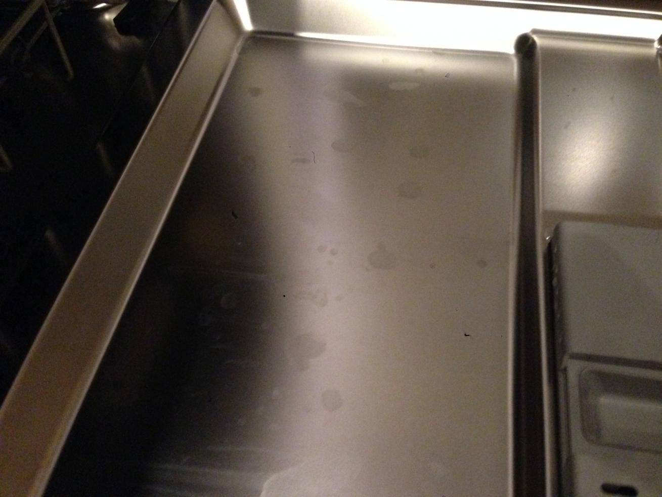

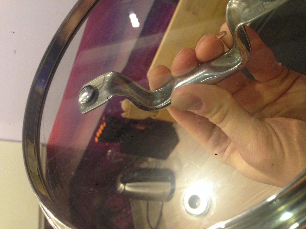

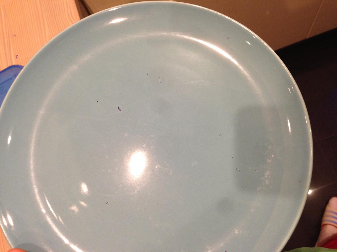

mest 02.01.2015 14:39 Zgłoś naruszenie Udostępnij Napisano 2 Stycznia 2015 Mam problem z naczyniami mytymi w tej zmywarce. Mianowice chodzi o takie naloty (osad) może bardziej zacieki w kolorze białym i nie jest to widoczne tylko na przezroczystych szklankach ale na wszystkim. Jest to coś takiego jakby zmywarka nie wypłukała dobrze i później wysuszyła i zostają ślady.Na początku zmywarka myła rewelacyjnie. Używamy jej od około 2 miesięcy. Sól i nabłyszczacz Calgonit a płyn do mycia Somat. Dodam, że suchą ścierką można te naczynia po wyjęciu dosyć łatwo wyczyścić z osadu. Mamy dosyć twardą wodę i ustawiłem w zmywarce twardość na możliwie najwyższy stopień. Niewiele to pomaga, może dozuje za dużo nabłyszczacza? Może umyć zmywarkę preparatem z Calgonitu? Sam nie wiem, prosze o pomoc bo w internecie naczytałem się sporo a guzik z tego wyszło. Cytuj Odnośnik do komentarza https://forum.murator.pl/topic/196579-zmywarka-samsung-dw-bg970/ Udostępnij na innych stronach Więcej opcji udostępniania

mest 03.01.2015 21:31 Autor Zgłoś naruszenie Udostępnij Napisano 3 Stycznia 2015 Hmm... mam test do badania twardości wody (kropelkowy) i ustawiłem to co wychodzi z testu, ale gdy zaczęły pojawiać się takie zacieki zacząłem zmieniać. Fakt, że wodę mam twardą. Kupiłem dzisiaj środek do mycia zmywarki z calgonu i przeprowadziłem cały test. Wieczorem wsadziłem naczynia, twardość wody na 3 nabłyszczacz też na 3 poziomie. Mycie najpierw w 65*. Wyciągam - tragedia. No to mycie jeszcze raz w 50* może lekka poprawa ale daleko od ideału. Nie wiem co mam jeszcze zmienić. Wcześniej miałem Electroluxa i nie było żadnych problemów(fakt, że w innym miejscu zamieszkania). Tak to wygląda: Cytuj Odnośnik do komentarza https://forum.murator.pl/topic/196579-zmywarka-samsung-dw-bg970/#findComment-6693072 Udostępnij na innych stronach Więcej opcji udostępniania

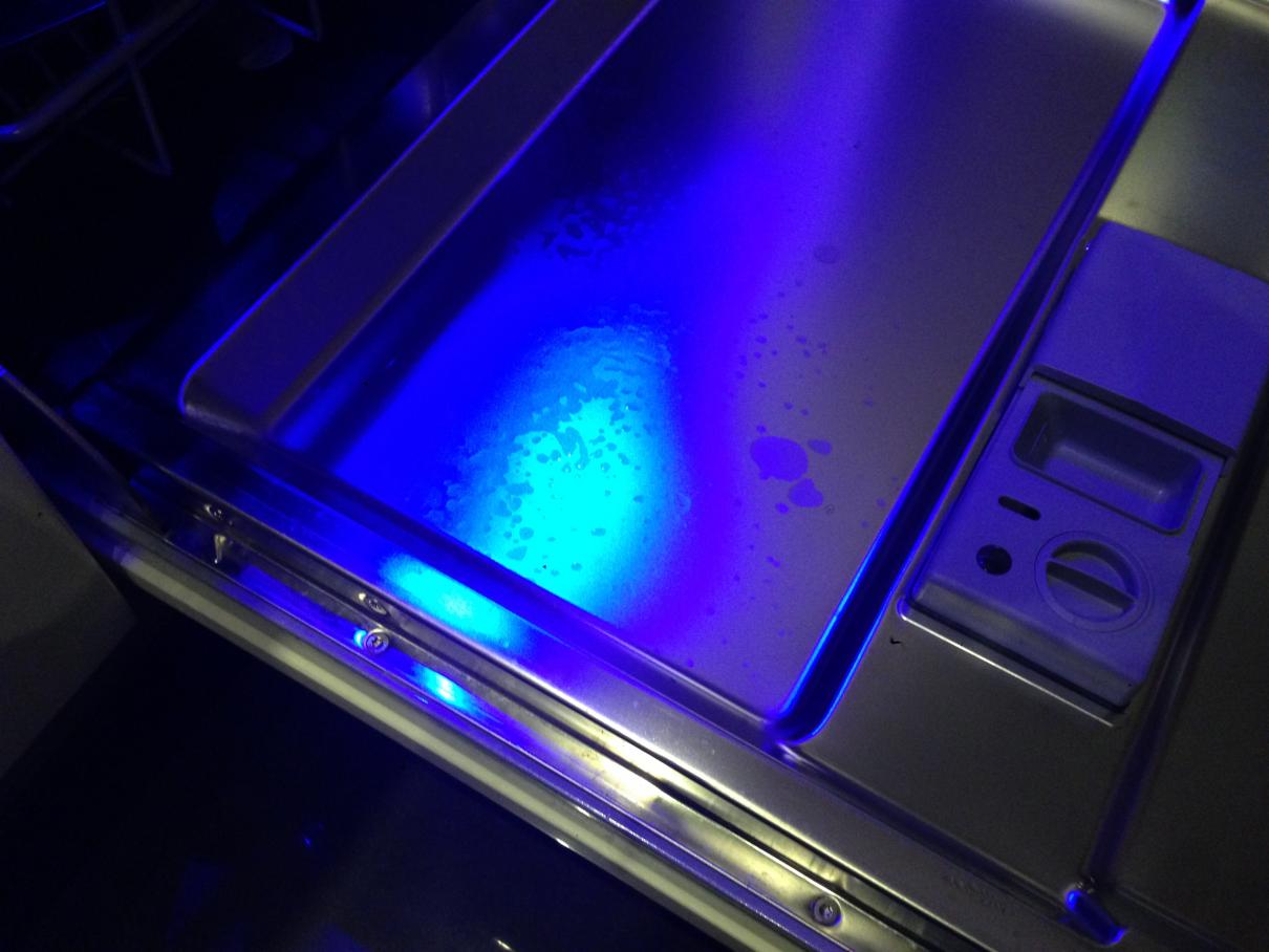

mest 07.01.2015 20:54 Autor Zgłoś naruszenie Udostępnij Napisano 7 Stycznia 2015 (edytowane) Dzisiaj kolejne mycie i tragedia. Nawet nie opłaca mi się myć już naczyń w zmywarce, trzeba chyba przejść na ręczne. Brak słów. Zostają mi także na drzwiczkach takie tłuste plamy, albo wydaje mi się że tłuste, ale na pewno nie jest to sama woda. Tak to wygląda. Mam też za licznikiem filtr ale z wkładem węglowym, może zakupić wkład zmiękczający - pomoże? Edytowane 8 Stycznia 2015 przez mest Cytuj Odnośnik do komentarza https://forum.murator.pl/topic/196579-zmywarka-samsung-dw-bg970/#findComment-6698374 Udostępnij na innych stronach Więcej opcji udostępniania

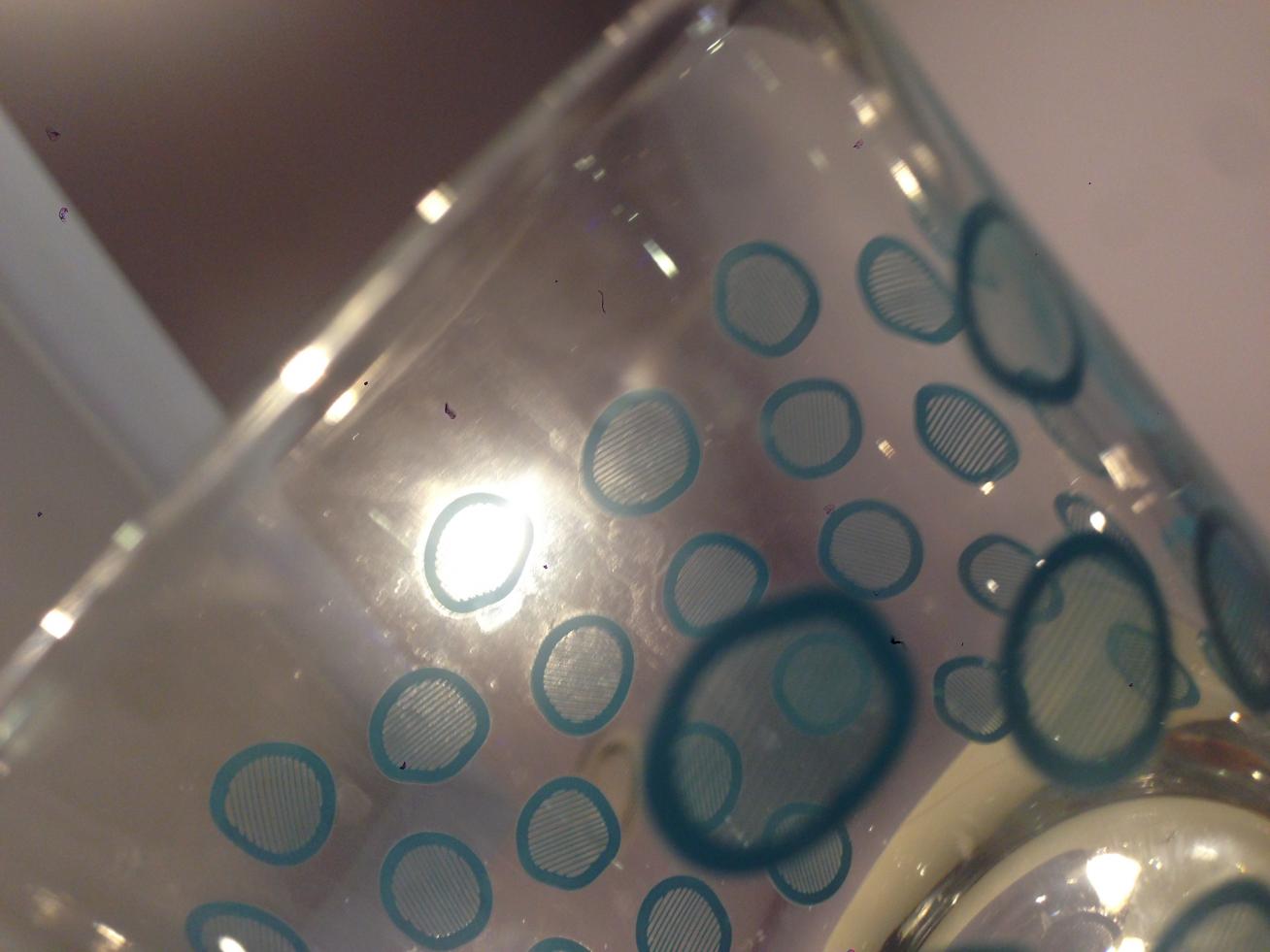

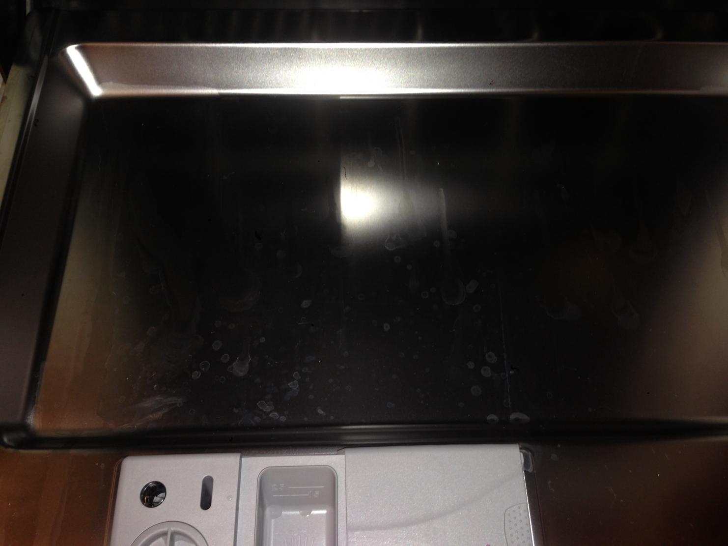

mest 18.01.2015 20:38 Autor Zgłoś naruszenie Udostępnij Napisano 18 Stycznia 2015 Nie znalazłem rozwiązania swojego problemu to wstawię jeszcze inne zdjęcia może ktoś jednak coś skrobnie. Tak wyglądają drzwiczki zmywarki po wyschnięciu i coś takiego samego jest na naczyniach a takie coś jest na naczyniach Cytuj Odnośnik do komentarza https://forum.murator.pl/topic/196579-zmywarka-samsung-dw-bg970/#findComment-6710249 Udostępnij na innych stronach Więcej opcji udostępniania
