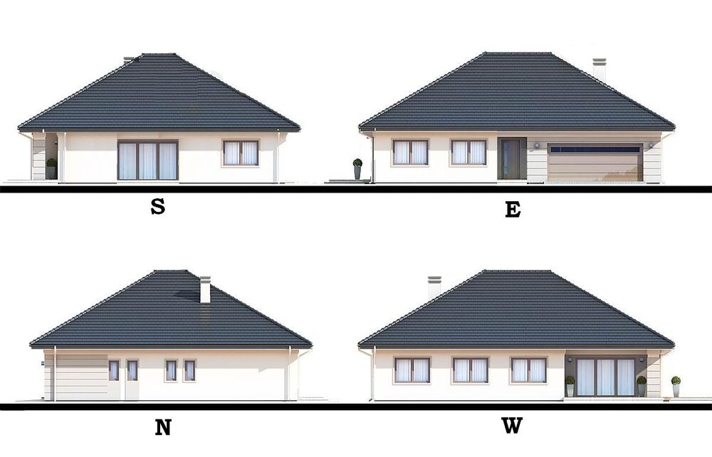

ekran 04.01.2015 10:13 Zgłoś naruszenie Udostępnij Napisano 4 Stycznia 2015 Witam, Zamierzamy wybudować dom parterowy (w piętrowym mieszkamy teraz i mamy dość biegania po schodach ) z 4 pokojami (jest nas 4-ka) wraz z garażem dwustanowiskowym usytuowanym w bryle budynku. Interesuje nas duży, przestrzenny garaż (dwa duże samochody), dom będzie ogrzewany gazem + ew. piec na ekogroszek. Kominek nie wchodzi w ogóle w grę (mamy bagaż 10 lat doświadczeń związanych z tego typu ogrzewaniem i.... nigdy więcej.... Jako bazę wybraliśmy projekt Neptun II (lustrzane odbicie) z pracowni Domowe Klimaty: http://www.domoweklimaty.pl/pl/projekty/3094/projekt-domu-neptun-ii-nf40/lustrzane_odbicie/1 Jednak chcemy wprowadzić kilka zmian, które przedstawiam poniżej: - powiększenie garderoby i dołożenie wejścia do kotłowni - powiększenie WC - powiększenie pokoju na zachodniej stronie - zamiana przedsionka z pokojem na stronie wschodniej - powiększenie kuchni i pokoju na wschodniej stronie - co wiąże się ze zmianą konstrukcji dachu - powiększenie hallu - dodanie okna w kuchni - zlikwidowanie wypustu w salonie i montaż większego okna - przeniesienie wyjścia z garażu do przedsionka - zlikwidowanie komina od kominka Załączam pliki "Pomieszczenia_v4" i "Rzuty_v4" przedstawiające opisane zmiany. Co o tym sądzicie? Pozdrawiamy! Cytuj Odnośnik do komentarza https://forum.murator.pl/topic/196644-projekt-neptun-2-pracownia-domowe-klimaty/ Udostępnij na innych stronach Więcej opcji udostępniania
Elfir 22.01.2015 17:15 Zgłoś naruszenie Udostępnij Napisano 22 Stycznia 2015 (edytowane) tutaj watek o pierwszej wersji tego domu:http://forum.muratordom.pl/showthread.php?225336-projekt-NEPTUN-pracownia-DOMOWE-KLIMATY&highlight=neptun Osobiście nie bardzo widze praktycznośc połączenia kotłowni węglowej z garderobą! Niby wielki dom a mnóstwo metrów traconych na komunikację. Z sypialni w piżamach będziecie latać do garderoby po ciuchy? Edytowane 22 Stycznia 2015 przez Elfir Cytuj Odnośnik do komentarza https://forum.murator.pl/topic/196644-projekt-neptun-2-pracownia-domowe-klimaty/#findComment-6715138 Udostępnij na innych stronach Więcej opcji udostępniania
