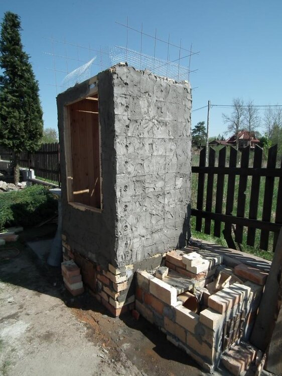

Gość Janu*** 06.01.2015 17:00 Zgłoś naruszenie Udostępnij Napisano 6 Stycznia 2015 A to moja wizja małej architektury ogrodowej. Wędzarnia -grill- kuchnia. Budowałem z natchnienia. Pełen spontan, nie wiedząc co jutro wymyślę nowego . Jakiś zarys budowli był , rozmieszczenia itp a reszta przyszła w trakcie. Chcę poznać zdanie jak wam się widzą takie budowle w ogrodzie? Cytuj Odnośnik do komentarza https://forum.murator.pl/topic/196736-m%C3%B3j-pomys%C5%82-na-grill-w%C4%99dzarni%C4%99/ Udostępnij na innych stronach Więcej opcji udostępniania

Gość Janu*** 06.01.2015 19:31 Zgłoś naruszenie Udostępnij Napisano 6 Stycznia 2015 Sądzę że opis działania grilla można odpuścić Każdy zapewne wie jak działa. Urządzenia posiadają dwa kominy. Kuchnia posiada oddzielny komin a grill i wędzarnia są połączone w jeden. Wędzarnia opracowana przez Andyandy'ego. Posiada palenisko bezpośrednie z dwoma deflektorami. Dodatkowo posiada palenisko kanałowe. Komora o wymiarach 100x100 posiadająca szyber. Komora z deski olchowej łączona na pióro wyizolowana wełną 3 cm. Wykonanie w technologi siatko beton. Jest to konstrukcja lekka a zarazem bardzo wytrzymała. Dach oraz całość budowli o powierzchni 10 m2 wykonany w technologii Pressbeton. Dach o wadze w granicach 400 kg. Dla dodania większej fantazji dorzuciłem jako zadaszenie na kominy buty Guliwera Całość budowli podciągnięta pod motyw myśliwski. Cytuj Odnośnik do komentarza https://forum.murator.pl/topic/196736-m%C3%B3j-pomys%C5%82-na-grill-w%C4%99dzarni%C4%99/#findComment-6696987 Udostępnij na innych stronach Więcej opcji udostępniania

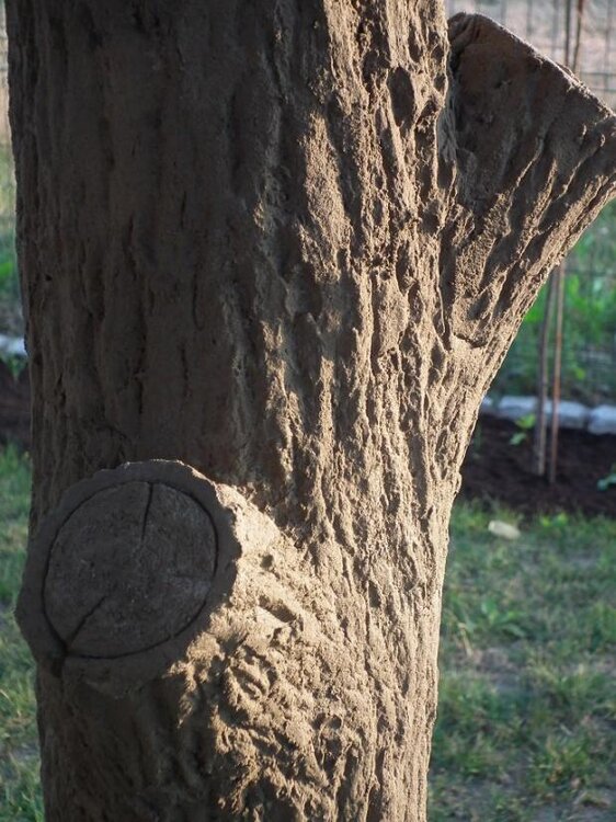

perm 17.08.2015 16:47 Zgłoś naruszenie Udostępnij Napisano 17 Sierpnia 2015 Wyszło bardzo fajnie. Miłego wędzenia i grillowania. Te pnie są jakoś mineralizowane? Czy to tylko imitacja? Gdybyś nie znał:Wędliny domoweLepszej strony o wędzeniu i grillowaniu chyba nie znajdziesz. Cytuj Odnośnik do komentarza https://forum.murator.pl/topic/196736-m%C3%B3j-pomys%C5%82-na-grill-w%C4%99dzarni%C4%99/#findComment-6892434 Udostępnij na innych stronach Więcej opcji udostępniania
Gość Janu*** 18.08.2015 14:44 Zgłoś naruszenie Udostępnij Napisano 18 Sierpnia 2015 Wyszło bardzo fajnie. Miłego wędzenia i grillowania. Te pnie są jakoś mineralizowane? Czy to tylko imitacja? Gdybyś nie znał: Wędliny domowe Lepszej strony o wędzeniu i grillowaniu chyba nie znajdziesz. Znam znam Mnie tam znajdziesz jak pokopiesz. Drzewa są z pressbetonu modelowane Cytuj Odnośnik do komentarza https://forum.murator.pl/topic/196736-m%C3%B3j-pomys%C5%82-na-grill-w%C4%99dzarni%C4%99/#findComment-6892940 Udostępnij na innych stronach Więcej opcji udostępniania
