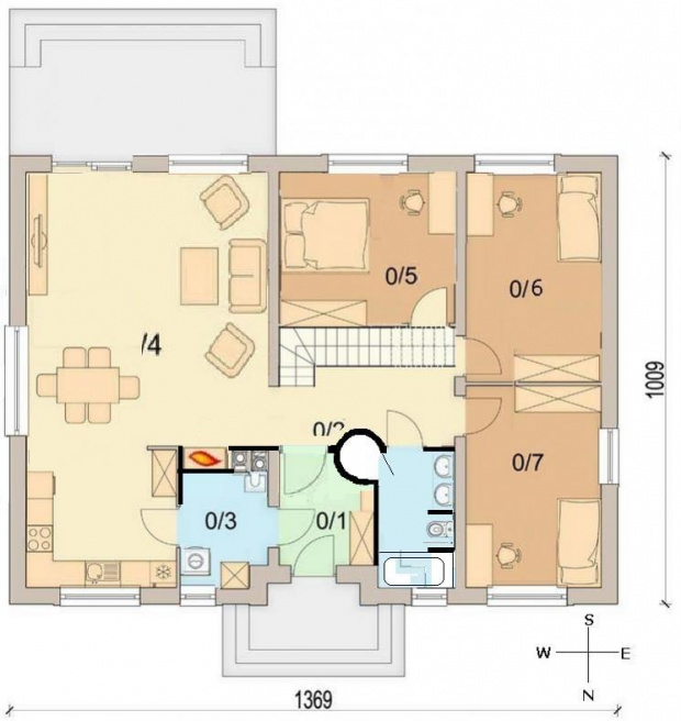

Panna_nikt 09.01.2015 16:17 Zgłoś naruszenie Udostępnij Napisano 9 Stycznia 2015 (edytowane) Hej Stoimy z mężem przed zakupem projektu gotowego DAKTYL 4 z pracowni Archand. http://www.archand.pl/daktyl%204/projekt.htm Chcielibyśmy usłyszeć opinie użytkowników forum dotyczących projektu i ewentualnych zmian. Dom będzie budowany systemem gospodarczym, etapami i... pewnie latami :/ Niestety dostaliśmy dość restrykcyjne warunki zabudowy: - max 14,5 m elewacja frontowa - dach dwuspadowy, 30-45 stopni - dom parterowy lub z poddaszem użytkowym - kalenica równolegle do drogi Więc do wyboru mamy tylko tzw. stodoły A nasze warunki też były sprecyzowane (głównie ze względów zdrowotnych i dostępu do drewna): - dom parterowy ze schodami drewnianymi na strych zamiast zsuwanej drabinki, - strop drewniany - deskowanie zamiast osb, ocieplenie w stropie - więźba tradycyjna, - ściany z betonu komórkowego + ocieplenie - ogrzewanie gaz + kominek z płaszczem wodnym - jeden komin (w sensie w jednym miejscu, wiadomo, że wkłady 2 ) - wentylacja mechaniczna, rekuperacja, gwc - drewniane podłogi w sypialniach i salonie - brak garażu (kiedyś pewnie będzie wolnostojący) - salon i sypialnie na południe, pomieszczenia "brudne" na północ - sypialnie od 12 m2 w zwyż - wszystko na powierzchni max 100 m2 użytkowych - zwrot VAT z MDM Po trudach znaleźliśmy dosłownie ze 4 projekty :/ W tym naszym faworytem był Daktyl 4, który spełnia właściwie wszystkie wymagania. Jedynie nie ma spiżarni no i ma.... 110 m2, dlatego też pokój na północnej stronie zaadaptujemy na pralnio-suszarnie aby zmieścić się w MDM, warunkach zabudowy i naszych wymaganiach. Wprowadziliśmy następujące zmiany w konstrukcji oraz kosmetyczne we wnętrzach: - zmiana stropu gęstożebrowego na drewniany, - likwidacja kominów wentylacyjnych, - zmiana porothermu 25 cm na bk 24 cm, - wrysowanie lekkich schodów drewnianych, - zmiana otworów okiennych: 1 okno w "jadalni" i ew. 1 dodatkowe w ciemnym północnym pokoju (pralnio-suszarni) - likwidacja garderoby - przesunięcie ścianki działowej w łazience Poniżej rzut przed: i po zmianach. Proszę o opinie dotyczące projektu, rozkładu pomieszczeń oraz ewentualnie pracowni projektowej Edytowane 11 Stycznia 2015 przez Panna_nikt Cytuj Odnośnik do komentarza https://forum.murator.pl/topic/196844-projekt-daktyl-4-pracownia-archand/ Udostępnij na innych stronach Więcej opcji udostępniania

Elfir 22.01.2015 17:06 Zgłoś naruszenie Udostępnij Napisano 22 Stycznia 2015 Jeśli strych ma być wykorzystywany od przypadku to strasznie duży hol wypada. Warto wówczas pod schodami jakiś schowek zrobić. Można też zrobić bardziej strome schody i wówczas będą one krótsze. Kominek niestety wypada w przechodnim miejscu. Aby nie wystawał na pokój warto schować go w spiżarni. Będzie brakowało drugiej toalety. http://images67.fotosik.pl/546/826e3994cb4d5695gen.jpg Cytuj Odnośnik do komentarza https://forum.murator.pl/topic/196844-projekt-daktyl-4-pracownia-archand/#findComment-6715129 Udostępnij na innych stronach Więcej opcji udostępniania
Panna_nikt 26.01.2015 13:04 Autor Zgłoś naruszenie Udostępnij Napisano 26 Stycznia 2015 Jeśli strych ma być wykorzystywany od przypadku to strasznie duży hol wypada. Będzie brakowało drugiej toalety. http://images67.fotosik.pl/546/826e3994cb4d5695gen.jpg Dzięki za opinię Dokładnie na te dwie sprawy zwrócił uwagę architekt, którego zapytaliśmy o opinię. Spróbujemy rozwiązać kwestię toalety i schodów Cytuj Odnośnik do komentarza https://forum.murator.pl/topic/196844-projekt-daktyl-4-pracownia-archand/#findComment-6719811 Udostępnij na innych stronach Więcej opcji udostępniania
