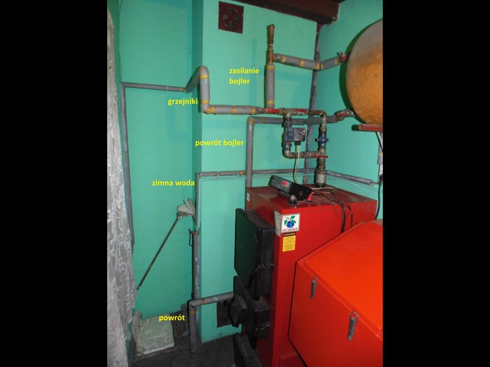

robert922a 21.01.2015 22:49 Zgłoś naruszenie Udostępnij Napisano 21 Stycznia 2015 Witam wszystkich chciałbym przedstawić mój problem a także poprosić o pomoc w podjeciu decyzji. Mam piec na ekogroszek 25 KW, dom do ogrzania to około 130 m. Budynek nie ocieplony lecz są dość grube sciany bo około 50 cm. Dach jest ocieplony wełną 25 cm. Okna plastikowe wszystkie, instalacja w miedzi, wszystkie nowe grzejniki. Wszystko zakładane około 8 lat temu. Mój problem to że nie moge wyregulować pieca, powstaje dużo spieków, nie ważne jaki ekogroszek, no i przez to jest duze spalanie, tak jak teraz to około 25 kg na dobe. Temperatura ustawiona na 45 stopni, wiem że to mało i szkodzi piecu ale przy wyższej nie wyrabiałbym z kupowaniem ekogroszku. Temperatura szybko spada a piec długo ją podbija, a o stanie wstrzymania nie ma wogóle mowy bo 7 minut i piec znowu rusza. Dlatego dowiedziałem się że można założyć zawór 4 drogowy i że powinno pomóc, ze spalaniem i dogrzewaniem, oto zdjęcia mojej instalacji. Cytuj Odnośnik do komentarza https://forum.murator.pl/topic/197291-du%C5%BCe-spalanie-sprawdzenie-instalacji/ Udostępnij na innych stronach Więcej opcji udostępniania
BrodowskiG 21.01.2015 23:21 Zgłoś naruszenie Udostępnij Napisano 21 Stycznia 2015 kocioł przynajmniej 2 razy za duży, przy obecnej pogodzie potrzeba połowe mocy maksymalnej, wiec kocioł chodzi na 1/5 mocy a jaka jest minimalna moc podana przez producenta? podaj ustawienia sterownika to pewnie ktos pomoże, może za mocno dmucha Cytuj Odnośnik do komentarza https://forum.murator.pl/topic/197291-du%C5%BCe-spalanie-sprawdzenie-instalacji/#findComment-6714470 Udostępnij na innych stronach Więcej opcji udostępniania
boguslaw 22.01.2015 06:14 Zgłoś naruszenie Udostępnij Napisano 22 Stycznia 2015 Jak wyżej. Kocioł o wiele za duży.Pomyśl, ile energii musisz zużyć, by rozgrzać sam kocioł. Następnie kocioł stygnąc wywala wyprodukowane ciepło w komin...Lepszy jest kocioł na granicy potrzeb + ewentualnie zbiornik buforowy dla lepszego komfortu palenia, lepszego komfortu cieplnego (płynny pobór ciepła na obwód) i wyższej efektywności spalania paliwa. PozdrawiamBogusław Cytuj Odnośnik do komentarza https://forum.murator.pl/topic/197291-du%C5%BCe-spalanie-sprawdzenie-instalacji/#findComment-6714516 Udostępnij na innych stronach Więcej opcji udostępniania

kobra64 22.01.2015 09:35 Zgłoś naruszenie Udostępnij Napisano 22 Stycznia 2015 Zawór 4D nic Ci w kwestii wielkości spalania nie pomoże. No chyba że przy tych 45 stopniach na zasilaniu masz przegrzaną chatę - wtedy rzeczywiście coś urwiesz. Będziesz mógł ustawić na kotle wyższą temperaturę a na chatę skierować tyle ile Ci potrzeba i w zależności od temp. zewnętrznej regulować temperaturą za 4D bez ruszania temp. na kotle. Jeżeli zaś przy tej temperaturze zasilania masz w chacie temperaturę jaką chcesz mieć - nic nie zaoszczędzisz. Cytuj Odnośnik do komentarza https://forum.murator.pl/topic/197291-du%C5%BCe-spalanie-sprawdzenie-instalacji/#findComment-6714657 Udostępnij na innych stronach Więcej opcji udostępniania
orko 22.01.2015 10:28 Zgłoś naruszenie Udostępnij Napisano 22 Stycznia 2015 Może dla odmiany daj szansę popracować swojej instalacji zamiast ją wręcz zarzynać . 45oC na kotle to pewnie 40oC na grzejnikach a te dobrze pracują przy 50-60oC, przy 40oC ledwie zaczynają oddawać ciepło. I nie jęcz, że drogo bo taniej jest tylko w kożuchu. Cytuj Odnośnik do komentarza https://forum.murator.pl/topic/197291-du%C5%BCe-spalanie-sprawdzenie-instalacji/#findComment-6714719 Udostępnij na innych stronach Więcej opcji udostępniania
