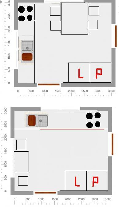

rustin 26.01.2015 10:45 Zgłoś naruszenie Udostępnij Napisano 26 Stycznia 2015 Witam Elektryk ma zawitać do domu i trzeba powiedzieć gdzie co mniej więcej będzie. I pasowały by samemu już coś wymyślić. Problem w tym , że kuchnia jest mało ustawna. Wymiary jej to 3m na 3,5 i na każdej ścianie coś jest wrzuciłem mniej więcej rzut 2d pomieszczenia z rozmieszczeniem drzwi i okien . Zlew musi pozostać w tym miejscu co jest. Drzwi na prawo od zlewu możliwe, że będą przesuwane , jeżeli się uda , za nimi będzie spiżarka. Na lewo od niego , pod oknem będzie kaloryfer. Jak to ustawić aby miało ręce i nogi ? Aby się dało przy czymś usiąść śniadanie zjeść ? [ATTACH=CONFIG]300998[/ATTACH] Odnośnik do komentarza https://forum.murator.pl/topic/197417-pomoc-w-ustawieniu-kuchni/ Udostępnij na innych stronach Więcej opcji udostępniania

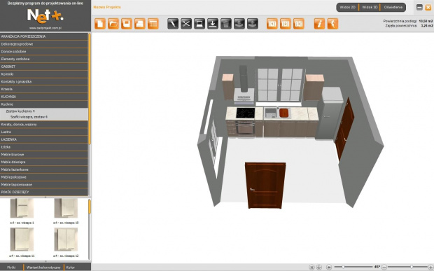

rustin 26.01.2015 21:05 Autor Zgłoś naruszenie Udostępnij Napisano 26 Stycznia 2015 Właśnie strasznie nie ustawna ale gdzie indziej dać ten zlew? Specjalnie to okno jest podniesione tak jak w projekcie na 110cm od podłogi aby było wygodniejCoś takiego wymyśliłem , tylko ten okap był by zabudowany i lodówka , a pomiędzy drzwiami w tym rogu jakiś stół czy wyspa,blathttp://images68.fotosik.pl/557/d25e2c0d8bfc3fe0gen.jpg Odnośnik do komentarza https://forum.murator.pl/topic/197417-pomoc-w-ustawieniu-kuchni/#findComment-6720398 Udostępnij na innych stronach Więcej opcji udostępniania

rustin 26.01.2015 21:30 Autor Zgłoś naruszenie Udostępnij Napisano 26 Stycznia 2015 Nie bardzo rozumiem Zlew nie może być pod tym oknem lewym ponieważ okno jest nisko. Tam będzie grzejnik. Jak juz pod oknem tym co wrzuciłem swój projekt. Więc ten drugi rysunek od Elfir, pod oknem szafki ? L to lodówka a P to pralka ? pralka nie będzie w kuchni. Odnośnik do komentarza https://forum.murator.pl/topic/197417-pomoc-w-ustawieniu-kuchni/#findComment-6720431 Udostępnij na innych stronach Więcej opcji udostępniania
ana289 26.01.2015 21:56 Zgłoś naruszenie Udostępnij Napisano 26 Stycznia 2015 rustin - P to piekarnik;) 2 opcja elfir - jeśli możesz przysunąć zlew o te parę cm.Ale generalnie ustawienie kuchni w L jest najkorzystniejsze.Płyta albo przed lewym oknem, albo nawet narożnikowa nerka (o czym pisała wyżej elfir) Odnośnik do komentarza https://forum.murator.pl/topic/197417-pomoc-w-ustawieniu-kuchni/#findComment-6720472 Udostępnij na innych stronach Więcej opcji udostępniania
rustin 26.01.2015 22:20 Autor Zgłoś naruszenie Udostępnij Napisano 26 Stycznia 2015 jakbyscie mogły w jakimś programie czy coś dokładnie narysować lub zrobić to byłbym wdzięczny. niby zlew miałbyc na środku aby przy otwieraniu okna nie przeszkadzał. a to co ja zrobiłem z lodowka pod oknem to lipa? tylko jeszcze znywarka i piecyk Odnośnik do komentarza https://forum.murator.pl/topic/197417-pomoc-w-ustawieniu-kuchni/#findComment-6720505 Udostępnij na innych stronach Więcej opcji udostępniania
ana289 26.01.2015 22:50 Zgłoś naruszenie Udostępnij Napisano 26 Stycznia 2015 rustin - jest ok, to co zrobiłeś, jeśli tylko taka ilość blatów Ci wystarcza;) Odnośnik do komentarza https://forum.murator.pl/topic/197417-pomoc-w-ustawieniu-kuchni/#findComment-6720554 Udostępnij na innych stronach Więcej opcji udostępniania

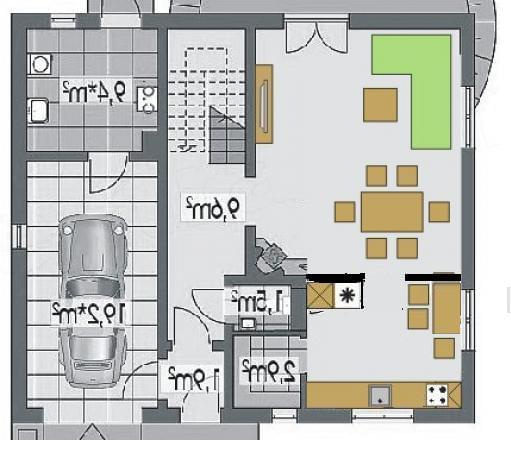

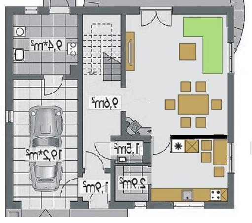

alicyja 27.01.2015 12:35 Zgłoś naruszenie Udostępnij Napisano 27 Stycznia 2015 Bardzo nie lubię upychania kuchenki z boku okna. Otworzyłabym kuchnię na salon, płyta na wyspie z szerokim blatem służącym za barek. http://naforum.zapodaj.net/thumbs/3d1843cc8304.jpg Jeśli nie chcecie tak otwartej kuchni to można za wyspą postawić ściankę - albo do sufitu albo o 20-30cm wyższą niż poziom blatu i do niej przystawić stół. http://naforum.zapodaj.net/thumbs/60143c371fac.jpg Odnośnik do komentarza https://forum.murator.pl/topic/197417-pomoc-w-ustawieniu-kuchni/#findComment-6721247 Udostępnij na innych stronach Więcej opcji udostępniania

ana289 27.01.2015 14:23 Zgłoś naruszenie Udostępnij Napisano 27 Stycznia 2015 I otóż to - zupełnie inaczej ustawia się wnętrze zamknięte (jak w 1 poście) a inaczej - widząc całość.Twoja opcja otwarcia lub ukrycia za ścianką wyspy najlepsza przy takim parterze:) Odnośnik do komentarza https://forum.murator.pl/topic/197417-pomoc-w-ustawieniu-kuchni/#findComment-6721407 Udostępnij na innych stronach Więcej opcji udostępniania

alicyja 27.01.2015 17:01 Zgłoś naruszenie Udostępnij Napisano 27 Stycznia 2015 Blat z płytą jeśli będzie po prawej stronie drzwi do spiżarki to będzie za krótki a jeśli przy ścianie z wejściem do kuchni to za daleko od blatu ze zlewem(180cm!).3) Blat z płytą o głębokości 80cm zaczyna się zaraz od drzwi do spiżarni czyli do blatu ze zlewem jest ok.110cm. Za nim postawiona ścianka z wnękami - od strony wejścia na wysokie wąskie cargo a nad blatem może na płytką szafeczkę albo półki - dosyć trudno dostępne bo trzeba do nich sięgnąć przez głęboki blat. A blat jest głęboki żeby ścianka za nim nie wchodziła w światło tego okna po lewej. Próbowałam rozrysować podobny układ bez zabudowywania przestrzeni ściankami, tylko z samym blatem z płytą(standardowym albo głębszym)w formie półwyspu ale wtedy przestrzeń między nim a ścianą byłaby za wąska na cokolwiek sensownego. http://naforum.zapodaj.net/thumbs/d923a6b5897f.jpg 4) Płyta na "półwyspie" o wymiarach ok.120x120cm - przy ścianie szafki dostępne z boku. Blat przy płycie jest nietypowo rozmieszczony ale jakoś da się na nim rozstawić talerze do nakładania potraw albo produkty przygotowane do gotowania/smażenia. http://naforum.zapodaj.net/thumbs/2e0a76e8924d.jpg 5) Płyta na półwyspie pełniącym też rolę barku. http://naforum.zapodaj.net/thumbs/ff860a62b431.jpg 6) Płyta niestety wciśnięta przy oknie a lodówka razem z piekarnikiem w słupku przy ścianie spiżarni - dobrze jakby lodówka otwierała się jak na rysunku, zawsze to chyba wygodniej wykładać produkty stojąc bliżej blatu. Mnie się najmniej podoba ten układ bo jakoś pusto na środku i bardziej się rzuca w oczy bezsensowne umiejscowienie wejścia do kuchni. http://naforum.zapodaj.net/thumbs/efcfaf89eff4.jpg Odnośnik do komentarza https://forum.murator.pl/topic/197417-pomoc-w-ustawieniu-kuchni/#findComment-6721552 Udostępnij na innych stronach Więcej opcji udostępniania
