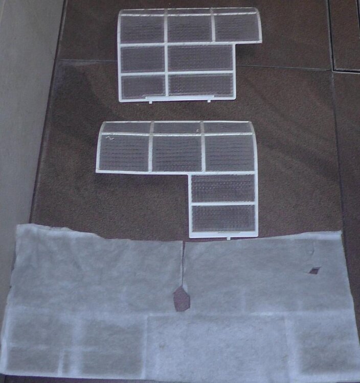

Kaizen 23.10.2019 18:24 Zgłoś naruszenie Udostępnij Napisano 23 Października 2019 (edytowane) Kolejne miesiące. Tylko wstępny z czerpni - od 30 lipca 2019 do 1 września 2019 (niby lato, niby tylko jeden miesiąc): Od 1 września do 5 października 2019 tak się zabrudziły (ten harmonijkowy M5 ciągle nie wymieniony - trochę pokancerowany od czujnika, który w niego wciskałem): Od 5 października zamiast G4 przed M5 dałem F7 (przez chwilę był F9, ale stawia zdecydowanie za duże opory). Na deser G4 po sezonie letnim spędzonym w klimie w mieszkaniu z wentylacją grawitacyjną za fabryczną "siateczką". Używane niewiele, bo w starym mieszkaniu w którym trochę bywamy i klimy zdarzało się używać do chłodzenia w upały. Edyta: F7 zamontowane jako pierwsze na wywiewie i na czerpni od 5 października do 20 listopada wyglądały tak: http://forum.muratordom.pl/attachment.php?attachmentid=437292 I "otwarte" - mają kilka warstw i widać że całą grubością pochłaniały brud. http://forum.muratordom.pl/attachment.php?attachmentid=437293 Od 20 listopada mam wszystkie filtry świeże - G4 --> M5 --> F7 na wywiewie i na czerpni. Edytowane 20 Listopada 2019 przez Kaizen Cytuj Odnośnik do komentarza Udostępnij na innych stronach Więcej opcji udostępniania
