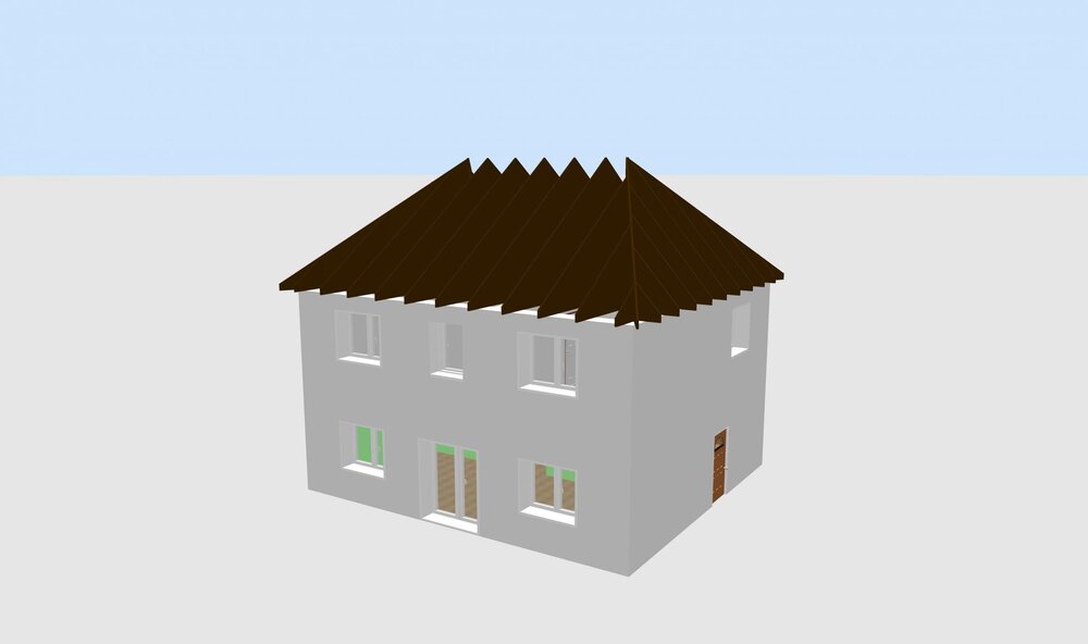

kamilb1987b 21.05.2015 21:09 Autor Zgłoś naruszenie Udostępnij Napisano 21 Maja 2015 Jeszcze sobie zwizualizowałem dach a dokładniej możliwe wiązary w środkowych wiązarach będzie można wygospodarować jakiś mały stryszek i powinno się udać. Fotohobby przy kącie dachu 32st udało się zrobić stryszek to mi też się uda. Dużo tego nie trzeba ale zawsze się to może przydać. Cytuj Odnośnik do komentarza Udostępnij na innych stronach Więcej opcji udostępniania
