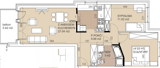

arnika1983 31.01.2015 20:38 Zgłoś naruszenie Udostępnij Napisano 31 Stycznia 2015 Witam, w tej chwili waham się między zakupem dwóch mieszkań (oba rzuty w załączeniu). Mieszkanie "krzywe" jest zdecydowanie korzystniejsze cenowo, ale droższe jest bardziej ustawne i ma większe sypialnie, kuchnia ma możliwość wydzielenia co bardzo mi się podoba ... Szukam mądrego sposobu aranżacji tak, aby później nie żałować, że nie chciałam dołożyć kilka zł... To bardziej ustawne ma wystawę pn/pd (salon pd), widok z salon na dziedziniec osiedla, z sypialni na sąsiednie budynki; krzywe mieszkanie jest od strony wschodniej i ma zdecydowanie ciekawszy widok, jest wyżej wiec nic nie zasłania przestrzeni, wiec tutaj "krzywe" wygrywa. Kombinuję jak najsensowniej zagospodarować przestrzeń w krzywym mieszkaniu ok. 60m2. Chodzi mi przede wszystkim o salon/kuchnię oraz przedpokój (generalnie o jak największą powierzchnię szaf/szafek). Mam dość sporo gratów i zastanawiam się nad wydzieleniem garderoby z części kuchni, ta garderoba miałaby pojawić się na miejscu lodówki/zlewozmywaka itp. i sięgać do słupka. Czy wg Was jest to sensowne rozwiązanie? Czy jeśli wydzielę garderobę, to zostanie wystarczająco dużo miejsca, aby zmieścić wszystko co trzeba w kuchni + stół + narożnik? Chciałabym kuchnię maksymalnie odseparować od salonu, ale chyba zabraknie mi przestrzeni... A może macie jakiś inny, ciekawszy pomysł na zagospodarowanie przestrzeni... albo zagłosujecie zdecydowanie za drugim mieszkaniem Będę wdzięczna za pomoc. Cytuj Odnośnik do komentarza https://forum.murator.pl/topic/197597-krzywe-mieszkanie-60m2/ Udostępnij na innych stronach Więcej opcji udostępniania

alicyja 01.02.2015 11:10 Zgłoś naruszenie Udostępnij Napisano 1 Lutego 2015 W krzywym mieszkaniu aneks nie ma własnego okna więc zrobienie garderoby i wysuniecie go zza słupa to dobry pomysł. Na rysunku stół(120x80cm) stoi przy wąskiej "wyspie"(ok.160x40cm, w odległości 100cm od blatu w kuchni), która trochę zasłoni kuchnię. Może być wysoki regał bez "pleców". Albo ażurowa lub szklana ścianka do sufitu i być może suwane drzwi po jej obu stronach. Sofa (220cm), fotel i podnóżek zamiast narożnika. http://naforum.zapodaj.net/thumbs/c3b980066a79.jpg http://cdn31.urzadzamy.smcloud.net/t/photos/t/33540/panele-przesuwne_1338474.jpg http://www.piatka.com.pl/img/products/big/53791536-7f10-4b57-bfc0-68a9c26e4d8b.jpg http://bi.gazeta.pl/im/8/10729/z10729308X.jpg Cytuj Odnośnik do komentarza https://forum.murator.pl/topic/197597-krzywe-mieszkanie-60m2/#findComment-6727855 Udostępnij na innych stronach Więcej opcji udostępniania
Elfir 01.02.2015 12:10 Zgłoś naruszenie Udostępnij Napisano 1 Lutego 2015 ja bym wzięła prosty, jesli tylko różnica finansowa nie jest drastyczna, bo jest wrogiem aneksów. A łazienkę bardzo łatwo powiększyć o sypialnię, która jest bardzo duża. http://images66.fotosik.pl/573/d33bb8a999b26c1egen.jpg Cytuj Odnośnik do komentarza https://forum.murator.pl/topic/197597-krzywe-mieszkanie-60m2/#findComment-6727932 Udostępnij na innych stronach Więcej opcji udostępniania
arnika1983 01.02.2015 15:07 Autor Zgłoś naruszenie Udostępnij Napisano 1 Lutego 2015 Dzięki za podpowiedzi. Różnica między mieszkaniami to ok.30kPLN (to "proste" jest większe i dwustronne, stąd różnica w cenie, która nie jest nieznaczna, bo za to mam już garaż i komórkę lokatorska, mieszkanie w dużym mieście...). Im dłużej myślę, tym bardziej składam się ku "krzywemu", cena jest plusem, można zmieścić garderobę (mam obecnie i wiem jaka to zaleta), a część opisana na projekcie "dach" jest na poziomie balkonu (niestety ogrodzona barierką), ale można tam np. postawić iglaki w donicach co na plus zadziała jeśli chodzi o widok przez okno. Największy punkt na "nie" to w zasadzie mały aneks kuchenny, mieszkałam już w dwóch mieszkaniach z aneksami i denerwujący jest hałas np. czajnika, gdy ktoś ogląda tv itp., albo widok na kuchenkę czy zlew, które na codzień nie są puste... Lubię też mieć sporo szuflad w dolnych szafkach, a mały aneks ogranicza sporo możliwości... Szkoda, ze nie można mieć wszystkiego... Cytuj Odnośnik do komentarza https://forum.murator.pl/topic/197597-krzywe-mieszkanie-60m2/#findComment-6728092 Udostępnij na innych stronach Więcej opcji udostępniania
Elfir 01.02.2015 17:15 Zgłoś naruszenie Udostępnij Napisano 1 Lutego 2015 ten aneks nie jest taki mały. Mały jest salon, po zbudowaniu garderoby, co da wrażenie kanapy w kuchni. Cytuj Odnośnik do komentarza https://forum.murator.pl/topic/197597-krzywe-mieszkanie-60m2/#findComment-6728220 Udostępnij na innych stronach Więcej opcji udostępniania
