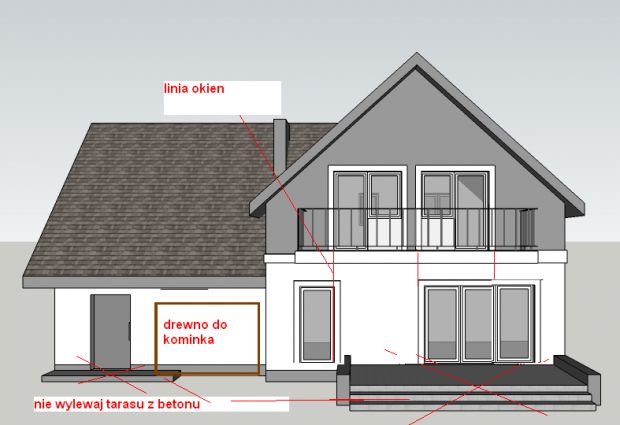

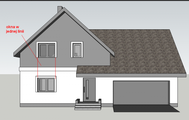

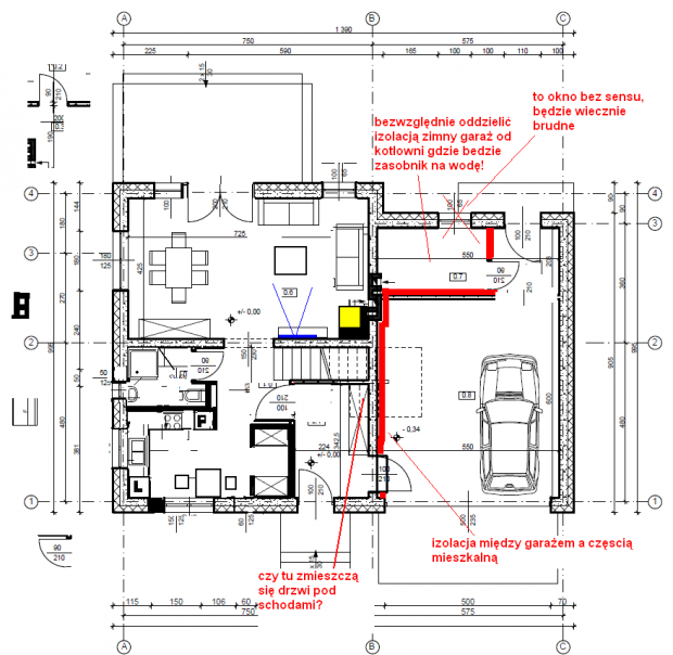

Elfir 02.02.2015 10:02 Zgłoś naruszenie Udostępnij Napisano 2 Lutego 2015 http://images70.fotosik.pl/575/1aa53e2c4ae7f399gen.png Uporządkowałabym układ okien na elewacji przy okazji http://images70.fotosik.pl/575/1309c0f2320a8f08gen.png http://images66.fotosik.pl/575/73557bdb464b7e1agen.png Cytuj Odnośnik do komentarza https://forum.murator.pl/topic/197609-projekt-domu-podsumowanie-zmian-forumowicz%C3%B3w/#findComment-6729227 Udostępnij na innych stronach Więcej opcji udostępniania
menchi 02.02.2015 11:17 Autor Zgłoś naruszenie Udostępnij Napisano 2 Lutego 2015 Elfir dzięki za uwagi.Bardzo cieszę się z linii okien między parterem a poddaszem. Rzeczywiście lepiej to wszystko wygląda jak jest równo. Jakie wymiary okien proponujesz ? Wydaje mi się że okna na wysokości 85 cm będą idealne (jesteśmy niewysocy 160-170 cm). długość okien na 130 cm i szerokość na ?? Okno tarasowe/balkonowe - aktualnie jest długie na 210 cm (czy to nie za mało ? problem z wystająca rama z podłogi może wyniknąć. Staram się znaleźć takie wymiary aby były jak najbardziej standardowe tak aby nie przepłacać. Z ważnych informacji to taka iż chcemy mieć wewnętrzne rolety. Podłoga z naturalnych desek. Cytuj Odnośnik do komentarza https://forum.murator.pl/topic/197609-projekt-domu-podsumowanie-zmian-forumowicz%C3%B3w/#findComment-6729328 Udostępnij na innych stronach Więcej opcji udostępniania
Elfir 02.02.2015 12:33 Zgłoś naruszenie Udostępnij Napisano 2 Lutego 2015 (edytowane) Okna na parterze zależą od tych na poddaszu. A te na poddaszu od grubości ocieplenia. Obecnie nie ma czegoś takiego jak standardowy rozmiar. Okna robi się i tak na zamówienie. Widzę, że w u ciebie okna na piętrze mają 180 cm, czyli robisz wielokrotności 90 cm na elewacji frontowej i ogrodowej (boczne dowolnie). Czyli wyjście tarasowe 180 cm szerokości + okno nieotwierane 90 - razem 270 cm. Do tego wąskie okno 90 cm w narożniku przy kanapach, do ziemi. http://images68.fotosik.pl/576/be6e0ab947b43255gen.png Edytowane 2 Lutego 2015 przez Elfir Cytuj Odnośnik do komentarza https://forum.murator.pl/topic/197609-projekt-domu-podsumowanie-zmian-forumowicz%C3%B3w/#findComment-6729436 Udostępnij na innych stronach Więcej opcji udostępniania
