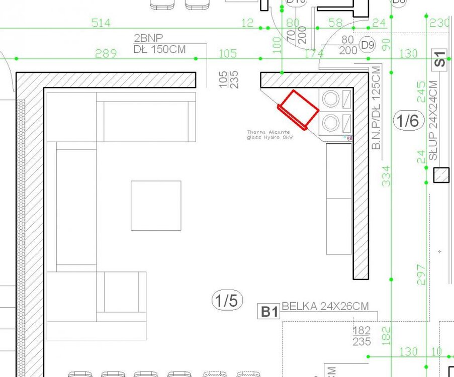

Witam. Wziąłem wymiary z Thorma Alicante glass Hydro 8kW i zasymulowalem na rysunku:
Na wszelki wypadek z płaszczem wodnym, bo pod spodem jest kotłownia wiec z połączeniem nie będzie problemu (mam w buforze wolna wężownicę przeznaczona na solary, których nie będzie).
Ten bez płaszcza jest trochę mniejszy.
Wkłady z narożną szybą są jednak dużo droższe i wydaje mi sie, ze nie warto w nie inwestowac, skora kominek ten jest tylko (albo aż) kaprysem żonki :-)
BOLT, ten UNICO Hermes 12 tez fajny, ale ma jednak ciut głębszą dupę.
Reasumując, mam tu dwie symulacje ze wkładem prostym i ze szybą narożną:
Sa to: Alicante Aqua i Maja 12 kW prawy BS
Oczywiście wszelkie uwagi mile widziane.
Dzięki
