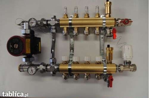

saturnv 13.02.2015 18:16 Zgłoś naruszenie Udostępnij Napisano 13 Lutego 2015 Witam W sieci znalazłem taki układ, [ATTACH=CONFIG]304185[/ATTACH] moja sytuacja - dom stary ogrzewanie na pionach i w łazience ma być podłogówka i drabinka, czy rozwiązanie z rysunku jest najlepsze? Tak jak koledzy pisali, powrót z podłogówki najpierw do mieszacza a dopiero pózniej do pieca: zobacz: http://obrazki.elektroda.pl/5366592900_1354120471.jpg No i podlogowka nie meandry a slimak o tak: http://d.alegratka.pl/g2/o/3f/ac/6e/23705011_4735_d.jpeg Oczywiscie kup rozdzielacz z rotamerami do podłogówki o cos podobnego: http://st2.nokautstatic.pl/p-57-e5-57e5b07b9deb03e6dadb6eb42ccbb664500x500/rozdzielacz-inox-premium1-capricorn-9-obwodow.jpg oczywiscie mieszacz z silnikiem i sterownikiem pogodowym Nie kupuj przypadkiem tego: http://obrazki.elektroda.pl/2373082800_1421259589.jpg bo wtedy mozesz zapomniec o sterowaniu pogodowym. Raczej jak chcesz miec wszystko razem to cos podobnego jak to: http://static1.redcart.pl/templates/images/thumb/473/295/295/pl/0/templates/images/products/473/37528d99c152e1a032866110ea79e659.jpg i siłownik + sterownik do tego zaworu mieszajacego. Cytuj Odnośnik do komentarza https://forum.murator.pl/topic/198036-pod%C5%82og%C3%B3wka-i-drabinka-w-%C5%82azience/#findComment-6743442 Udostępnij na innych stronach Więcej opcji udostępniania
