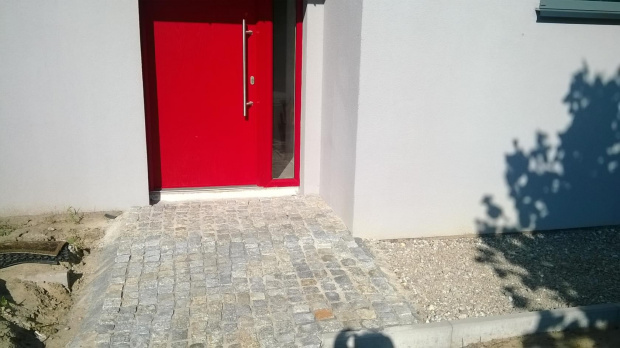

Elfir 15.02.2015 19:25 Zgłoś naruszenie Udostępnij Napisano 15 Lutego 2015 (edytowane) to podnieś dom o 15 cm i zrób delikatny spadek w kierunku ulicy. Jak tak mam.Schodków nie ma, dom wygląda jakby był na poziomie ogrodu i ulicy, a jednak woda opadowa spływa od domu na zewnątrz. http://images70.fotosik.pl/618/cd0bca7381be0d3bgen.jpg Edytowane 15 Lutego 2015 przez Elfir Cytuj Odnośnik do komentarza https://forum.murator.pl/topic/198118-wej%C5%9Bcie-bez-schod%C3%B3w-ba%C4%87-si%C4%99-wody-albo-jeszcze-czego%C5%9B-innego/#findComment-6745020 Udostępnij na innych stronach Więcej opcji udostępniania

featur 15.02.2015 22:31 Autor Zgłoś naruszenie Udostępnij Napisano 15 Lutego 2015 @Elfir, tak właśnie to jest zaprojektowane (zapomniałem dodać "prawie" przy "posadzony na gruncie"). Dodatkowo wokół domu opaska żwirowa. Z czystym sumieniem nie będę zatem nic zmieniać Dziękuję za informację. /f Cytuj Odnośnik do komentarza https://forum.murator.pl/topic/198118-wej%C5%9Bcie-bez-schod%C3%B3w-ba%C4%87-si%C4%99-wody-albo-jeszcze-czego%C5%9B-innego/#findComment-6745344 Udostępnij na innych stronach Więcej opcji udostępniania
