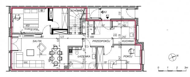

Sowa57 22.02.2015 13:36 Zgłoś naruszenie Udostępnij Napisano 22 Lutego 2015 (edytowane) Witajcie Rozpoczynam właśnie urządzanie naszego pierwszego mieszkania. Ledwo zaczęłam..a już pojawiły się kłopociki 1. W kuchni chciałabym aby położone zostały płytki. W przedpokoju zaraz przy wejściu do mieszkania również. Czy macie jakiś sensowny pomysł na ich położenie ? Jak rozsądnie połączyć je w całość by ominąć zastosowanie skosów które mi się nie podobają ? Dalszą część przedpokou zajmą panele. Jakie łączenie paneli z płytkami wybrać by wyglądało estetycznie ? 2. Czy macie jakiś pomysł na aranżację schowka pod schodami ? Z góry dziękuję za pomoc http://images70.fotosik.pl/638/65a8afb8a5eb7a2cgen.jpg Edytowane 22 Lutego 2015 przez Sowa57 Cytuj Odnośnik do komentarza https://forum.murator.pl/topic/198374-nasze-pierwsze-m-75m2-pro%C5%9Bba-o-pomoc/ Udostępnij na innych stronach Więcej opcji udostępniania

Elfir 22.02.2015 13:54 Zgłoś naruszenie Udostępnij Napisano 22 Lutego 2015 (edytowane) Pod schodami najlepiej mieć szafę na buty i kurtki. A tam, gdzie na rysunku jest garderoba schowek na szczotki lub spiżarkę.Oczywiście drzwi w schowku pod schodami nie mogą otwierać się do środka, bo nic tam nie wstawisz. Dokąd prowadzą schody? Garderoba przy sypialni imho nieustawna. Lepiej włączyć powierzchnię do sypialni. http://images69.fotosik.pl/638/4c2a42739365287dgen.jpg Edytowane 22 Lutego 2015 przez Elfir Cytuj Odnośnik do komentarza https://forum.murator.pl/topic/198374-nasze-pierwsze-m-75m2-pro%C5%9Bba-o-pomoc/#findComment-6752810 Udostępnij na innych stronach Więcej opcji udostępniania
Sowa57 22.02.2015 13:59 Autor Zgłoś naruszenie Udostępnij Napisano 22 Lutego 2015 Schody prowadzą do mieszkania powyżej, które zajmować będzie inna rodzina. Rozważaliśmy włączenie garderoby do pokoju ale postanowiliśmy z niej zrezygnować. W środku na dwóch ścianach umieścimy półki i drążki bez zabudowy. W sypialni przy ścianie graniczącej z garderobą stanie jeszcze szafa. Cytuj Odnośnik do komentarza https://forum.murator.pl/topic/198374-nasze-pierwsze-m-75m2-pro%C5%9Bba-o-pomoc/#findComment-6752814 Udostępnij na innych stronach Więcej opcji udostępniania

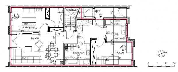

Elfir 22.02.2015 14:03 Zgłoś naruszenie Udostępnij Napisano 22 Lutego 2015 (edytowane) nie rozumiem - jak tam jest zrobiona komunikacja? Przechodzi się przez wasze mieszkanie? Aaa już wiem jak to jest rozplanowane. Nadal podtrzymuję uwagę, że te garderoby to bezsens. zagracają a ustawne nie są.Jedynie pod schodami schowek na szczotki i odkurzacz. http://images66.fotosik.pl/638/40f96188000f3be3gen.jpg Edytowane 22 Lutego 2015 przez Elfir Cytuj Odnośnik do komentarza https://forum.murator.pl/topic/198374-nasze-pierwsze-m-75m2-pro%C5%9Bba-o-pomoc/#findComment-6752819 Udostępnij na innych stronach Więcej opcji udostępniania
Sowa57 22.02.2015 14:07 Autor Zgłoś naruszenie Udostępnij Napisano 22 Lutego 2015 Wejście do budynku od strony północnej. My wchodzimy do mieszkania drzwiami po lewej stronie (strzałka K2), sąsiedzi wchodzą natomiast do swojego schodami Na górze znajduje się drugie mieszkanie o nieco innym rozkładzie nasze mieszkanie wyznaczone czerwonymi liniami, korytarz zewnętrzny wspólny Cytuj Odnośnik do komentarza https://forum.murator.pl/topic/198374-nasze-pierwsze-m-75m2-pro%C5%9Bba-o-pomoc/#findComment-6752825 Udostępnij na innych stronach Więcej opcji udostępniania
Elfir 22.02.2015 14:26 Zgłoś naruszenie Udostępnij Napisano 22 Lutego 2015 a to już rewolucja:http://images69.fotosik.pl/639/71d0555ed52582bfgen.jpg Zaletą jest pokój dziecka dobrze doświetlony od południa i kuchnia blisko jadalni. Cytuj Odnośnik do komentarza https://forum.murator.pl/topic/198374-nasze-pierwsze-m-75m2-pro%C5%9Bba-o-pomoc/#findComment-6752842 Udostępnij na innych stronach Więcej opcji udostępniania
Sowa57 22.02.2015 14:36 Autor Zgłoś naruszenie Udostępnij Napisano 22 Lutego 2015 Dzięki za projekt. Zamysł świetny, jednak.. z salonu jest wyjście na ogród, a w samym salonie kominek...Masz może jakiś pomysł na ułożenie kafelek w kuchni i przedpokoju jedynie przy wejściu by tworzyło to spójną ładną całość? tak jak pisałam dalej będą panele Cytuj Odnośnik do komentarza https://forum.murator.pl/topic/198374-nasze-pierwsze-m-75m2-pro%C5%9Bba-o-pomoc/#findComment-6752852 Udostępnij na innych stronach Więcej opcji udostępniania
Elfir 22.02.2015 21:13 Zgłoś naruszenie Udostępnij Napisano 22 Lutego 2015 gdzie w salonie jest kominek? Bo nie ma go na twoim rzucie. kafelki - przecież wejście stanowi ładny prostokąt, wiec w czym masz problem z kafelkami, bo nie rozumiem? Cytuj Odnośnik do komentarza https://forum.murator.pl/topic/198374-nasze-pierwsze-m-75m2-pro%C5%9Bba-o-pomoc/#findComment-6753465 Udostępnij na innych stronach Więcej opcji udostępniania
Sowa57 22.02.2015 21:21 Autor Zgłoś naruszenie Udostępnij Napisano 22 Lutego 2015 Kolo stołu narysowany kwadrat to kominek- będzie wysunięty bardziej wzdłuż krótszej ściany. Cytuj Odnośnik do komentarza https://forum.murator.pl/topic/198374-nasze-pierwsze-m-75m2-pro%C5%9Bba-o-pomoc/#findComment-6753482 Udostępnij na innych stronach Więcej opcji udostępniania
Sowa57 22.02.2015 21:26 Autor Zgłoś naruszenie Udostępnij Napisano 22 Lutego 2015 Kafelki widziałbym dosłownie w 3 rzędach od wejścia plus kuchnia ale nie wiem jak to ładnie połączyć by wyglądało spójne bez tworzenia skosow Cytuj Odnośnik do komentarza https://forum.murator.pl/topic/198374-nasze-pierwsze-m-75m2-pro%C5%9Bba-o-pomoc/#findComment-6753495 Udostępnij na innych stronach Więcej opcji udostępniania
Elfir 22.02.2015 21:36 Zgłoś naruszenie Udostępnij Napisano 22 Lutego 2015 Przeciez kominek to bardzo duży obiekt w skali tego pokoju. Na pewno nie uda wam się tak ustawić mebli jak na rysunku! Cytuj Odnośnik do komentarza https://forum.murator.pl/topic/198374-nasze-pierwsze-m-75m2-pro%C5%9Bba-o-pomoc/#findComment-6753515 Udostępnij na innych stronach Więcej opcji udostępniania
Sowa57 22.02.2015 21:42 Autor Zgłoś naruszenie Udostępnij Napisano 22 Lutego 2015 Tak wiem. Układ będzie inny. Ten był zaproponowany przez dewelopera. Cytuj Odnośnik do komentarza https://forum.murator.pl/topic/198374-nasze-pierwsze-m-75m2-pro%C5%9Bba-o-pomoc/#findComment-6753535 Udostępnij na innych stronach Więcej opcji udostępniania
Elfir 22.02.2015 21:55 Zgłoś naruszenie Udostępnij Napisano 22 Lutego 2015 to się zastanów jak to zrobić by kominek było widać z kanapy i jednocześnie można było oglądać telewizję. Myślałeś o tym by zamienić łazienkę z kuchnią miejscami? I wówczas otworzyć kuchnię na pokój. Cytuj Odnośnik do komentarza https://forum.murator.pl/topic/198374-nasze-pierwsze-m-75m2-pro%C5%9Bba-o-pomoc/#findComment-6753573 Udostępnij na innych stronach Więcej opcji udostępniania
