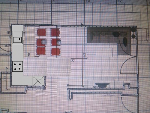

abunia 25.02.2015 11:16 Zgłoś naruszenie Udostępnij Napisano 25 Lutego 2015 (edytowane) Witam, w którą stronę ustawić stół aby był bardziej funkcjonalnie?Czy może macie inne pomysły na aranżację tego pomieszczenia?I czy stół 180x100 nie będzie za duży ? http://images68.fotosik.pl/647/d45b4a7bf7bbe914gen.jpg http://images68.fotosik.pl/647/329c90754d85ee97gen.jpg Edytowane 25 Lutego 2015 przez abunia Cytuj Odnośnik do komentarza https://forum.murator.pl/topic/198493-kuchnia-salon-i-jadalnia-sypialnia-prosz%C4%99-sp%C3%B3jrzcie-fachowym-okiem/ Udostępnij na innych stronach Więcej opcji udostępniania

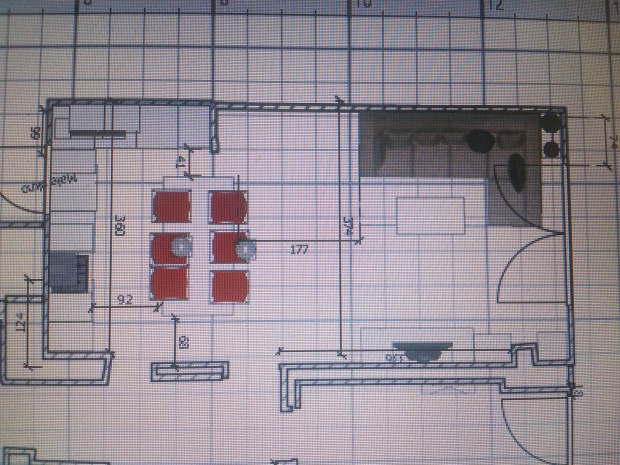

kinka 25.02.2015 12:58 Zgłoś naruszenie Udostępnij Napisano 25 Lutego 2015 W drugą stronę jest lepiej,ale po co te 2 wejścia.........?http://images69.fotosik.pl/648/5839fdf9d16fe076med.jpg Cytuj Odnośnik do komentarza https://forum.murator.pl/topic/198493-kuchnia-salon-i-jadalnia-sypialnia-prosz%C4%99-sp%C3%B3jrzcie-fachowym-okiem/#findComment-6756662 Udostępnij na innych stronach Więcej opcji udostępniania
joliska 25.02.2015 13:00 Zgłoś naruszenie Udostępnij Napisano 25 Lutego 2015 Przesunęłabym stół w stronę części salonowej... Cytuj Odnośnik do komentarza https://forum.murator.pl/topic/198493-kuchnia-salon-i-jadalnia-sypialnia-prosz%C4%99-sp%C3%B3jrzcie-fachowym-okiem/#findComment-6756664 Udostępnij na innych stronach Więcej opcji udostępniania
abunia 25.02.2015 17:05 Autor Zgłoś naruszenie Udostępnij Napisano 25 Lutego 2015 Są dwa wejścia bo początkowo były tam 2 pomieszczenia osobne:kuchnia i pokój. Ściana między nimi zostałą zburzona.A ta ściana na której są wejścia to ściana nośna niestety i jej jakiekolwiek wyburzenie nawet częściowe wiąże się z projektem, pozwoleniem na budowę itp. Cytuj Odnośnik do komentarza https://forum.murator.pl/topic/198493-kuchnia-salon-i-jadalnia-sypialnia-prosz%C4%99-sp%C3%B3jrzcie-fachowym-okiem/#findComment-6756914 Udostępnij na innych stronach Więcej opcji udostępniania
Elfir 26.02.2015 17:26 Zgłoś naruszenie Udostępnij Napisano 26 Lutego 2015 to zostaw tylko jedno wejście a drugie zamuruj i zrób odwrotną L-kę Cytuj Odnośnik do komentarza https://forum.murator.pl/topic/198493-kuchnia-salon-i-jadalnia-sypialnia-prosz%C4%99-sp%C3%B3jrzcie-fachowym-okiem/#findComment-6758707 Udostępnij na innych stronach Więcej opcji udostępniania

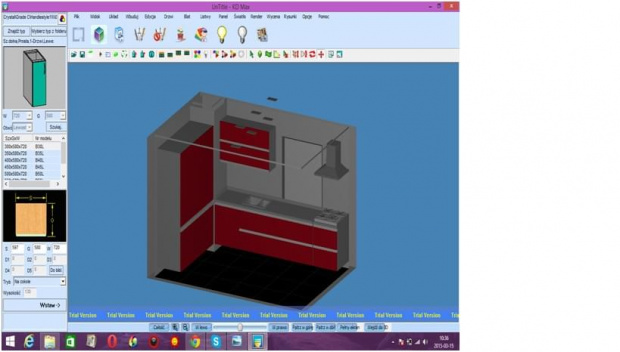

abunia 17.03.2015 09:07 Autor Zgłoś naruszenie Udostępnij Napisano 17 Marca 2015 Witam, przedstawiam aranżację kuchni o wymiarach 230x360.Jest to kuchnia otwrata na salon.Czy takie ustawienie sprzętów jest funkcjonalne? Po lewej stronie zabudowa :lodówka, piekarnik+mikrofala, 3 słupek cargo.Ściana pod oknem:60cm blatu+płyta 60cm+100cmblatu(pod nim zmywarka-60cm) +zlew 60cm i 20cm cargo.Nad zlewem planuje w szafce ociekacz na naczynia.Czy ociekacz przy zmywarce jest potrzebny? http://images66.fotosik.pl/712/e21c0364b0956fd7gen.jpg Cytuj Odnośnik do komentarza https://forum.murator.pl/topic/198493-kuchnia-salon-i-jadalnia-sypialnia-prosz%C4%99-sp%C3%B3jrzcie-fachowym-okiem/#findComment-6780709 Udostępnij na innych stronach Więcej opcji udostępniania
Elfir 17.03.2015 17:16 Zgłoś naruszenie Udostępnij Napisano 17 Marca 2015 Wiele tu nie wymyslisz Cytuj Odnośnik do komentarza https://forum.murator.pl/topic/198493-kuchnia-salon-i-jadalnia-sypialnia-prosz%C4%99-sp%C3%B3jrzcie-fachowym-okiem/#findComment-6781238 Udostępnij na innych stronach Więcej opcji udostępniania
ana289 17.03.2015 19:22 Zgłoś naruszenie Udostępnij Napisano 17 Marca 2015 Witaj:)Czy jesteś osobą leworęczną? Bo kuchnia ewidentnie tak ustawiona;) Jeśli jesteś praworęczna, dałabym zlew jako pierwszy po lewej stronie, dalej zmywarka + blat roboczy i na końcu po prawej płyta (może być zamknięta małym cargo 20cm). W myśl zasady: wyciągasz z lodówki, myjesz, siekasz, smażysz.Uważam również, że ociekacz w przypadku zmywarki jest niepotrzebny - szkoda tej szafki Cytuj Odnośnik do komentarza https://forum.murator.pl/topic/198493-kuchnia-salon-i-jadalnia-sypialnia-prosz%C4%99-sp%C3%B3jrzcie-fachowym-okiem/#findComment-6781379 Udostępnij na innych stronach Więcej opcji udostępniania
abunia 17.03.2015 19:45 Autor Zgłoś naruszenie Udostępnij Napisano 17 Marca 2015 myślałam nad takim ustawieniem wczes niej -tylko jak zrobie na końcu cargo 20cm i płytę to płyta będzie częściowo już wchodziła na okno i co wtedy z okapem?(do okna jest 66cm) a jak ustawie płytę na samym końcu bez cargo to zastanawiam się czy nie będzie za blisko ściany i będzie cała pochlapana tłuszczem Cytuj Odnośnik do komentarza https://forum.murator.pl/topic/198493-kuchnia-salon-i-jadalnia-sypialnia-prosz%C4%99-sp%C3%B3jrzcie-fachowym-okiem/#findComment-6781419 Udostępnij na innych stronach Więcej opcji udostępniania

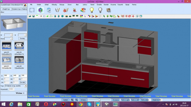

abunia 17.03.2015 19:49 Autor Zgłoś naruszenie Udostępnij Napisano 17 Marca 2015 http://images66.fotosik.pl/714/8f94ee435cfc773agen.jpg Cytuj Odnośnik do komentarza https://forum.murator.pl/topic/198493-kuchnia-salon-i-jadalnia-sypialnia-prosz%C4%99-sp%C3%B3jrzcie-fachowym-okiem/#findComment-6781426 Udostępnij na innych stronach Więcej opcji udostępniania
ana289 17.03.2015 20:51 Zgłoś naruszenie Udostępnij Napisano 17 Marca 2015 abunia - tak jak zabezpieczasz ścianę przed kuchenką, tak samo zabezpiecz z boku (czy na przedłużeniu płyty w prawo jest dalsza część salonu?)Nad zlewem chyba dałabym poziomą szafkę, będzie lżej wyglądać przy oknie. Nie wiem, jak wysokie masz okno - można też zabudować nad oknem - wtedy całość pod sufit i wypuścić szafki po prawej stronie okna i dać okap podszafkowy.Chyba, że pomieścisz się w wysokiej zabudowie, wtedy zostawiłabym ścianę pustą - na zegar, obraz. Cytuj Odnośnik do komentarza https://forum.murator.pl/topic/198493-kuchnia-salon-i-jadalnia-sypialnia-prosz%C4%99-sp%C3%B3jrzcie-fachowym-okiem/#findComment-6781515 Udostępnij na innych stronach Więcej opcji udostępniania
abunia 17.03.2015 21:53 Autor Zgłoś naruszenie Udostępnij Napisano 17 Marca 2015 Po prawej stronie płyty indukcyjnej jest już ściana.Salon znajduje się naprzeciwko okna kuchennego.Na ścianie planuję dać szkło -tylko obawiam się czy nie będzie tam ciasno?Czy garnki nie będą dotykały szkła ?Trzeba będzie cały czas uważać.Może ktoś ma takie rozwiązanie w swojej kuchni?(płyta na końcu lub początku zabudowy) Cytuj Odnośnik do komentarza https://forum.murator.pl/topic/198493-kuchnia-salon-i-jadalnia-sypialnia-prosz%C4%99-sp%C3%B3jrzcie-fachowym-okiem/#findComment-6781620 Udostępnij na innych stronach Więcej opcji udostępniania
ana289 17.03.2015 21:58 Zgłoś naruszenie Udostępnij Napisano 17 Marca 2015 Abunia - płyta nie ma 60cm, tylko jakieś 52-55cm, zatem do ściany za płytą masz jakieś 7cm i szybie to nie przeszkadza.Tu zyskasz dodatkowe 6cm - zasada powinna być taka sama na zdrowy rozum;) - ale nie mam tak kuchenki.Płyta będzie indukcyjna? Cytuj Odnośnik do komentarza https://forum.murator.pl/topic/198493-kuchnia-salon-i-jadalnia-sypialnia-prosz%C4%99-sp%C3%B3jrzcie-fachowym-okiem/#findComment-6781625 Udostępnij na innych stronach Więcej opcji udostępniania
Elfir 17.03.2015 22:39 Zgłoś naruszenie Udostępnij Napisano 17 Marca 2015 Moim zdaniem nie ma co na silę umieszczać tam płyty w kącie Cytuj Odnośnik do komentarza https://forum.murator.pl/topic/198493-kuchnia-salon-i-jadalnia-sypialnia-prosz%C4%99-sp%C3%B3jrzcie-fachowym-okiem/#findComment-6781674 Udostępnij na innych stronach Więcej opcji udostępniania

arek570 20.03.2015 19:48 Zgłoś naruszenie Udostępnij Napisano 20 Marca 2015 Dostęp do płyty przy ścianie to będzie tragedia, wyrzuć ten pomysł. Płyta ma prawie 60cm szerokości, będzie 3cm od ściany. Dalej nie odsuniesz bo jak sama wspomniałaś, okap. Pomysł o umieszczeniu go na wysokości górnej krawędzi okna z kosmosu. Lepiej mieć zlew obok lodówki, ale w takim układzie się po prostu nie da. Mała kuchnia także nadrobienie paru kroków tragedią nie będzie. Twój pierwszy pomysł chyba najbardziej zbliżony do optymalnego, odległości między sprzętami można pozmieniać. Zlew blisko ściany jest niewygodny w użytkowaniu. Nie wiadomo jak okno działa, czy można dać go bliżej środka, zdecydowanie wygodniej, ale wizualnie mniej korzystnie. Warto sobie ustalić priorytety. Ja bym płytę dal 15 cm w lewo, zlew 40-50 tak by metr blatu pomiędzy zostawić. Tylko że u mnie najpierw ma być wygodnie, a potem ładnie. No i pochłaniacz podszafkowy ofc. Cytuj Odnośnik do komentarza https://forum.murator.pl/topic/198493-kuchnia-salon-i-jadalnia-sypialnia-prosz%C4%99-sp%C3%B3jrzcie-fachowym-okiem/#findComment-6784673 Udostępnij na innych stronach Więcej opcji udostępniania
abunia 21.03.2015 14:45 Autor Zgłoś naruszenie Udostępnij Napisano 21 Marca 2015 A ten okap musi być koniecznie podszafkowy ?Co myślicie o tubie lub skośnym?Będą pasowały? Cytuj Odnośnik do komentarza https://forum.murator.pl/topic/198493-kuchnia-salon-i-jadalnia-sypialnia-prosz%C4%99-sp%C3%B3jrzcie-fachowym-okiem/#findComment-6785260 Udostępnij na innych stronach Więcej opcji udostępniania
arek570 21.03.2015 16:55 Zgłoś naruszenie Udostępnij Napisano 21 Marca 2015 Wg mnie do tak małej kuchni lepiej będzie pasował okap wpuszczany w szafkę. Miejsca kawałek też zostanie. Z tubą można pokombinować jeśli chcesz indukcję po prawej stronie. Umiejscowienie sprzętów byłoby znacznie wygodniejsze, że też na to nie wpadłem;) Dobra wizualizacja byłaby bardzo wskazana, myślę, że można zrobić w tym pomieszczeniu całkiem wygodną kuchnię. Cytuj Odnośnik do komentarza https://forum.murator.pl/topic/198493-kuchnia-salon-i-jadalnia-sypialnia-prosz%C4%99-sp%C3%B3jrzcie-fachowym-okiem/#findComment-6785308 Udostępnij na innych stronach Więcej opcji udostępniania
