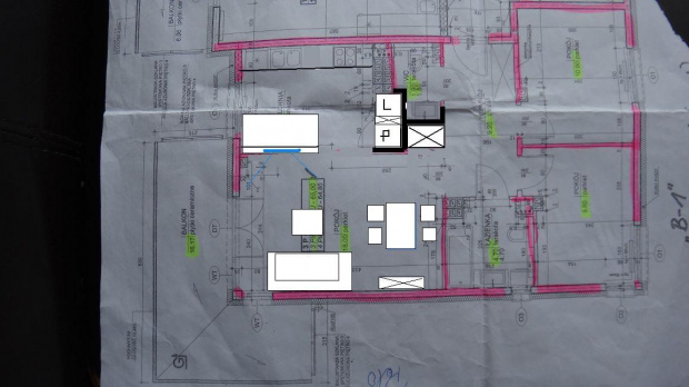

nowekonto 26.02.2015 20:35 Zgłoś naruszenie Udostępnij Napisano 26 Lutego 2015 witam chciała bym sie was ekspertów doradzić czy proponujecie jakieś poprawki w ściankach działowych? coś zburzyć coś dostawić lub przenieść?http://naforum.zapodaj.net/thumbs/5754dd69339f.jpg chcemy otworzyć kuchnie na salon i taki układ jak na zdjęciu nam pasuje tylko myślimy o zlikwidowaniu tej malej ścianki (100 miedzy oknem kuchennym a tarasowym) i umieszczeniu tam półwyspu. ktoś coś jakieś rady ma? mamy 2 tyg na zgłoszenie ewentualnych zmian. Cytuj Odnośnik do komentarza https://forum.murator.pl/topic/198537-polaczenie-kuchni-i-salonu/ Udostępnij na innych stronach Więcej opcji udostępniania

nowekonto 28.02.2015 12:33 Autor Zgłoś naruszenie Udostępnij Napisano 28 Lutego 2015 na pewno weźmiemy to rozwiązanie z tv pod uwagę.nie za bardzo bym chciała ruszać ścianę w małym wc co myślisz/myślicie o takim rozmieszczeniu ścianek działowych. ściana zaznaczona na czarno jaka powinna mieć długość?żeby za nia umieścić pralkę i ewentualnie lodówkę.dodatkowa szafa najlepiej jak by miała dostęp z przedpokoju. http://naforum.zapodaj.net/thumbs/b051b463ff47.jpg Cytuj Odnośnik do komentarza https://forum.murator.pl/topic/198537-polaczenie-kuchni-i-salonu/#findComment-6761060 Udostępnij na innych stronach Więcej opcji udostępniania
nowekonto 28.02.2015 12:50 Autor Zgłoś naruszenie Udostępnij Napisano 28 Lutego 2015 jeszcze jedno pytanie co to sa te zaznaczone miejsca czy to będzie jakieś wywietrzniki?jak mam to rozpatrywać na p[lanie? jako np dodatkowa zabudowa?to będzie dobudowane?http://naforum.zapodaj.net/thumbs/3eed21727c91.jpg Cytuj Odnośnik do komentarza https://forum.murator.pl/topic/198537-polaczenie-kuchni-i-salonu/#findComment-6761069 Udostępnij na innych stronach Więcej opcji udostępniania
alicyja 28.02.2015 15:05 Zgłoś naruszenie Udostępnij Napisano 28 Lutego 2015 Te prostokąty z cyferkami to kanały wentylacyjne dla Twojego mieszkania i wszystkich poniżej - zdaje się, że z numerem 1 to dla parteru, 2 dla pierwszego piętra itd - im wyżej położone mieszkanie tym więcej tych kanałów. Będą zabudowane. Plan chyba dotyczy mieszkań na trzecim i czwartym piętrze więc skoro Twoje mieszkanie będzie na trzecim to najprawdopodobniej nie będziesz mieć prostokątów oznaczonych cyferką 5. Ale najlepiej zapytaj dewelopera bo mogłam coś pokręcić. Cytuj Odnośnik do komentarza https://forum.murator.pl/topic/198537-polaczenie-kuchni-i-salonu/#findComment-6761150 Udostępnij na innych stronach Więcej opcji udostępniania
Elfir 28.02.2015 19:19 Zgłoś naruszenie Udostępnij Napisano 28 Lutego 2015 ścianka łazienki jest przestawiona, by zlicować wysoką zabudowę ze ścianą kominową. Dlaczego chcecie pralkę w kuchni? Żeby wam hałasowała podczas oglądania telewizji? Macie sporą łazienkę i dobrze rozplanowaną - pralka jest koło umywalki. Cytuj Odnośnik do komentarza https://forum.murator.pl/topic/198537-polaczenie-kuchni-i-salonu/#findComment-6761336 Udostępnij na innych stronach Więcej opcji udostępniania
nowekonto 28.02.2015 21:02 Autor Zgłoś naruszenie Udostępnij Napisano 28 Lutego 2015 pomyliłam pralkę z piekarnikiem .jaka powinna byc głębokość żeby weszła tam zlicowana szafka na piekarnik i lodówka? ja mam tam obecnie 49cm(dobrze czytam?)czyli przesunąć ścianę o jakieś 15cm? od ściany na planie do komina 142cm? czyli szafka na piekarnik szer 60cm, lodówka szer 60cm i zostaje mi 24 cm luzu ?(starczy miedzy lodowka a piekarnikiem te 24cm wolnej przestrzeni?nie za blisko będą te urządzenia blisko siebie?) Cytuj Odnośnik do komentarza https://forum.murator.pl/topic/198537-polaczenie-kuchni-i-salonu/#findComment-6761485 Udostępnij na innych stronach Więcej opcji udostępniania
Elfir 28.02.2015 22:08 Zgłoś naruszenie Udostępnij Napisano 28 Lutego 2015 Standardowa szafka kuchenna to 60x60. 24 cm to może być wąskie cargo na jakieś zapasy, wody w butelkach. Cytuj Odnośnik do komentarza https://forum.murator.pl/topic/198537-polaczenie-kuchni-i-salonu/#findComment-6761570 Udostępnij na innych stronach Więcej opcji udostępniania
