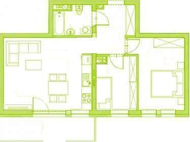

matthewnow 27.02.2015 15:54 Zgłoś naruszenie Udostępnij Napisano 27 Lutego 2015 Na wstępie witam wszystkich na forum. Mam prośbę odnośnie pomocy w urządzeniu mieszkania. Zakupiliśmy mieszkanie o powierzchni 52m2, niestety układ mieszkania nie należy do idealnych. Z racji na fakt iż w naszej miejscowość nowych mieszkań praktycznie się nie buduje zdecydowaliśmy się na zakup. Aktualnie zastanawiamy się nad przeniesieniem kuchni do salonu w celu uzyskania jeszcze jednego pokoju. Na pewno największym mankamentem będzie ciemny korytarz i brak przestronności po wejściu do mieszkania. Będę wdzięczny za każdą propozycję. Poniżej rzut mieszkania. Metraż: 1 Przedpokój 6,01 m2 2 Sypialnia 12,39 m2 3 Kuchnia 7,19 m2 4 Pokój dzienny 22,51 m2 5 Łazienka 3,73 m2 6 Balkon 8,78 m2 Cytuj Odnośnik do komentarza https://forum.murator.pl/topic/198568-mieszkanie-52m2-pomoc-w-urz%C4%85dzeniu/ Udostępnij na innych stronach Więcej opcji udostępniania
Sylw. 27.02.2015 16:18 Zgłoś naruszenie Udostępnij Napisano 27 Lutego 2015 Witaj, Twoje mieszkanie jest bardzo ładne.Aby szybciej uzyskać pomoc sugeruję jeszcze raz wrzucić na forum rzut z wymiarami, z zaznaczeniem gdzie piony. Wymiary to podstawa, pozdrawiam. Cytuj Odnośnik do komentarza https://forum.murator.pl/topic/198568-mieszkanie-52m2-pomoc-w-urz%C4%85dzeniu/#findComment-6760180 Udostępnij na innych stronach Więcej opcji udostępniania

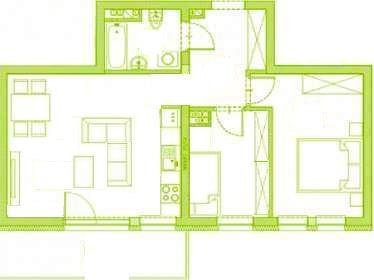

kinka 27.02.2015 19:04 Zgłoś naruszenie Udostępnij Napisano 27 Lutego 2015 http://images70.fotosik.pl/656/0d42ba63d7313f49med.jpghttp://images70.fotosik.pl/656/9417e7f0e3685d58med.jpg Cytuj Odnośnik do komentarza https://forum.murator.pl/topic/198568-mieszkanie-52m2-pomoc-w-urz%C4%85dzeniu/#findComment-6760406 Udostępnij na innych stronach Więcej opcji udostępniania

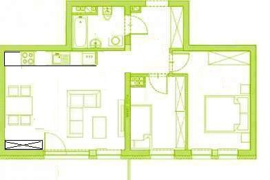

matthewnow 28.02.2015 16:09 Autor Zgłoś naruszenie Udostępnij Napisano 28 Lutego 2015 Witaj, Twoje mieszkanie jest bardzo ładne. Aby szybciej uzyskać pomoc sugeruję jeszcze raz wrzucić na forum rzut z wymiarami, z zaznaczeniem gdzie piony. Wymiary to podstawa, pozdrawiam. Dziękuje za szybkie odpowiedzi. Z góry przepraszam za słabą jakość dodatkowego zdjęcia projektu, który zamieszczam. Dodatkowo dodam iż aneks kuchenny nie posiada gazu, będzie tylko grzanie na prąd stąd wodę można ewentualnie przenieść również z łazienki, choć wydaje mi się że zaproponowane już powyżej przeniesienie aneksu tylko na drugą stronę może być lepszym rozwiązaniem. Cytuj Odnośnik do komentarza https://forum.murator.pl/topic/198568-mieszkanie-52m2-pomoc-w-urz%C4%85dzeniu/#findComment-6761168 Udostępnij na innych stronach Więcej opcji udostępniania
Elfir 28.02.2015 20:16 Zgłoś naruszenie Udostępnij Napisano 28 Lutego 2015 przy podłączeniu kanalizy zlewu pod pion łazienkowy http://images70.fotosik.pl/659/f3fe1c2efef2fe78gen.jpg Cytuj Odnośnik do komentarza https://forum.murator.pl/topic/198568-mieszkanie-52m2-pomoc-w-urz%C4%85dzeniu/#findComment-6761407 Udostępnij na innych stronach Więcej opcji udostępniania
