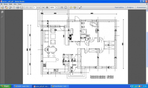

sadek125 27.02.2015 19:36 Zgłoś naruszenie Udostępnij Napisano 27 Lutego 2015 Chciałbym Was prosić o wasze sugestie odnośnie naszego domku. Dom już stoi brakuje tylko ścian działowych. 1. Czy waszym zdaniem wycięcie w korytarzu przy łazience ma jakiś sens aby uniknąć wąskiego i długiego korytarza? 2. Drzwi wewnętrzne do pokoju 1.3 usytuować jak w projekcie czy przy samej ścianie z lewej strony Żonka twierdzi że tak będzie lepiej:confused: ? 3. Jakie jest wasze zdanie nt naszej spiżarni w kuchni czy taki wymiar spełni swoją minimalną rolę? 4. Może jeszcze coś? Cytuj Odnośnik do komentarza https://forum.murator.pl/topic/198575-co-my%C5%9Blicie-o-tym-rozmieszczeniu/ Udostępnij na innych stronach Więcej opcji udostępniania
Elfir 27.02.2015 21:55 Zgłoś naruszenie Udostępnij Napisano 27 Lutego 2015 ja bym nie robiła drzwi w samym narożniku, bo klamka będzie uderzać o ścianę. Starczy odsunąć na ok 40 cm. Wówczas za drzwiami mozna wstawić jakąs komódkę, regał na ksiazki Cytuj Odnośnik do komentarza https://forum.murator.pl/topic/198575-co-my%C5%9Blicie-o-tym-rozmieszczeniu/#findComment-6760640 Udostępnij na innych stronach Więcej opcji udostępniania
arek570 27.02.2015 23:04 Zgłoś naruszenie Udostępnij Napisano 27 Lutego 2015 Ja z kolei uważam, że lepiej przy ścianie. Otwarte drzwi nie zabierają miejsca w pokoju, można zrobić większą szafę. A uderzanie o ścianę to żaden problem, wystarczy hamulec w podłodze. Cytuj Odnośnik do komentarza https://forum.murator.pl/topic/198575-co-my%C5%9Blicie-o-tym-rozmieszczeniu/#findComment-6760773 Udostępnij na innych stronach Więcej opcji udostępniania
sadek125 28.02.2015 06:24 Autor Zgłoś naruszenie Udostępnij Napisano 28 Lutego 2015 Będę brał wszystkie sugestie pod uwagę, też myślałem że własnie drzwi przy scianie będzie najlepszym rozwiązaniem, ale przeczytałem poradnik muratora i piszą tam właśnie tak forumowa Elfir i człowiek głupieje:rolleyes:Najbardziej nurtuje mnie ta wnęka do łazienki robić czy nie robić? Cytuj Odnośnik do komentarza https://forum.murator.pl/topic/198575-co-my%C5%9Blicie-o-tym-rozmieszczeniu/#findComment-6760834 Udostępnij na innych stronach Więcej opcji udostępniania

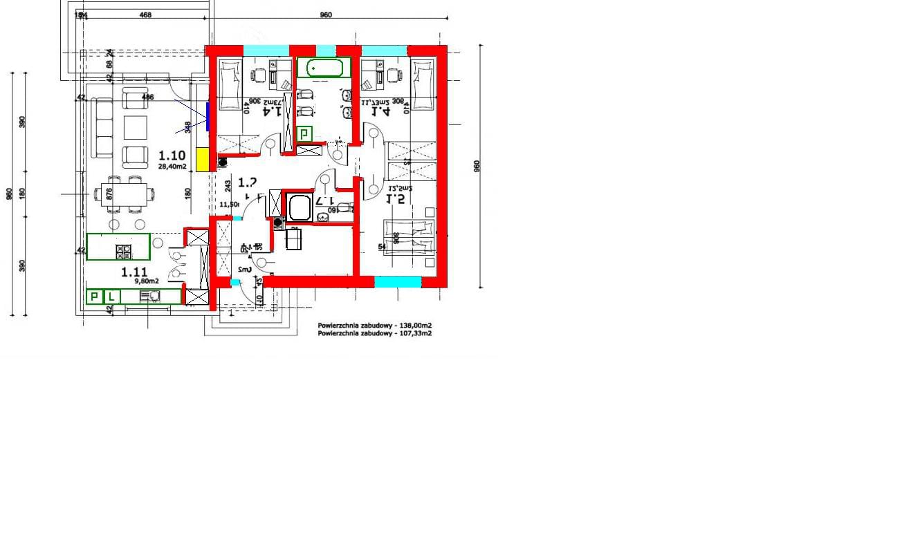

Elfir 28.02.2015 19:04 Zgłoś naruszenie Udostępnij Napisano 28 Lutego 2015 kinka - to jest kotłownia na paliwo stałe. Będzie się brudzić bardzo jeśli nie będzie śluzy pomiędzy. W zasadzie powinno sie odwrócić miejscami kotłownię i sypialnię. Wówczas dwie sypialnie dzieci mają okna od południa/od ogrodu http://images66.fotosik.pl/658/e1ef71c4b97ac9a0.jpg Cytuj Odnośnik do komentarza https://forum.murator.pl/topic/198575-co-my%C5%9Blicie-o-tym-rozmieszczeniu/#findComment-6761324 Udostępnij na innych stronach Więcej opcji udostępniania
sadek125 01.03.2015 10:05 Autor Zgłoś naruszenie Udostępnij Napisano 1 Marca 2015 Ja bym zostawiła drzwi tak jak są,spiżarka też się przyda a nieregularny kształt korytarza optycznie go skróci. Natomiast łazienka jest dość mała,nie lepiej ją powiększyć i wstawić prysznic. http://images66.fotosik.pl/656/3085cf13759d7417med.jpg łazienkę powiekszam w ten sposób , bardziej już nie chciałem bo na kotłowni tez mi zależy. Na razie jestem na etapie fundamentow pod działówki. Kibelek zmniejszyłem na długości wychodzi około 145/110 czy to wystarczy? Mam jeszcze wątpliwości co do otworów na drzwi wew. korzystając z katalogu POL-Skone na drzwi 70 zostawiam otwor szer 776 wys. 2053, drzwi 80: 876/5053 wydaje mi się ze to trochę mało co wy na to? Jaki otwór mam zostawic w spizarce myślałem nad drzwiami łamanymi, ale w katalogu takich nie ma, wiec będę zmuszony pewnie odwiedzić stolarza Cytuj Odnośnik do komentarza https://forum.murator.pl/topic/198575-co-my%C5%9Blicie-o-tym-rozmieszczeniu/#findComment-6761872 Udostępnij na innych stronach Więcej opcji udostępniania
alicyja 01.03.2015 11:45 Zgłoś naruszenie Udostępnij Napisano 1 Marca 2015 Przemyśl jeszcze kwestię spiżarni - powstaje w kącie za nią dość głęboka i wąska wnęka, która nie nadaje się ani na kuchenkę ani na lodówkę. Możesz zrobić jak na rysunku Elfir czyli spiżarnia na całą szerokość ściany albo zrezygnować ze spiżarni na rzecz wysokiej zabudowy w tym miejscu.Co do łazienki - wydaje mi się, że korzystniej byłoby wannę ustawić pod oknem, skróci się optycznie długie pomieszczenie i odpadnie problem z wyrównaniem wanny i kabiny prysznicowej. Cytuj Odnośnik do komentarza https://forum.murator.pl/topic/198575-co-my%C5%9Blicie-o-tym-rozmieszczeniu/#findComment-6761998 Udostępnij na innych stronach Więcej opcji udostępniania
sadek125 01.03.2015 12:47 Autor Zgłoś naruszenie Udostępnij Napisano 1 Marca 2015 Przemyśl jeszcze kwestię spiżarni - powstaje w kącie za nią dość głęboka i wąska wnęka, która nie nadaje się ani na kuchenkę ani na lodówkę. Możesz zrobić jak na rysunku Elfir czyli spiżarnia na całą szerokość ściany albo zrezygnować ze spiżarni na rzecz wysokiej zabudowy w tym miejscu. Co do łazienki - wydaje mi się, że korzystniej byłoby wannę ustawić pod oknem, skróci się optycznie długie pomieszczenie i odpadnie problem z wyrównaniem wanny i kabiny prysznicowej. Co do wanny tez tak myśleliśmy, aby wstawić narożną niewielka wanne w rogu. Spiżarkę trochę zmniejszyłem zarówno wrzesz jak i wzdłuż, ale tez mam mieszane uczucie co do niej, nie za bardzo mi to sie podoba, ale niestety nie mam gdzie indziej ja wsadzić. Projekt Elfir oczywiście jest ekstra, ale jak poprowadzic przewody wentylacyjne? Dziury mam zostawione koło spizarki tam gdzie na projekcie stoi kuchenka. Cytuj Odnośnik do komentarza https://forum.murator.pl/topic/198575-co-my%C5%9Blicie-o-tym-rozmieszczeniu/#findComment-6762054 Udostępnij na innych stronach Więcej opcji udostępniania
