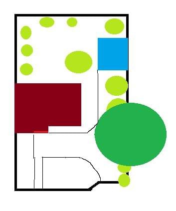

Olleo 03.03.2015 11:22 Zgłoś naruszenie Udostępnij Napisano 3 Marca 2015 (edytowane) Czesc, Podjazd podejscie pierwsze. Jest sobie dzialka z nastepujaca zabudowa:http://i.snag.gy/0dSS9.jpg Szerokosc jakies 22.5m, dlugosc jakies 35m, dom na brazowo (na czerwono zaznaczone wejscie), docelowy garaz za pare lat (obecnie stoi tam szopa bez mozliwosci parkowania) na niebiesko oraz wjazd wciety w dzialke (waska droga). No i mamy taka, a nie inna "gospodarke lesna" - jasnozielone, to drzewka owocowe, ktore mozna w razie co wyciac lub (przy samym wjezdzie) dwa swierki, ktore w niczym nie przeszkadzaja. Problemem jest ciemnozielony dab-gigant. No moze przesadzam z tym gigantem, ale jak na dzialke rzedu 850m2, to jest spory - zaparkowac pod nim, to musowo co najmniej usyfione auto, a w najgorszym razie obesrane i z jakims wgnieceniem po spadajacej "galazce". Jak by tu sensownie poprowadzic podjazd, chodnik do wejscia i miejsca parkingowe? Kombinuje od paru miesiecy i sie nie moge zdecydowac. Obecnie parkujemy dwa auta przy szopie, obok siebie, ale nie chce robic tak szerokiego podjazdu w tym miejscu - rozwazam wyciecie jednego z orzechow (te dwa miedzy debem a szopa). Trzeci samochod w poblizu rogu budynku - najblizszego wjazdowi, z rzadka w poprzek (przed wejsciem) parkuje, jak trzeba cos wiekszego wniesc, albo ktos nas odwiedzi, to sobie tam staje. Dzialka jeszcze nie zagospodarowana, wiec praktycznie dowolne mozliwosci rozplantowania ziemi. Macie jakies ciekawe propozycje? Edytowane 6 Marca 2015 przez Olleo Cytuj Odnośnik do komentarza https://forum.murator.pl/topic/198693-podjazd-jak-by-tu-zaplanowac/ Udostępnij na innych stronach Więcej opcji udostępniania

Elfir 06.03.2015 12:59 Zgłoś naruszenie Udostępnij Napisano 6 Marca 2015 (edytowane) no to spokojnie jesteś w stanie odsunąć garaż o 3 m od granicy i postawić go między wjazdem na posesję a domem. Bo tak to masę kostki będzie potrzebne: http://images69.fotosik.pl/677/6acd3e94412fda98gen.jpg Edytowane 6 Marca 2015 przez Elfir Cytuj Odnośnik do komentarza https://forum.murator.pl/topic/198693-podjazd-jak-by-tu-zaplanowac/#findComment-6768250 Udostępnij na innych stronach Więcej opcji udostępniania
Olleo 06.03.2015 14:15 Autor Zgłoś naruszenie Udostępnij Napisano 6 Marca 2015 Dwustanowiskowy garaz zabiera ok. 6m szerokosci. Jesli odsune go o 3m od granicy, to dostawie go do sciany domu zaslaniajac okna w kuchni i jadalni. Jesli postawie przed domek, to zostanie moze 1m przejscia miedzy domem a garazem na ogrod i miejsca ledwo na otwarcie bramy, bo juz nie na zadne manewry, czy parkowanie dodatkowego samochodu. Cytuj Odnośnik do komentarza https://forum.murator.pl/topic/198693-podjazd-jak-by-tu-zaplanowac/#findComment-6768361 Udostępnij na innych stronach Więcej opcji udostępniania
Elfir 06.03.2015 15:08 Zgłoś naruszenie Udostępnij Napisano 6 Marca 2015 (edytowane) Nie pisałeś o tym, ze to dwustanowiskowy. Niestety, twój rysunek nie trzyma proporcji, stąd ciężko mi dokładnie doradzić. Przy wąskim odcinku między domem a podjazdem może nie rób ogrodzenia od frontu a dopiero w głębi działki (czyli garaż byłby bez bramy wjazdowej). I dodatkowe miejsce na parkowanie wówczas byłoby przed ogrodzeniem. Tak po amerykańsku. Edytowane 6 Marca 2015 przez Elfir Cytuj Odnośnik do komentarza https://forum.murator.pl/topic/198693-podjazd-jak-by-tu-zaplanowac/#findComment-6768415 Udostępnij na innych stronach Więcej opcji udostępniania
Olleo 06.03.2015 19:36 Autor Zgłoś naruszenie Udostępnij Napisano 6 Marca 2015 obrazek proporcje trzyma, tylko wczesniej napisalem 25 dlugosci, a jest 35. Na rysunku jest obecna szopa - garazu jeszcze nie ma Wariant amerykanski odpada. Cytuj Odnośnik do komentarza https://forum.murator.pl/topic/198693-podjazd-jak-by-tu-zaplanowac/#findComment-6768773 Udostępnij na innych stronach Więcej opcji udostępniania
