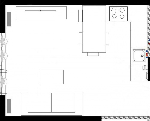

fretka12 09.03.2015 19:24 Zgłoś naruszenie Udostępnij Napisano 9 Marca 2015 Witam wszystkich,za kilka miesięcy dobiegnie końca budowa mojego mieszkania. Wizualizacji w internecie jest chyba z milion i już mi głowa spuchła do tego oglądania. Sama nie wiem co już mam wybrać. Czy moglibyście mi podać ciekawe pomysły na salon z aneksem 20 m2? Bardzo by mi zależało, aby przy aneksie był barek. Załączam rzut salonu.Pzdr. http://img24.otofotki.pl/obrazki/rd40_rzut.jpg Cytuj Odnośnik do komentarza https://forum.murator.pl/topic/198905-pomys%C5%82-na-salon-z-aneksem/ Udostępnij na innych stronach Więcej opcji udostępniania

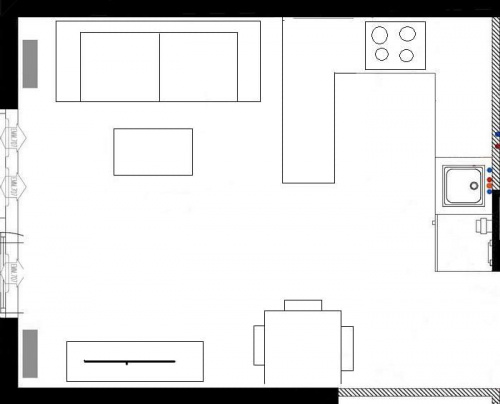

BeataD22 10.03.2015 09:38 Zgłoś naruszenie Udostępnij Napisano 10 Marca 2015 (edytowane) Fajnym pomysłem moze byc wyspa w kuchni, która bedzie jednocześnie pełniła funkcje barku taka jak tutaj - [moderowano] Cały projekt mógłby mniej więcej wyglądać tak : Sory ale obrobka w pantcie szybkiego projektu Edytowane 10 Marca 2015 przez joliska Cytuj Odnośnik do komentarza https://forum.murator.pl/topic/198905-pomys%C5%82-na-salon-z-aneksem/#findComment-6772347 Udostępnij na innych stronach Więcej opcji udostępniania
joliska 10.03.2015 09:57 Zgłoś naruszenie Udostępnij Napisano 10 Marca 2015 Ale wyspa i sofa chyba w odwrotnych proporcjach... Cytuj Odnośnik do komentarza https://forum.murator.pl/topic/198905-pomys%C5%82-na-salon-z-aneksem/#findComment-6772367 Udostępnij na innych stronach Więcej opcji udostępniania
BeataD22 10.03.2015 10:01 Zgłoś naruszenie Udostępnij Napisano 10 Marca 2015 to było robione "na szybko" ale myślę, że wiadomo mniej więcej o co mi chodziło ? Cytuj Odnośnik do komentarza https://forum.murator.pl/topic/198905-pomys%C5%82-na-salon-z-aneksem/#findComment-6772374 Udostępnij na innych stronach Więcej opcji udostępniania

kinka 10.03.2015 13:49 Zgłoś naruszenie Udostępnij Napisano 10 Marca 2015 (edytowane) Beata twój pomysł jest nierealny,przejście między szafkami na twoim rysunku ma ok 50cm,po prostu się to nie zmieści na 20m.Ja proponuję zrobić szeroki blat 90cm,który będzie pełnił rolę barku,stołu.http://images68.fotosik.pl/690/a00d587cd5b22a0amed.jpglubhttp://images70.fotosik.pl/690/09fc8455f9f16558med.jpg Edytowane 10 Marca 2015 przez kinka Cytuj Odnośnik do komentarza https://forum.murator.pl/topic/198905-pomys%C5%82-na-salon-z-aneksem/#findComment-6772633 Udostępnij na innych stronach Więcej opcji udostępniania
fretka12 10.03.2015 15:10 Autor Zgłoś naruszenie Udostępnij Napisano 10 Marca 2015 Co myślicie o takich rozwiązaniach:- likwidacja jednego grzejnika w lewym górnym rogu,- zamiast tego zamontowanie grzejnika kanałowego przed wejściem na balkon na szerokości okien, - długa wąska szafka pod TV, TV przytwierdzone do ściany (nie stałoby na szafce), ściana salonowa za TV wyłożona elewacyjnym klinkierem,- kuchnia na wymiar – pod ścianą dwa słupki do sufitu, pierwszy słupek – zabudowana zmywarka, piekarnik i mikrofala, drugi słupek – zabudowana lodówka, dalej zlewozmywak i płyta indukcyjna, - od strony salonu nie przewiduję ustawienia dodatkowo taboretów przed barkiem. Tak jak tutaj:http://img24.otofotki.pl/obrazki/bj241_zmiana.jpg A w 2 wersji barek nie wychodziłby od ściany, ale byłby nieco krótszy, wówczas będą dwa odrębne wejścia do kuchni. http://img24.otofotki.pl/obrazki/hz437_zmiana2.jpg Cytuj Odnośnik do komentarza https://forum.murator.pl/topic/198905-pomys%C5%82-na-salon-z-aneksem/#findComment-6772699 Udostępnij na innych stronach Więcej opcji udostępniania
fretka12 10.03.2015 15:14 Autor Zgłoś naruszenie Udostępnij Napisano 10 Marca 2015 Dodam jeszcze, że szerokość części kuchennej nie przekraczałby 200 cm. Po ok. 60 cm na barek, korytarzyk w aneksie i zabudowane meble i urządzenia pod ścianą kuchenną. Cytuj Odnośnik do komentarza https://forum.murator.pl/topic/198905-pomys%C5%82-na-salon-z-aneksem/#findComment-6772707 Udostępnij na innych stronach Więcej opcji udostępniania
kinka 10.03.2015 20:45 Zgłoś naruszenie Udostępnij Napisano 10 Marca 2015 Fredka przede wszystkim to nie dodałaś wymiarów tego pokoju,myślę że ma 5x4m,tak więc policz sobie czy na szerokości 4m ustawisz tak jak wyrysowałaś narożnik i stół,zachowując przejście........... Cytuj Odnośnik do komentarza https://forum.murator.pl/topic/198905-pomys%C5%82-na-salon-z-aneksem/#findComment-6773114 Udostępnij na innych stronach Więcej opcji udostępniania
Elfir 10.03.2015 21:39 Zgłoś naruszenie Udostępnij Napisano 10 Marca 2015 przejście w kuchni ma 50 cm Ludzie, bądźcie realistami Cytuj Odnośnik do komentarza https://forum.murator.pl/topic/198905-pomys%C5%82-na-salon-z-aneksem/#findComment-6773236 Udostępnij na innych stronach Więcej opcji udostępniania
fretka12 11.03.2015 07:53 Autor Zgłoś naruszenie Udostępnij Napisano 11 Marca 2015 Pmieszczenie ma wymiary 5m x 4m. Gdyby na część kuchenną przeznaczyć 2m, to wyszłoby na barek, korytarz i zlewozmywak po ok. 65 cm. Więc chyba OK? Cytuj Odnośnik do komentarza https://forum.murator.pl/topic/198905-pomys%C5%82-na-salon-z-aneksem/#findComment-6773418 Udostępnij na innych stronach Więcej opcji udostępniania
joliska 11.03.2015 08:31 Zgłoś naruszenie Udostępnij Napisano 11 Marca 2015 Nie otworzysz piekarnika czy lodówki przy takim wąskim przejściu... Cytuj Odnośnik do komentarza https://forum.murator.pl/topic/198905-pomys%C5%82-na-salon-z-aneksem/#findComment-6773446 Udostępnij na innych stronach Więcej opcji udostępniania
kinka 11.03.2015 09:58 Zgłoś naruszenie Udostępnij Napisano 11 Marca 2015 Fredka nie trafiają do ciebie żadne argumenty,masz 20m i na siłę chcesz wszystko wcisnąć.Zero blatu roboczego do tego słupek z piekarnikiem i 60cm przejście Odstęp pomiędzy szafkami to minimum 80cm,żeby można było się schylić i je otworzyć.Stół ma 80cm szerokości i na odsunięcie krzesła musisz mieć 70cm +przejście pomiędzy kanapą zostaje ci ok 220cm na kanapę i tv.............ja sobie nie wyobrażam z takiej odległości go oglądać,do tego masz zablokowane okno. Masz jedynie 20m i oprócz tego że wszystko wciśniesz musisz się po tym pokoju poruszać swobodnie http://images66.fotosik.pl/692/cefa6f6f4554d980med.jpg Cytuj Odnośnik do komentarza https://forum.murator.pl/topic/198905-pomys%C5%82-na-salon-z-aneksem/#findComment-6773519 Udostępnij na innych stronach Więcej opcji udostępniania
