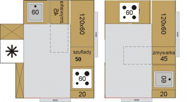

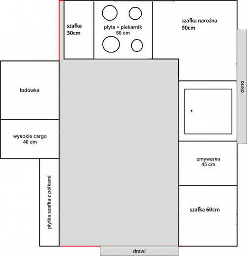

Zhan 11.03.2015 22:53 Zgłoś naruszenie Udostępnij Napisano 11 Marca 2015 WItam Im dłużej myślę nad układem mebli w projektowanej kuchni tym mam większy problem z podjęciem decyzji. Aktualnie mam trzy koncepcje ustawienia dolnych szafek i nie wiem na którą się zdecydować (a czas nagli). Jak widać żadna opcja nie jest dla mnie idealna. Zależy mi na tym żeby szafki miały szuflady (talerze, gary itp.) oraz żeby dało się tam jak najwięcej upchnąć (dużo talerzy i garów). Optymalna wydaje się opcja ostania ale trochę się obawiam tak dużych szuflad (masa, elastyczność segregowania zawartości) choć mam świadomość, że do jednej dużej wejdzie więcej niż do dwóch małych. Opcja druga jest fajna ale obawiam się czy wystarczy mi miejsca. Opcja pierwsza to niejako ostateczność gdyż obawiam się małego zlewu no i trochę nie podoba mi się koncepcja odsunięcia zmywarki od zlewu (kwestie chyba bardziej estetyczne). Zaletą natomiast tego projektu jest to, że pełne otwarcie zmywarki zablokuje tylko jedna szafkę. I takie tam dylematy...Problem w tym, że mam małe doświadczenie w użytkowaniu kuchni co w niedalekiej przyszłości będzie musiało się zmienić.Zwracam się zatem z prośbą o pomoc w podjęciu decyzji. Będę wdzięczny za wszystkie opinie i komentarze. pozdrawiam http://zhan.pl/images/kuchnia/kuchnia_rzut1.png http://zhan.pl/images/kuchnia/kuchnia_rzut2.png http://zhan.pl/images/kuchnia/kuchnia_rzut3.png Cytuj Odnośnik do komentarza https://forum.murator.pl/topic/198978-pro%C5%9Bba-o-pomoc-w-wybraniu-uk%C5%82adu-mebli-w-kuchni/ Udostępnij na innych stronach Więcej opcji udostępniania

Zhan 11.03.2015 23:37 Autor Zgłoś naruszenie Udostępnij Napisano 11 Marca 2015 Bo odstrasza mnie fakt, że aby wyjąć coś z głębi takiej szafki trzeba najpierw wyjąć wszystko po drodze. Zastanawiam się jeszcze nad jednym patentem umożliwiającym dostęp do szafki narożnej. Polegałoby to na tym, że szafka narożna byłaby całością z jedną z szafek przylegających a przegroda między tymi szafkami byłaby uchylna. Trzeba by było wyjąć szuflady z szafki przylegającej do narożnika aby uchylić przegrodę ale mogłaby tam być przestrzeń na bardzo rzadko używane sprzęty. Cytuj Odnośnik do komentarza https://forum.murator.pl/topic/198978-pro%C5%9Bba-o-pomoc-w-wybraniu-uk%C5%82adu-mebli-w-kuchni/#findComment-6774536 Udostępnij na innych stronach Więcej opcji udostępniania
Casuall 12.03.2015 10:02 Zgłoś naruszenie Udostępnij Napisano 12 Marca 2015 Bo odstrasza mnie fakt, że aby wyjąć coś z głębi takiej szafki trzeba najpierw wyjąć wszystko po drodze. Zastanawiam się jeszcze nad jednym patentem umożliwiającym dostęp do szafki narożnej. Polegałoby to na tym, że szafka narożna byłaby całością z jedną z szafek przylegających a przegroda między tymi szafkami byłaby uchylna. Trzeba by było wyjąć szuflady z szafki przylegającej do narożnika aby uchylić przegrodę ale mogłaby tam być przestrzeń na bardzo rzadko używane sprzęty. Mam taką szafkę narożną i nie jest tak tragicznie, trzymam w niej rzadziej używane sprzęty, blender, toster, opiekacz, wagę, wyciskacz do cytrusów, koktajler, gofrownicę i wiele innych sprzętów. Baaardzo pojemna. Mam też zmywarkę przy zlewie i nie wyobrażam sobie inaczej i chyba nie chciałabym mieć zlewu tak blisko ściany jak u Ciebie na planie. Cytuj Odnośnik do komentarza https://forum.murator.pl/topic/198978-pro%C5%9Bba-o-pomoc-w-wybraniu-uk%C5%82adu-mebli-w-kuchni/#findComment-6774829 Udostępnij na innych stronach Więcej opcji udostępniania

alicyja 12.03.2015 11:27 Zgłoś naruszenie Udostępnij Napisano 12 Marca 2015 1)Zlew i zmywarkę można zamienić miejscami. W szafce narożnej mogą być zwykłe półki albo "karuzela"(półki obrotowe).http://naforum.zapodaj.net/thumbs/485bc3a47ede.jpg 2)W szafce narożnej mogą być półki zwykłe, wysuwane, lub jakiś bardziej skomplikowany ale też droższy system.http://naforum.zapodaj.net/thumbs/e96cd26e4e6c.jpg 3)Tutaj zmywarka jest chyba zbyt blisko ściany - prawdopodobnie trzeba by zostawić jakiś odstęp i zmniejszyć szafkę pod zlew do 40cm . Jeśli meble będzie robił stolarz na wymiar to być może dałoby się jakoś połączyć szafkę zlewu z szafka narożną - tak, żeby komora zlewu nachodziła na szafkę narożnąhttp://naforum.zapodaj.net/thumbs/b69fa9ef245d.jpg Cytuj Odnośnik do komentarza https://forum.murator.pl/topic/198978-pro%C5%9Bba-o-pomoc-w-wybraniu-uk%C5%82adu-mebli-w-kuchni/#findComment-6774925 Udostępnij na innych stronach Więcej opcji udostępniania

Zhan 16.03.2015 08:25 Autor Zgłoś naruszenie Udostępnij Napisano 16 Marca 2015 Bardzo dziękuję za zainteresowanie. Niestety jeśli chodzi o przestawienie zlewu w inne miejsce to jestem dość mocno ograniczony faktem, że kanalizację mam za lodówką. Tak więc przesunięcie zlewu na ścianę z oknem spowoduje pogorszenie odpływu (gorszy spadek, więcej kolan). Mój sąsiad ma zlew pod oknem (mój pion) i często ma problemy z drożnością. Płyty kuchennej też wolałbym nie ruszać z tego powodu, że mam już okap do niej (tradycyjny) a przenosząc płytę na krótszą ścianę musiałbym mieć podszafkowy ponieważ na tamtej ścianie zaplanowałem szafki wiszące. Z kolei z konstrukcjami typu magic corner mam ten problem, że według mnie po pierwsze zajmują one sporo przestrzeni szafki, po drugie z tego co widziałem na filmach reklamowych są one dość wiotkie. Wszystkie, które widziałem nawet bez obciążenia majtają się jak galareta. Po trzecie cena nie zachęca do tego typu rozwiązania. Zaczynam się przełamywać natomiast w kwestii szafki bez szuflad a z dostępem do szafki narożnej. Coś jak na moim drugim rysunku. Meble planuję robić samemu więc mam dowolność wymiarową i konstrukcyjną. Korzystając z okazji podpytam jeszcze o podłogę, czy te kafle: http://www.paradyz.com/plytki/tarasowe-salon/doblo/doblo-satyna-448x448-2 będą się dobrze komponowały z białymi frontami i blatem dębowym? Cytuj Odnośnik do komentarza https://forum.murator.pl/topic/198978-pro%C5%9Bba-o-pomoc-w-wybraniu-uk%C5%82adu-mebli-w-kuchni/#findComment-6779378 Udostępnij na innych stronach Więcej opcji udostępniania
