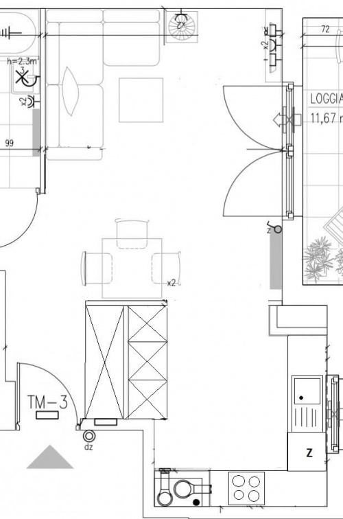

anna_m88 15.03.2015 10:56 Autor Zgłoś naruszenie Udostępnij Napisano 15 Marca 2015 hej, zastanawiamy się z mężem nad wprowadzeniem zmian lokatorskich do zakupionego mieszkania (plan całego mieszkania w załączniku). Wstępny pomysł był żeby nie robić zmian ale oglądaliśmy różne mieszkania na zywo i salon 16m2 wydaje się za mały i chcielibyśmy połączyć go z kuchnia zwiększając jednocześnie wnękę na szafę przy drzwiach wejściowych. myślicie że to dobry pomysł? problem mamy z rozlokowaniem urządzeń jak np lodówka, płyta grzewcza, zmywarka w tym ustawieniu żeby było komfortowo. może kogoś doświadczenie pomoże nam funkcjonalnie zagospodarować te 25m2. Jesteśmy małżeństwem na teraz bez dzieci ale za rok chcemy sobie pierwsze zorganizować i jeśli się spodoba to za 3-4lata kolejne. preferujemy jak najmniej rzeczy na widoku i prostotę. stół z krzesłami na 4osoby. w części salonowej kanapa/narożnik telewizor. Będziemy wdzięczni za wszelkie koncepcje! Cytuj Odnośnik do komentarza https://forum.murator.pl/topic/199088-salon-z-aneksem-kuchennym-brak-koncepcji-25m2-dziwny-uk%C5%82ad/#findComment-6778174 Udostępnij na innych stronach Więcej opcji udostępniania
kinka 15.03.2015 11:39 Zgłoś naruszenie Udostępnij Napisano 15 Marca 2015 http://images70.fotosik.pl/705/54c7815017959c2fmed.jpg Cytuj Odnośnik do komentarza https://forum.murator.pl/topic/199088-salon-z-aneksem-kuchennym-brak-koncepcji-25m2-dziwny-uk%C5%82ad/#findComment-6778237 Udostępnij na innych stronach Więcej opcji udostępniania
anna_m88 15.03.2015 15:27 Autor Zgłoś naruszenie Udostępnij Napisano 15 Marca 2015 dzięki ale jakoś nie widzę tego żeby domownicy siedzieli przy stole w korytarzu ale koncepcja fajna i na jej podstawie wymyśliłam coś takiego : ma to sens? czy widzicie szansę przenieść telewizor na inną ścianę i sofę/narożnik skierować w jego stronę ? Cytuj Odnośnik do komentarza https://forum.murator.pl/topic/199088-salon-z-aneksem-kuchennym-brak-koncepcji-25m2-dziwny-uk%C5%82ad/#findComment-6778479 Udostępnij na innych stronach Więcej opcji udostępniania
kinka 15.03.2015 16:34 Zgłoś naruszenie Udostępnij Napisano 15 Marca 2015 Zwróć uwagę na wymiary,przejście będzie miało ok 180cm,więc stół będzie w jego przejściu albo musi mieć 100x70cm.W takim układzie narożnik możesz odwrócić o 90st i tv powiesić na ścianie za wysoką zabudową. Cytuj Odnośnik do komentarza https://forum.murator.pl/topic/199088-salon-z-aneksem-kuchennym-brak-koncepcji-25m2-dziwny-uk%C5%82ad/#findComment-6778531 Udostępnij na innych stronach Więcej opcji udostępniania
