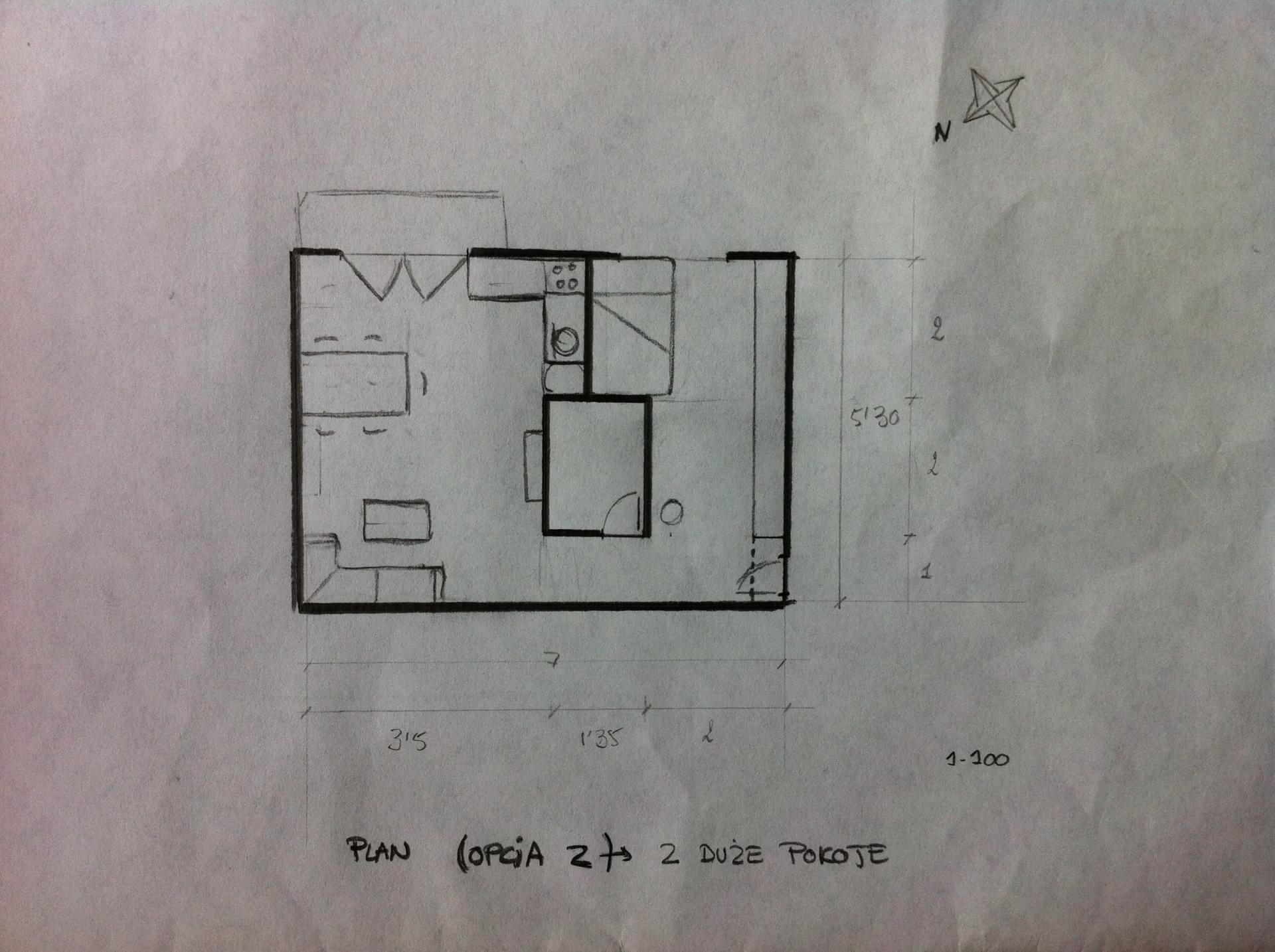

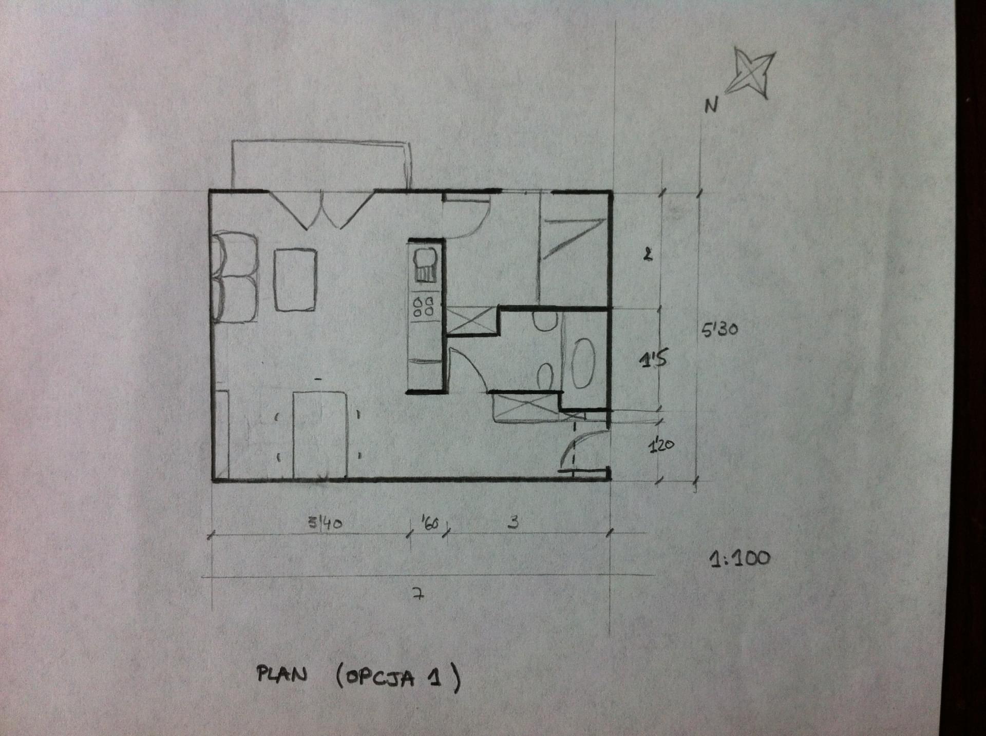

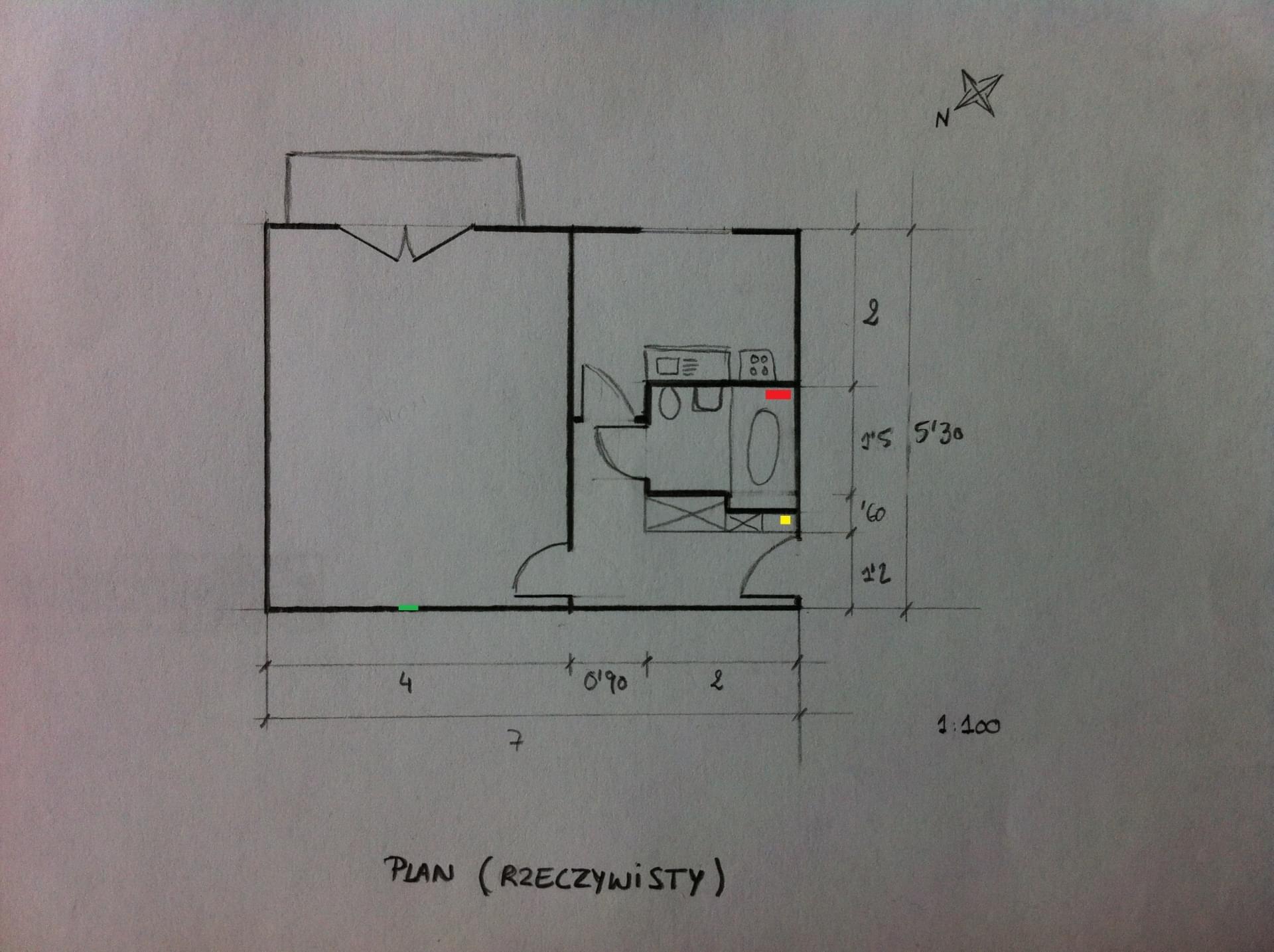

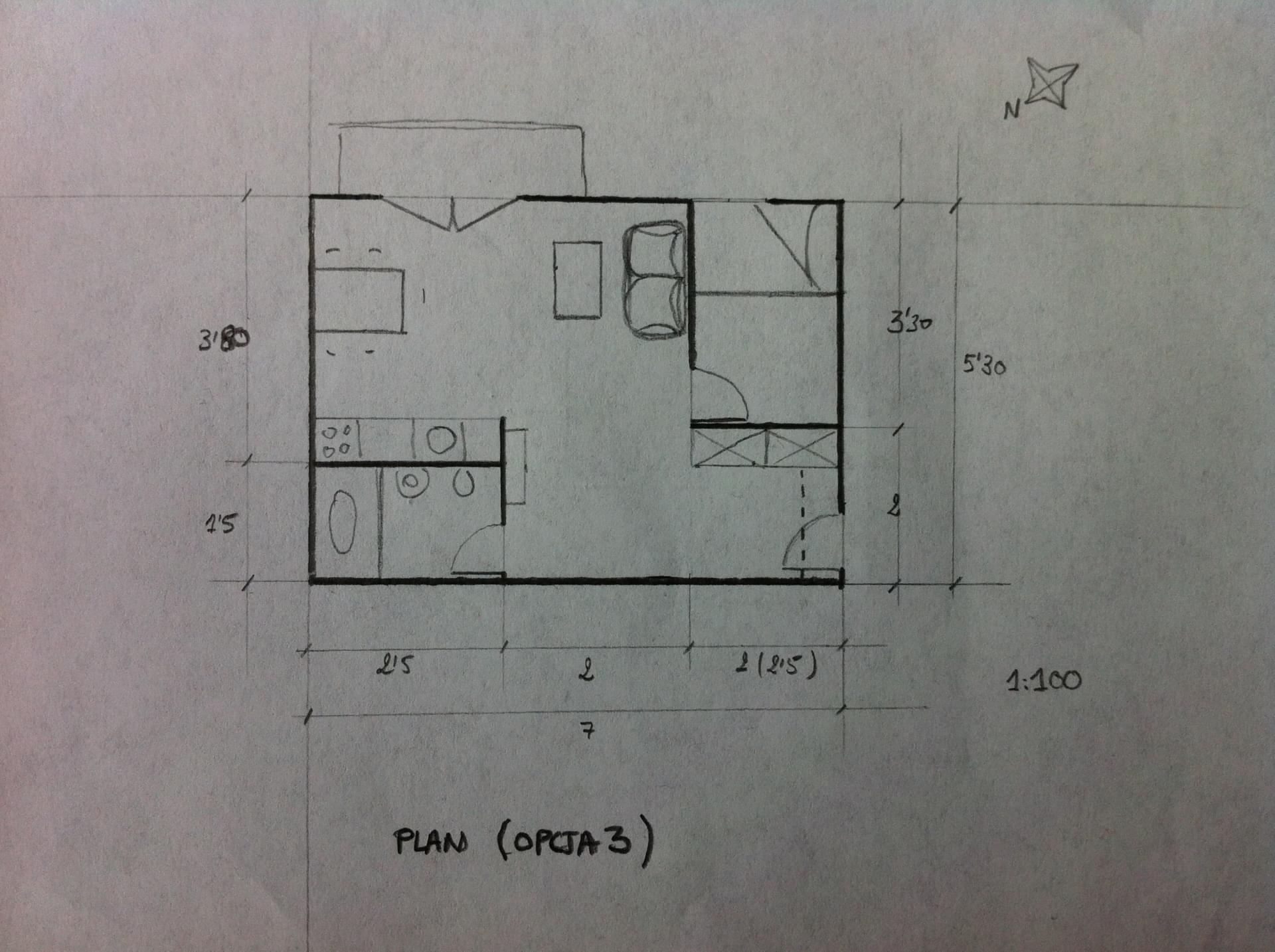

lrdcossity 15.03.2015 14:25 Zgłoś naruszenie Udostępnij Napisano 15 Marca 2015 Witam forumowiczów, Ja i moja partnerka planujemy kupić pierwsze mieszkanie. Już jesteśmy zdecydowani na konkretny lokal, jest to mieszkanie o pow. 38m2, które obecnie jest kawalerką z oddzielną kuchnią. Mieszkanie jest do generalnego remontu i chcielibyśmy zaaranżować sypialnię i duży pokój z aneksem. Pod spodem jest aktualny plan mieszkania (może być minimalna rozbieżność w wymiarach), wszystkie ściany są działowe. Zamieszczam także nasze pomysły, i prosiłym o poradę czy coś takiego by się sprawdziło lub może jakaś zupełnie nowa aranżacja. Dodam tylko, że nie planujemy miejsca na telewizor, i także chcielibyśmy zachować wannę. http://images69.fotosik.pl/706/2ee76b864bbe6e88.jpg W opcji 1 kuchnia ląduje na ścianie salonu, ale zostaje nam duży, niewykorzystany korytarz. http://images70.fotosik.pl/705/42d72c8784617375.jpg W opcji 2 łazienka zostaje przeniesiona na środek mieszkania, kuchnia w róg salonu, a z sypialni i przedpokoju powstaje jedno pomieszczenie, które mogło by mieć wachlarzową przesłone lub drzwi przesuwne, żeby można było oddzielić część sypialną od garderoby np. podczas wizyt, a na prawej ścianie długa szafa.http://images66.fotosik.pl/706/9c41890be97de5b4.jpg W opcji 3 łazienke idzie w kąt salony, a na ścianie łazienki powstał by aneks. Z tym że, w tym planie zostaje nam dużo korytarz, który zabiera też część salonuhttp://images70.fotosik.pl/705/52d424f69f0807f4.jpg Na pierwszym planie kolorem zielonym zaznaczyłem otwór wentylacyjny, żółtym liczniki a czerwonym piecyk gazowy. Z piecykiem sprawa wygląda tak, że mają je likwidować na jesień. Ale są też identyczne mieszkania na sprzedaż na tym samym osiedlu już bez piecyków tylko akurat troche droższe i w gorszym miejscu. Czy warto robić remont generalny, wiedząć, że za kilka miesięcy łazienka może być rozpruta? Czy może da się jakoś przygotować mieszkanie już podczas remontu żeby likwidacja piecyków była jak najmniej inwazyjna? Liczniki też już w niektórych mieszkaniach są na klatkach, niestety w tym które nam się najbardziej podoba, licznik jest w przedpokoju. Za odpowiedź z góry dziękujęMarcin Cytuj Odnośnik do komentarza https://forum.murator.pl/topic/199098-mieszkanie-38m2-pomys%C5%82-na-aran%C5%BCacj%C4%99/ Udostępnij na innych stronach Więcej opcji udostępniania

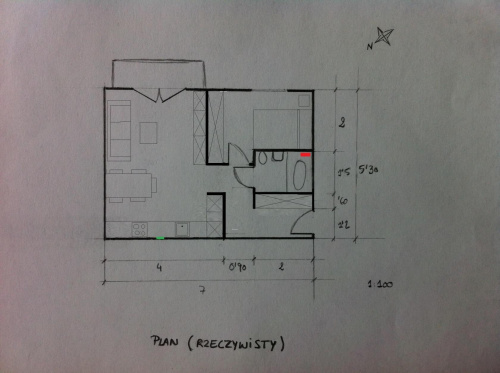

kinka 15.03.2015 17:30 Zgłoś naruszenie Udostępnij Napisano 15 Marca 2015 (edytowane) Może takhttp://images67.fotosik.pl/709/95abf47422a8575bmed.jpgkuchnie można skrócić i zrobić dodatkową szafę od strony przedpokoju.http://images68.fotosik.pl/707/04a2d7520c01aef2med.jpg Edytowane 15 Marca 2015 przez kinka Cytuj Odnośnik do komentarza https://forum.murator.pl/topic/199098-mieszkanie-38m2-pomys%C5%82-na-aran%C5%BCacj%C4%99/#findComment-6778588 Udostępnij na innych stronach Więcej opcji udostępniania

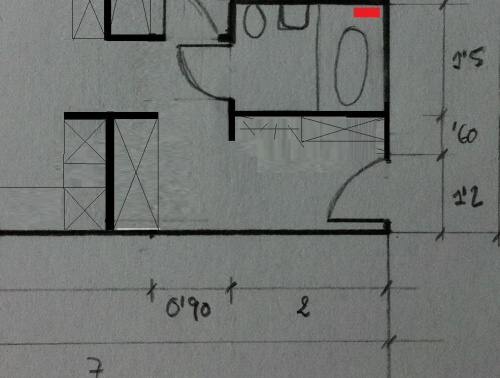

Elfir 16.03.2015 20:34 Zgłoś naruszenie Udostępnij Napisano 16 Marca 2015 gdzie tam jest pion wod-kan i kanały wentylacyjne? Cytuj Odnośnik do komentarza https://forum.murator.pl/topic/199098-mieszkanie-38m2-pomys%C5%82-na-aran%C5%BCacj%C4%99/#findComment-6780197 Udostępnij na innych stronach Więcej opcji udostępniania
kinka 17.03.2015 08:25 Zgłoś naruszenie Udostępnij Napisano 17 Marca 2015 Elfir te kolorowe kwadraciki na pierwszym planie. Cytuj Odnośnik do komentarza https://forum.murator.pl/topic/199098-mieszkanie-38m2-pomys%C5%82-na-aran%C5%BCacj%C4%99/#findComment-6780650 Udostępnij na innych stronach Więcej opcji udostępniania
Elfir 17.03.2015 17:02 Zgłoś naruszenie Udostępnij Napisano 17 Marca 2015 to jak chcesz przenieśc kuchnię i łazienkę? Cytuj Odnośnik do komentarza https://forum.murator.pl/topic/199098-mieszkanie-38m2-pomys%C5%82-na-aran%C5%BCacj%C4%99/#findComment-6781215 Udostępnij na innych stronach Więcej opcji udostępniania
lrdcossity 18.03.2015 17:52 Autor Zgłoś naruszenie Udostępnij Napisano 18 Marca 2015 Dzięki za pomysł kinka, ciekawe rozwiązanie, na to nie wpadliśmy. Odnośnie pionów, to na ścianie pomiędzy obecną kuchnią i łazienką jest dopływ wody, ale z tego co pamiętam to w łazience po przekątnej od piecyka gazowego jest taka gruba rura która wygląda na odpływ. Będę w tym mieszkaniu w sobotę więc to zweryfikuję. Cytuj Odnośnik do komentarza https://forum.murator.pl/topic/199098-mieszkanie-38m2-pomys%C5%82-na-aran%C5%BCacj%C4%99/#findComment-6782580 Udostępnij na innych stronach Więcej opcji udostępniania
Elfir 18.03.2015 22:19 Zgłoś naruszenie Udostępnij Napisano 18 Marca 2015 A jak odpływ i wentylację chcesz doprowadzić do kuchni wg. pomysłu kinki? Albo w twoim pomysle nr 2 i 3? Cytuj Odnośnik do komentarza https://forum.murator.pl/topic/199098-mieszkanie-38m2-pomys%C5%82-na-aran%C5%BCacj%C4%99/#findComment-6782842 Udostępnij na innych stronach Więcej opcji udostępniania
kinka 19.03.2015 07:15 Zgłoś naruszenie Udostępnij Napisano 19 Marca 2015 Elfir,zielony kwadrat to wentylacja czyli tu gdzie przeniesiona kuchnia,rura z wodą jest trochę dalej,ale jaki to problem ją doprowadzić tym bardziej że będzie to remont generalny. Cytuj Odnośnik do komentarza https://forum.murator.pl/topic/199098-mieszkanie-38m2-pomys%C5%82-na-aran%C5%BCacj%C4%99/#findComment-6782972 Udostępnij na innych stronach Więcej opcji udostępniania

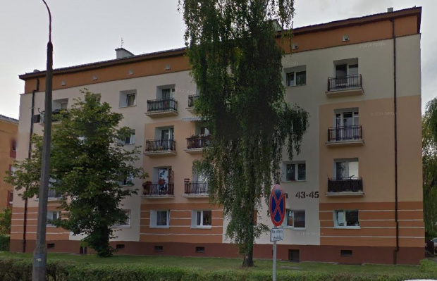

Elfir 19.03.2015 11:43 Zgłoś naruszenie Udostępnij Napisano 19 Marca 2015 Kinka - jak to sobie wyobrażasz w bloku? Żeby zachować spadki rur i w ogóle je ukryć w stropie? Ja na rysunku widzę żółty i czerwony prostokąt... Układ bardzo podobny do mojego starego mieszkania. Mam pytanie - czy między kuchnią a łazienką jest okno pod sufitem? Czy na jednej kondygnacji w klatce schodowej są cztery mieszkania?Czy blok +/- nie wygląda podobnie do tego (oczywiście chodzi o podział elewacji a nie kolorystykę):http://images67.fotosik.pl/721/d13d24a1de0a5d27gen.jpg Cytuj Odnośnik do komentarza https://forum.murator.pl/topic/199098-mieszkanie-38m2-pomys%C5%82-na-aran%C5%BCacj%C4%99/#findComment-6783226 Udostępnij na innych stronach Więcej opcji udostępniania
