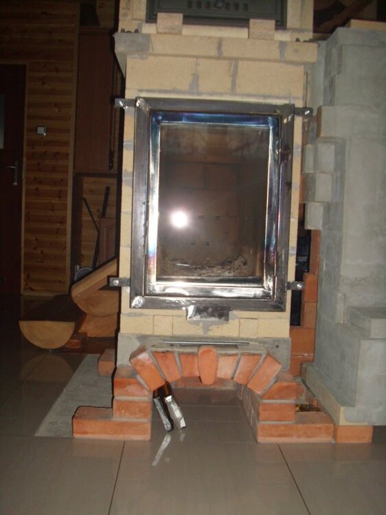

spelegliwy 30.03.2015 15:57 Autor Zgłoś naruszenie Udostępnij Napisano 30 Marca 2015 Jedynie nie wiem jeszcze jak ugryźć zbudowanie belki nad kominkiem. Boję się, że przy tych temperaturach zbrojenie w belce będzie się zbyt rozszerzać i wszystko popęka, a jednak ciężar cegieł będzie dość znaczny. W ostateczności powyżej kominka zrobię jedynie boki z cegły a przód zamknę magiczną różową płytą kartonowo-gipsową. Eniu - w swoim (moim zdaniem ) b, fajnym palenisku zduńskim jako nadproże zastosował - dwa luźno położone stalowe kątowniki - i zdało egzamin, w nadprożu obudowy temperatura nie jest wysoka, bo przecież jest wentylowana i skoro u niego dało rade to w takiej obudowie tez da rade, GK - w zadnym razie nie stosuj, Cytuj Odnośnik do komentarza Udostępnij na innych stronach Więcej opcji udostępniania
Remiks 30.03.2015 17:32 Zgłoś naruszenie Udostępnij Napisano 30 Marca 2015 Eniu - w swoim (moim zdaniem ) b, fajnym palenisku zduńskim jako nadproże zastosował - dwa luźno położone stalowe kątowniki - i zdało egzamin, w nadprożu obudowy temperatura nie jest wysoka, bo przecież jest wentylowana i skoro u niego dało rade to w takiej obudowie tez da rade, GK - w zadnym razie nie stosuj, Można też bez stali jako samonośne np tak. I niekoniecznie musi być łukowe. Cytuj Odnośnik do komentarza Udostępnij na innych stronach Więcej opcji udostępniania
Kominki Piotr Batura 30.03.2015 17:41 Zgłoś naruszenie Udostępnij Napisano 30 Marca 2015 Prawda...http://www.kominki.org/architektura-ogrodowa/grille-kuchnie-wedzarki/art,5350,niepokorny-o-kominkach-budowa-pieca-chlebowego.html Cytuj Odnośnik do komentarza Udostępnij na innych stronach Więcej opcji udostępniania
lechoski 30.03.2015 19:57 Zgłoś naruszenie Udostępnij Napisano 30 Marca 2015 Od 3 lat nie babralem sie w glinie. Mogles wiecej pokazac ☺ Można też bez stali jako samonośne np tak. [ATTACH=CONFIG]310764[/ATTACH] I niekoniecznie musi być łukowe. Cytuj Odnośnik do komentarza Udostępnij na innych stronach Więcej opcji udostępniania
lechoski 30.03.2015 19:59 Zgłoś naruszenie Udostępnij Napisano 30 Marca 2015 Eniu mogl dac jeden katownik od tylu i bylby kompromis Eniu - w swoim (moim zdaniem ) b, fajnym palenisku zduńskim jako nadproże zastosował - dwa luźno położone stalowe kątowniki - i zdało egzamin, w nadprożu obudowy temperatura nie jest wysoka, bo przecież jest wentylowana i skoro u niego dało rade to w takiej obudowie tez da rade, GK - w zadnym razie nie stosuj, Cytuj Odnośnik do komentarza Udostępnij na innych stronach Więcej opcji udostępniania
Remiks 30.03.2015 20:12 Zgłoś naruszenie Udostępnij Napisano 30 Marca 2015 Od 3 lat nie babralem sie w glinie. Mogles wiecej pokazac ☺ Proszę bardzo ale już było, chciałem tylko pokazać budowę elementu. A babrania w glinie przy tym nie było. Cytuj Odnośnik do komentarza Udostępnij na innych stronach Więcej opcji udostępniania
spelegliwy 30.03.2015 20:46 Autor Zgłoś naruszenie Udostępnij Napisano 30 Marca 2015 element b.ładny, może być nie tylko użytkowy ale i ozdobny, no i palenisko super - jak się domyślam ,,kloc" po prawej to masa aku, mam teoretyczne pytanie, czy faktycznie jak się pali w palenisku, do takie gorące spaliny sa -no w końcu po to się je buduje zeby miec wysoką temperaturę ...jednak,,,,znalalzłem na necie i pisalem z z firmą posiadająca paleniska szamotowo - stalowe /na własny użytek/ które montują w piecach kaflowych - i jak wynika z ich maila temp. spalin 250 stopni, przeszklenie pojedyńcze 30x 31 cm ??? Cytuj Odnośnik do komentarza Udostępnij na innych stronach Więcej opcji udostępniania
Remiks 30.03.2015 21:05 Zgłoś naruszenie Udostępnij Napisano 30 Marca 2015 element b.ładny, może być nie tylko użytkowy ale i ozdobny, no i palenisko super - jak się domyślam ,,kloc" po prawej to masa aku, mam teoretyczne pytanie, czy faktycznie jak się pali w palenisku, do takie gorące spaliny sa -no w końcu po to się je buduje zeby miec wysoką temperaturę ...jednak,,,,znalalzłem na necie i pisalem z z firmą posiadająca paleniska szamotowo - stalowe /na własny użytek/ które montują w piecach kaflowych - i jak wynika z ich maila temp. spalin 250 stopni, przeszklenie pojedyńcze 30x 31 cm ??? Kloc po prawej to faktycznie odbiornik. http://forum.muratordom.pl/showthread.php?172514-Taki-sobie-piecyk-ceramiczny/page90 W tym wątku troszkę fotek tego paleniska i odbiornika. Co do temperatur to mogę powiedzieć tyle że termometr ze skalą 250 niestety nie daje rady mierzyć temp na wlocie do odbiornika a spaliny już wstępnie wychłodzone w piekarniku. Tutaj przeszklenie 35x55 pojedyncze temp w domu 25st Cytuj Odnośnik do komentarza Udostępnij na innych stronach Więcej opcji udostępniania
lechoski 30.03.2015 21:13 Zgłoś naruszenie Udostępnij Napisano 30 Marca 2015 A ile spalasz drewna? Jeden zaladunek rozgrzewa wystarczajaco calosc ? Kloc po prawej to faktycznie odbiornik. http://forum.muratordom.pl/showthread.php?172514-Taki-sobie-piecyk-ceramiczny/page90 W tym wątku troszkę fotek tego paleniska i odbiornika. Co do temperatur to mogę powiedzieć tyle że termometr ze skalą 250 niestety nie daje rady mierzyć temp na wlocie do odbiornika a spaliny już wstępnie wychłodzone w piekarniku. Tutaj przeszklenie 35x55 pojedyncze temp w domu 25st Cytuj Odnośnik do komentarza Udostępnij na innych stronach Więcej opcji udostępniania
Remiks 30.03.2015 21:23 Zgłoś naruszenie Udostępnij Napisano 30 Marca 2015 A ile spalasz drewna? Jeden zaladunek rozgrzewa wystarczajaco calosc ? 8-12kg, tak jeden załadunek wystarcza. Tej zimy nie miałem potrzeby rozpalania drugi raz na dobę a wykorzystywany był jako jedyne źródło ciepła w domku 100m Cytuj Odnośnik do komentarza Udostępnij na innych stronach Więcej opcji udostępniania
