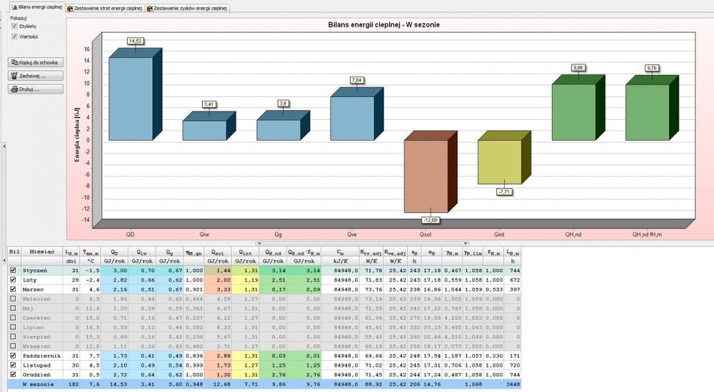

Horher 07.05.2015 18:09 Autor Zgłoś naruszenie Udostępnij Napisano 7 Maja 2015 (edytowane) A teraz słów kilka na temat technologii. Po pierwsze wymyśliłem sobie domek energooszczędny. Sam nawet nie wiem kiedy, ale już dawno temu czytając forum muratora nakręciłem się na dużą ilość izolacji. Od razu uprzedzam, że nie robiłem jakichś szczególnie dokładnych analiz na temat opłacalności, czasu zwrotu itp. Nie znaczy to, że wcale nie liczyłem, ale robiłem to zgrubnie. Przyjąłem zasadę, że energia będzie w długim okresie drożeć i suma summarum każda ilość izolacji będzie się opłacać. Nie jest to oczywiście prawdą, ale ja po prostu chciałem mieć jej jak najwięcej. Taka fanaberia, a ponieważ dom jest moim marzeniem, a na marzeniach się nie oszczędza, to wymyśliłem, że w podłogę dam 25 cm, w ściany 30 cm styropianu grafitowego, a na strop 30 cm również grafitowego. Jednak co do stropu zmieniłem zdanie i będzie 40 cm grafitowego styropianu. Już kupiłem i czeka w depozycie w hurtowni . Poniżej wyniki, jakie udało mi się osiągnąć (teoretycznie) wg programu PURMO OZC 6,5. Bawiąc się na początku programem okazało się, że ciężko zejść poniżej 40 kWh/(m2*K) nawet przy takiej izolacji. Okazało się, że powodem jest mostek liniowy między ścianami zewnętrznymi a podłogą na gruncie. Zacząłem drążyć temat i w końcu trafiłem na wątek o płycie fundamentowej. W płycie jako, że leży ona na izolacji i nie ma przerwania jej ciągłości jak w przypadku ław, nie występuje wspomniany wyżej mostek liniowy. Jego eliminacja z programu zmniejszyła zapotrzebowanie na ciepło dwukrotnie! Nie mogłem tego zignorować. Poszperałem jeszcze trochę, znalazłem więcej informacji i zdecydowałem - będzie płyta. Pierwotnie w projekcie materiałem na ściany był pustak z ceramiki poryzowanej, jednak czytając opinie użytkowników zrezygnowałem z tego materiału. Wybrałem silikaty, które miały najmniej negatywnych opinii. Z pierwotnego projektu został strop Teriva i pokrycie z dachówki ceramicznej. Edytowane 7 Maja 2015 przez Horher Cytuj Odnośnik do komentarza https://forum.murator.pl/topic/199789-pierwszy-dom-dla-siebie-dziennik-budowy/#findComment-6826019 Udostępnij na innych stronach Więcej opcji udostępniania
imrahil 07.05.2015 18:20 Zgłoś naruszenie Udostępnij Napisano 7 Maja 2015 możesz jeszcze wrzucić tabelę z zestawieniem strat energii w kWh? Cytuj Odnośnik do komentarza https://forum.murator.pl/topic/199789-pierwszy-dom-dla-siebie-dziennik-budowy/#findComment-6826030 Udostępnij na innych stronach Więcej opcji udostępniania
Horher 07.05.2015 18:25 Autor Zgłoś naruszenie Udostępnij Napisano 7 Maja 2015 (edytowane) Ktoś mądry kiedyś mi tak pisał że w akumulacji liczy się 10cm a to co więcej jest zbędne ale już nie pamiętam kto ale też o tym nie wiedziałem. Ja to rozumiem przez powiedzenie, co za dużo to nie zdrowo. Nawet ekspert w dziedzinie energooszczędności Szymon Firląg polecał silkę o grubości 18cm jeżeli się da. Ja się nastawiałem na pasywność więc bez takich cudów jak okna narożne czy wykusze i do tego silka gr.18cm może być. Na poprawionym rzucie w pomieszczeniu technicznym zamieściłeś wyłaz na strych więc będziesz chciał wykorzystać poddasze na strych le w stopce dałeś opis że będziesz miał tam 35cm styropianu więc jak będziesz chodził po strychu skoro będzie tam styropian? Będziesz robił jakieś podwyższenie? A gdzie schowasz kanały od reku? W suficie podwieszanym? Hmmm, nie bardzo chce mi się wierzyć na słowo (nawet kogoś bardzo mądrego) odnośnie tych 10 cm i bardzo chętnie usłyszałbym jakieś konkretne argumenty. Co do okien to się zgadzam, ale narożne bardzo mi się podobały. Przeboleję te większe straty, choć nawet nie wiem ile ich będzie, bo nigdy nie rozpatrywałem innego projektu. Starałem się za to, żeby pomieszczenia były ustawione względem stron świata czyli, sypialnia od wschodu, pokoje dziecinne i salon od południa i kuchnia od północnego zachodu. Jedno skrzydło okna narożnego w kuchni (krótsze) jest wystawione na północ, ale przebolałem to, bo względy estetyczne przeważyły. Wejście na działkę mam od zachodu, czyli ściana z wykuszem jest ścianą frontową. Dom jest obrócony o niewielki kąt względem północnego boku działki tak, że róg północno-zachodni jest oddalony od północnej granicy działki o 6 m, a róg północno-wschodni o 4 m. Wchodząc na działkę widzi się ścianę z wykuszem i ścianę z drzwiami wejściowymi, a narożne okno w kuchni powoduje, że wygląda to dość spójnie. Z podłogą na poddaszu nie będę cudował, tylko na ten styropian położę płyty OSB i tyle. Stopkę już poprawiam, bo będę miał jednak 40 cm styropianu na stropie. Kanały PE-Flex do wentylacji między stropem a sufitem podwieszanym. Edytowane 7 Maja 2015 przez Horher Cytuj Odnośnik do komentarza https://forum.murator.pl/topic/199789-pierwszy-dom-dla-siebie-dziennik-budowy/#findComment-6826035 Udostępnij na innych stronach Więcej opcji udostępniania
Horher 07.05.2015 18:49 Autor Zgłoś naruszenie Udostępnij Napisano 7 Maja 2015 możesz jeszcze wrzucić tabelę z zestawieniem strat energii w kWh? Wyedytowałem post z tabelami powyżej. Cytuj Odnośnik do komentarza https://forum.murator.pl/topic/199789-pierwszy-dom-dla-siebie-dziennik-budowy/#findComment-6826050 Udostępnij na innych stronach Więcej opcji udostępniania
