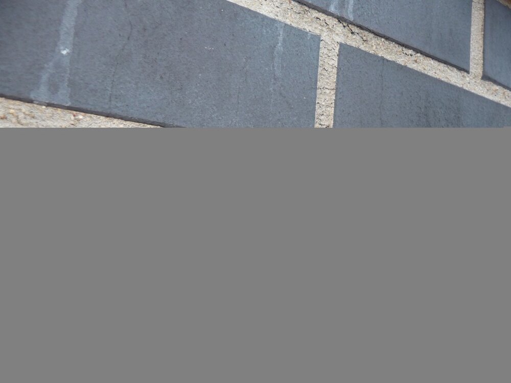

Zieleniewo 07.04.2015 20:51 Zgłoś naruszenie Udostępnij Napisano 7 Kwietnia 2015 NA cegle klinkierowej Stratus z której jest komin po roku pojawiły się pęknięcia powierzchni. Wg przedstawiciela to nic takiego, nie ma problemu bo to są HARYSY" które określa nawet polska norma Ma się nic nie dziać z tym. I tu człowiek dowiaduje się, że na cegłę nie ma gwarancji tylko 2 lata odpowiedzialności sprzedawcy. PO tym czasie to się może walić . I nic nie zrobisz. Może któryś z forumowiczów ma podobne "harysy" na cegle i żyje spokojnie .... Z harysami na forum znalazłem wątki przy piecach kaflowych, i zgłupiałem, czyli jednak istnieją HARYSY Rysy są na prawie wszystkich cegłach, i na kominie spalinowym kominka jak i na wentylacyjnych. Cytuj Odnośnik do komentarza https://forum.murator.pl/topic/199851-p%C4%99kni%C4%99cia-ceg%C5%82y-na-kominie-harysy/ Udostępnij na innych stronach Więcej opcji udostępniania
Balto 07.04.2015 20:57 Zgłoś naruszenie Udostępnij Napisano 7 Kwietnia 2015 Małe pytanie: kiedy pojawiły się rysy? Po ziemie czy w czasie....? Cytuj Odnośnik do komentarza https://forum.murator.pl/topic/199851-p%C4%99kni%C4%99cia-ceg%C5%82y-na-kominie-harysy/#findComment-6801523 Udostępnij na innych stronach Więcej opcji udostępniania
eniu 08.04.2015 18:54 Zgłoś naruszenie Udostępnij Napisano 8 Kwietnia 2015 To nie harys. To gówniana cegła (dziurawka czy pełna?). Harys to pęknięcie szkliwa, czyli warstwy zewnętrznej, która ma inną rozszerzalność od tej właściwej, konstrukcyjnej. Cegła którą pokazałeś nie jest raczej szkliwiona.... Cytuj Odnośnik do komentarza https://forum.murator.pl/topic/199851-p%C4%99kni%C4%99cia-ceg%C5%82y-na-kominie-harysy/#findComment-6802491 Udostępnij na innych stronach Więcej opcji udostępniania
Balto 08.04.2015 19:25 Zgłoś naruszenie Udostępnij Napisano 8 Kwietnia 2015 Co ciekawe nie widzę rys na zaprawie co może oznaczać, że jest ona zbyt mocna dla cegły, czyli weszła wilgoć i rozsadziło cegłę, lub było zbyt duże obciążenie zaprawa wytrzymała cegła nie... skutek ten sam Cytuj Odnośnik do komentarza https://forum.murator.pl/topic/199851-p%C4%99kni%C4%99cia-ceg%C5%82y-na-kominie-harysy/#findComment-6802525 Udostępnij na innych stronach Więcej opcji udostępniania
Zieleniewo 08.04.2015 20:21 Autor Zgłoś naruszenie Udostępnij Napisano 8 Kwietnia 2015 w zeszłym roku nie było ich, bo na zdjęciach to widać. Robiliśmy je ze względu na ubrudzenie komina przez fachowców. Cytuj Odnośnik do komentarza https://forum.murator.pl/topic/199851-p%C4%99kni%C4%99cia-ceg%C5%82y-na-kominie-harysy/#findComment-6802581 Udostępnij na innych stronach Więcej opcji udostępniania
Zieleniewo 08.04.2015 20:22 Autor Zgłoś naruszenie Udostępnij Napisano 8 Kwietnia 2015 cegła pełna, wienerberger. Cytuj Odnośnik do komentarza https://forum.murator.pl/topic/199851-p%C4%99kni%C4%99cia-ceg%C5%82y-na-kominie-harysy/#findComment-6802584 Udostępnij na innych stronach Więcej opcji udostępniania
Balto 08.04.2015 23:10 Zgłoś naruszenie Udostępnij Napisano 8 Kwietnia 2015 Fachowcy..... hehehehhe, Wieneberger i cegła - hahahaha.... Na poważenie: są dwa rozwiązania: albo została użyta niewłaściwa cegła do przewodów kominowych - za mało odporna na skoki temperatury, albo co mi się wydaje pewniejsze - tzw. fachowcy użyli zbyt mocnej zaprawy, w efekcie czego woda "wchodziła" do cegły i tam ją rozmrażało. Osobna sprawa, że cegła na elementy konstrukcyjne - zewnętrzne powinna mieć min 7,5 MPa..... Cytuj Odnośnik do komentarza https://forum.murator.pl/topic/199851-p%C4%99kni%C4%99cia-ceg%C5%82y-na-kominie-harysy/#findComment-6802683 Udostępnij na innych stronach Więcej opcji udostępniania
luxin 08.04.2015 23:42 Zgłoś naruszenie Udostępnij Napisano 8 Kwietnia 2015 Fachowcy..... hehehehhe, Wieneberger i cegła - hahahaha.... Na poważenie: są dwa rozwiązania: albo została użyta niewłaściwa cegła do przewodów kominowych - za mało odporna na skoki temperatury, albo co mi się wydaje pewniejsze - tzw. fachowcy użyli zbyt mocnej zaprawy, w efekcie czego woda "wchodziła" do cegły i tam ją rozmrażało. Osobna sprawa, że cegła na elementy konstrukcyjne - zewnętrzne powinna mieć min 7,5 MPa..... Wydaje Mi się ze to może być ta druga przyczyna ze użyli za mocnej zaprawy Cytuj Odnośnik do komentarza https://forum.murator.pl/topic/199851-p%C4%99kni%C4%99cia-ceg%C5%82y-na-kominie-harysy/#findComment-6802692 Udostępnij na innych stronach Więcej opcji udostępniania
Balto 09.04.2015 19:24 Zgłoś naruszenie Udostępnij Napisano 9 Kwietnia 2015 Używali wienbergerowskiej czy sami mieszali? Czy coś innego jeszcze znaleźli? Cytuj Odnośnik do komentarza https://forum.murator.pl/topic/199851-p%C4%99kni%C4%99cia-ceg%C5%82y-na-kominie-harysy/#findComment-6803395 Udostępnij na innych stronach Więcej opcji udostępniania
Zieleniewo 12.04.2015 09:14 Autor Zgłoś naruszenie Udostępnij Napisano 12 Kwietnia 2015 Używali wienbergerowskiej czy sami mieszali? Czy coś innego jeszcze znaleźli? na fakturze z cegłą mam "optiroc M100/600 weber ZK552Z18 szara" zrobiliśmy eksperyment - dobre cegły moczyliśmy w wodzie i do zamrażalnika, tak 3 razy. Spękania są identyczne jak na kominie Cytuj Odnośnik do komentarza https://forum.murator.pl/topic/199851-p%C4%99kni%C4%99cia-ceg%C5%82y-na-kominie-harysy/#findComment-6805144 Udostępnij na innych stronach Więcej opcji udostępniania
Balto 12.04.2015 19:44 Zgłoś naruszenie Udostępnij Napisano 12 Kwietnia 2015 Ale jakie cegły? Są różne: nasiąkliwe i nienasiąkliwe, twarde i mniej twarde (wytrzymałość)... Sama zaprawa jest robiona chyba na bazie cementu typu 42,5 bo jest mocna. Jest dla cegieł klasy 10MPa lub więcej, jak użyto słabszych zaprawa wytrzyma cegłę szlag trafi... A jeśli użyto takich cegieł o jakich mówisz, czyli do wody i do lodówki i się rozsypały, to nie są to cegły do "użytku zewnętrznego". Cytuj Odnośnik do komentarza https://forum.murator.pl/topic/199851-p%C4%99kni%C4%99cia-ceg%C5%82y-na-kominie-harysy/#findComment-6805582 Udostępnij na innych stronach Więcej opcji udostępniania
Zieleniewo 12.04.2015 20:25 Autor Zgłoś naruszenie Udostępnij Napisano 12 Kwietnia 2015 Ale jakie cegły? ". http://www.wienerberger.pl/stratus.html mrozoodporna Cytuj Odnośnik do komentarza https://forum.murator.pl/topic/199851-p%C4%99kni%C4%99cia-ceg%C5%82y-na-kominie-harysy/#findComment-6805632 Udostępnij na innych stronach Więcej opcji udostępniania
Balto 12.04.2015 21:04 Zgłoś naruszenie Udostępnij Napisano 12 Kwietnia 2015 (edytowane) Tylko że to Wieneberger tak twierdzi.... a w realu jest bardzo różnie. Stawiam jeszcze to, że fuga była za twarda, bo skład zaprawy powinien pomagać wypychać wilgoć z cegły do zaprawy, a mrozoodporność cegły wiąże się z jej nasiąkliwością i wytrzymałością... A Wieneberger i to co pisze o jakości jak kiedyś ładnie mawiali z mruganiem oka: "no comment".... Edytowane 12 Kwietnia 2015 przez Balto Cytuj Odnośnik do komentarza https://forum.murator.pl/topic/199851-p%C4%99kni%C4%99cia-ceg%C5%82y-na-kominie-harysy/#findComment-6805677 Udostępnij na innych stronach Więcej opcji udostępniania

Zieleniewo 18.01.2017 21:32 Autor Zgłoś naruszenie Udostępnij Napisano 18 Stycznia 2017 Ale jakie cegły? Są różne: nasiąkliwe i nienasiąkliwe, twarde i mniej twarde (wytrzymałość).". cytuję z pamięci po wizycie rzeczoznawcy "cegła mrozoodporna pod pewnymi warunkami, prawidłowo wykoannay kapinos, fuga płaska, czapa szczelna, wykonana z blachy kwasoodpornej , " wg rzeczoznawcy cegła jest o.k. tylko wykonanie niezgodnie z zaleceniami producenta. woda wsiąka w cegłę poprzez wklęsłe fugi, nieszczelną czapę i rozsadza ją od wewnątrz pod wpływem mrozu. 3 kominy do poprawki .... Obaczymy co na to wykonawca. Cytuj Odnośnik do komentarza https://forum.murator.pl/topic/199851-p%C4%99kni%C4%99cia-ceg%C5%82y-na-kominie-harysy/#findComment-7273814 Udostępnij na innych stronach Więcej opcji udostępniania
Balto 21.01.2017 20:12 Zgłoś naruszenie Udostępnij Napisano 21 Stycznia 2017 Dowcip miesiąca.... cegła mrozoodporna pod pewnymi warunkami... to znaczy jakimi!?! Woda wsiąka poprzez wklęsłe fugi?! A jakby fugi były wypukłe toby nie wsiąkała?! A czapa przecież nie sprawi, że zacinający deszcz cudownie odsunie się od cegły.... Oj ktoś stworzył gniot miesiąca:) Cytuj Odnośnik do komentarza https://forum.murator.pl/topic/199851-p%C4%99kni%C4%99cia-ceg%C5%82y-na-kominie-harysy/#findComment-7276281 Udostępnij na innych stronach Więcej opcji udostępniania
