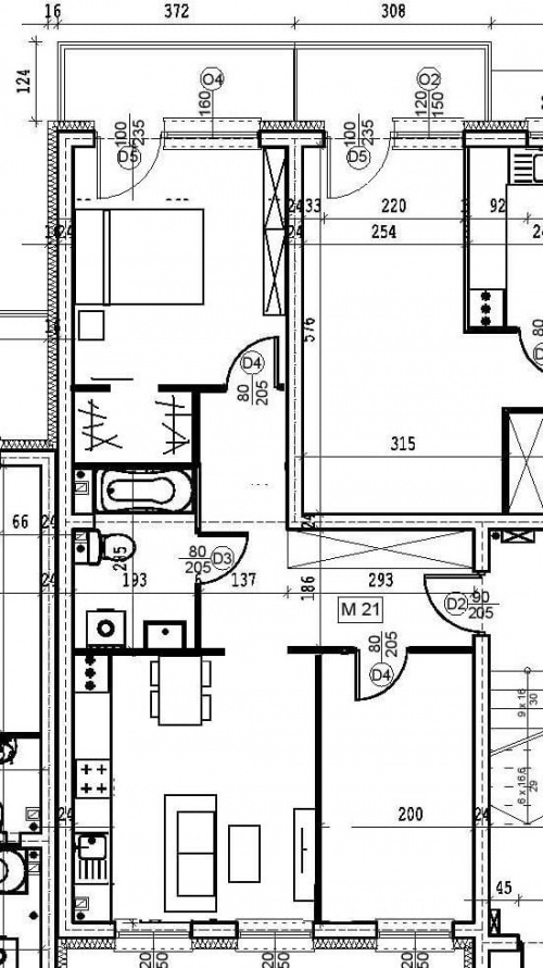

Kinn88 11.05.2015 20:14 Zgłoś naruszenie Udostępnij Napisano 11 Maja 2015 Witam, wraz z mężem przymierzamy się do zakupu takiego mieszkania, ale mnie trochę przerażają te dwa wąskie pokoje. Czy jest jakieś rozwiązanie, aby stały się one bardziej foremne? W niedługim czasie planujemy dziecko, także zależy nam na zachowaniu 3 pokoi. Dodam, że wolałabym nie przenosić kuchni do tego największego pokoju, zależałoby mi raczej na oddzielnej kuchni, no chyba że jest to niewykonalne Załączam rzut całego piętra, jest to mieszkanie nr 21, najbardziej po lewej stronie. Będę bardzo wdzięczna za wszelkie propozycje. http://www.isbud.pl/images/sprzedaz/pultusk/big/r4.jpg Zdjęcie pochodzi ze strony: http://www.isbud.pl/index.php/deweloperstwo/pultusk Cytuj Odnośnik do komentarza https://forum.murator.pl/topic/200806-pro%C5%9Bba-o-pomoc-w-aran%C5%BCacji-5622-m2-w%C4%85skie-pokoje/ Udostępnij na innych stronach Więcej opcji udostępniania
kinka 12.05.2015 06:56 Zgłoś naruszenie Udostępnij Napisano 12 Maja 2015 Dla mnie pokoje tej szerokości są nie do przyjęcia i na pewno bym nie kupiła takiego mieszkania.Okna ograniczają tutaj jakiekolwiek zmiany,pokoje muszą zostać takie jakie są jeśli chcesz zachować 3 pomieszczenia,lub kombinować z połączeniem kuchni i salonu jak poniżej.http://images70.fotosik.pl/879/c0587ea40db63080med.jpg Cytuj Odnośnik do komentarza https://forum.murator.pl/topic/200806-pro%C5%9Bba-o-pomoc-w-aran%C5%BCacji-5622-m2-w%C4%85skie-pokoje/#findComment-6829263 Udostępnij na innych stronach Więcej opcji udostępniania

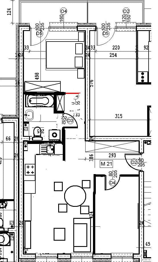

Elfir 12.05.2015 17:36 Zgłoś naruszenie Udostępnij Napisano 12 Maja 2015 http://images70.fotosik.pl/881/b2a38de6530233a2gen.jpg przesunełam łazienkę Cytuj Odnośnik do komentarza https://forum.murator.pl/topic/200806-pro%C5%9Bba-o-pomoc-w-aran%C5%BCacji-5622-m2-w%C4%85skie-pokoje/#findComment-6829753 Udostępnij na innych stronach Więcej opcji udostępniania
