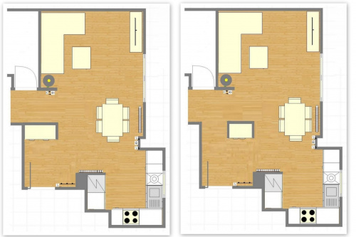

Anulka_fyndyt 12.05.2015 16:53 Zgłoś naruszenie Udostępnij Napisano 12 Maja 2015 cześć, kupiliśmy z mężem mieszkanie które jest na etapie budowy i zastanawiamy sie nad wprowadzeniem zmian w projekcie. W załączniku przesyłam rzut salonu i kuchni dewelopera oraz to co my pomyśleliśmy zrobić. W naszej koncepcji zaznaczyliśmy zmiany jakie chcielibyśmy wprowadzić tzn otwarta kuchnia na salon, większa szafa przy drzwiach wejściowych, zmiana rozkładu włączników oświetlenia i dodanie jednego punktu. Proszę o informacje czy to co wymyślaliśmy (przy dużej pomocy różnych projektów na forum) jest ok czy może inaczej coś byście rozmieścili. Zmiany chcemy wprowadzić wyłącznie w tej części mieszkania, będzie to część traktowana tak jak wyżej napisałam jako salon/jadalnia. Wymiary stołu to 120x75. Pozdrawiam Cytuj Odnośnik do komentarza https://forum.murator.pl/topic/200827-zmiana-zamkni%C4%99tej-kuchni-na-otwart%C4%85-prosz%C4%99-o-uwagi/ Udostępnij na innych stronach Więcej opcji udostępniania

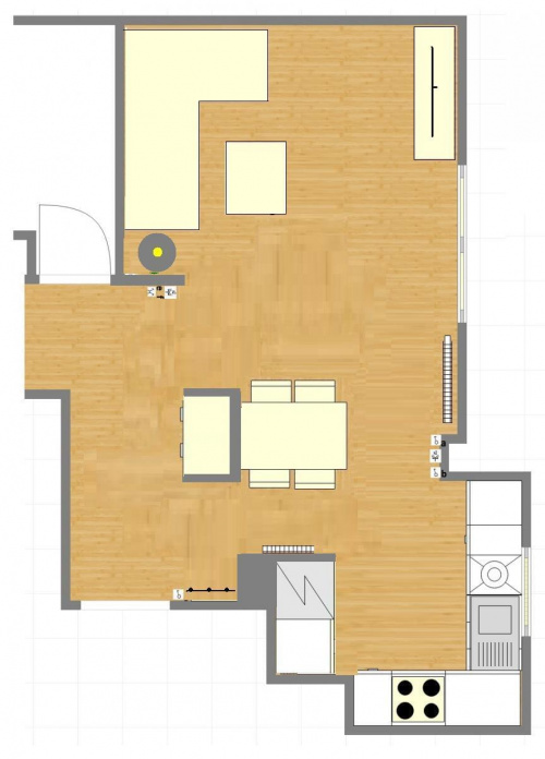

Anulka_fyndyt 13.05.2015 19:20 Autor Zgłoś naruszenie Udostępnij Napisano 13 Maja 2015 poniżej przesyłam projekt Kinki który wrzuciłam w program do projektowania. i moje pytanie: - między wsuniętym stołem a ścianą co jest grzejnik jest około 80cm, do tego dojdzie grzejnik czyli przejście będzie na jakieś 60cm. czy nie jest to za wąsko? - co do lodówki to bardziej pasuje mi dalej od ściany, czy grzejnik nie będzie źle wpływał na jej pracę? szafka z piekarnikiem czy będzie wygodna w obsłudze w takim narożniku? - w wyniku przesunięcia lodówki itp przerwa między blatem a lodówka wynosi około 155cm czy to nie za mało ? Cytuj Odnośnik do komentarza https://forum.murator.pl/topic/200827-zmiana-zamkni%C4%99tej-kuchni-na-otwart%C4%85-prosz%C4%99-o-uwagi/#findComment-6830892 Udostępnij na innych stronach Więcej opcji udostępniania
Anulka_fyndyt 15.05.2015 08:03 Autor Zgłoś naruszenie Udostępnij Napisano 15 Maja 2015 w załączonym pliku zaznaczyłam wszystkie moje wątpliwości odnośnie tego projektu, Kinka - na Twoim planie wygląda wszystko fajnie tylko wydaje mi się głównie problem przejście za stołem w szerokości 60cm między krzesłem a kaloryferem. bardzo proszę rzućcie okiem czy wszystko dobrze zrobiłam czy może gdzieś jest błąd. Cytuj Odnośnik do komentarza https://forum.murator.pl/topic/200827-zmiana-zamkni%C4%99tej-kuchni-na-otwart%C4%85-prosz%C4%99-o-uwagi/#findComment-6832123 Udostępnij na innych stronach Więcej opcji udostępniania
arek570 15.05.2015 17:01 Zgłoś naruszenie Udostępnij Napisano 15 Maja 2015 150cm między blatem a lodówką jest wystarczająco, 129cm powinno starczyć na lewej ścianie (lodówka 65cm, szafka piekarnikowa 60 i blenda 4cm) blaty zrobiłbym po 60cm, agd tego wymaga, dzięki blendzie obok piekarnika wszystko powinno być ok, ew można spłycić jeden z blatów do 59cm, na wystający blat blenda, głębokość lodówki trzeba sprawdzić przed zakupem i kupić wg wymagań, myślę, że kaloryfer na ścianie nie będzie miał wielkiego wpływu na lodówkę, 3-4cm luzu zostaje do ściany, warto skontaktować się z producentem dla pewności, bo z gwarancją wychodzą cuda , odległość między stołem i krzesłem powinna być taka, abyś bez zbędnych dziwnych ruchów spokojnie mogła przejść, 63 to ciut za mało. Cytuj Odnośnik do komentarza https://forum.murator.pl/topic/200827-zmiana-zamkni%C4%99tej-kuchni-na-otwart%C4%85-prosz%C4%99-o-uwagi/#findComment-6832489 Udostępnij na innych stronach Więcej opcji udostępniania
